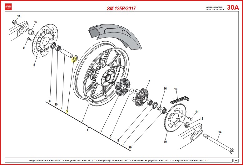

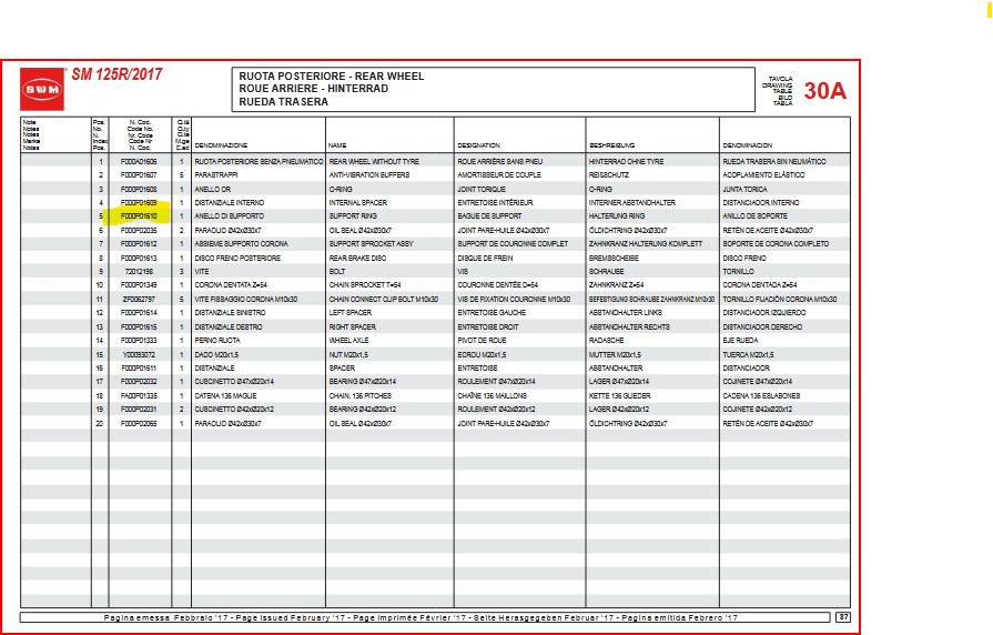

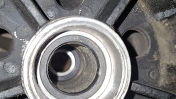

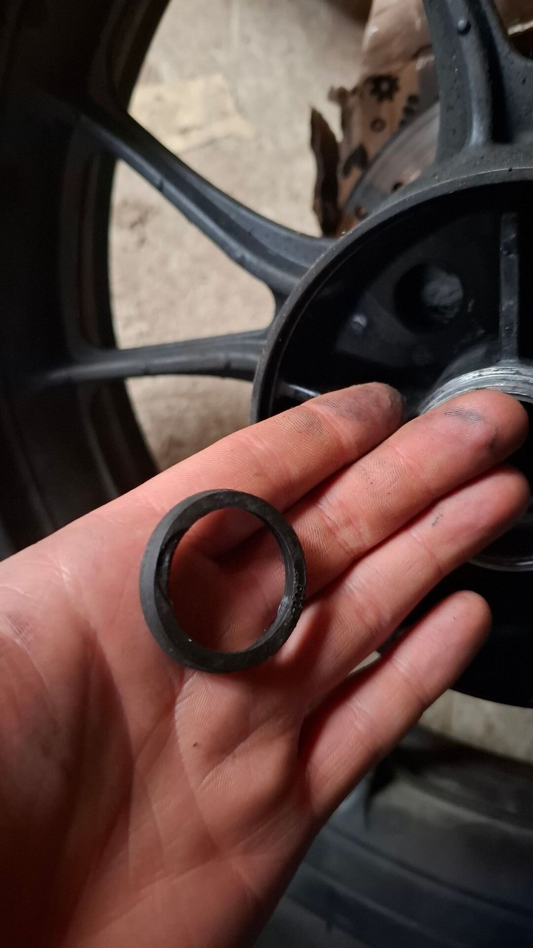

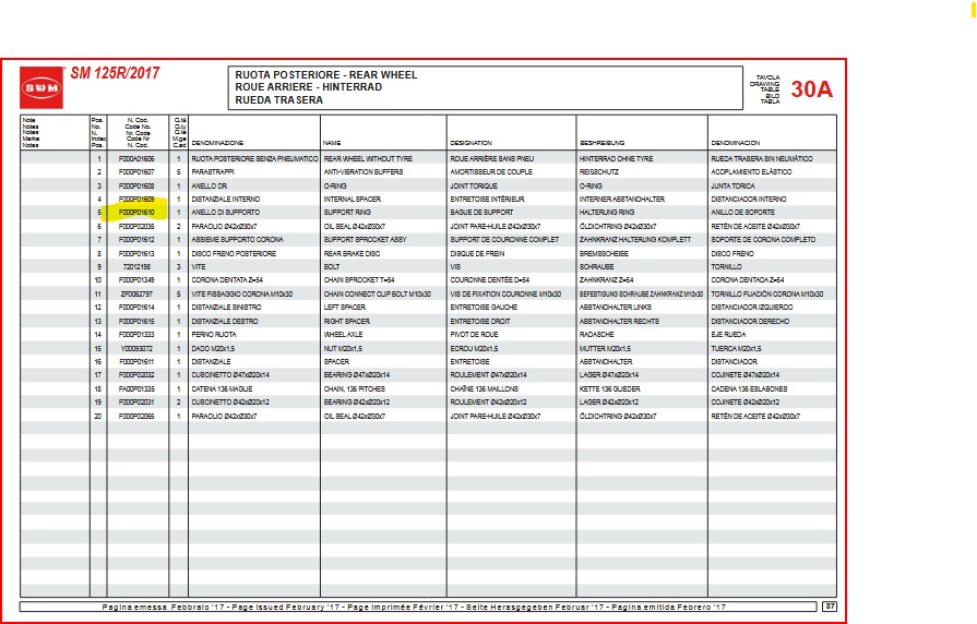

    ich mache gerade meine Radlager neu an meiner SWM SM 125 (2017) und habe jetzt auch endlich die Unterlegscheibe (SWM F000P01610) bekommen, die mir gefehlt hat.

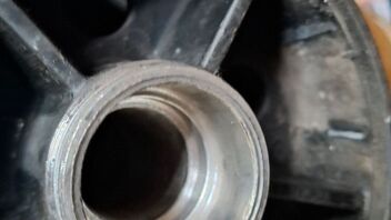

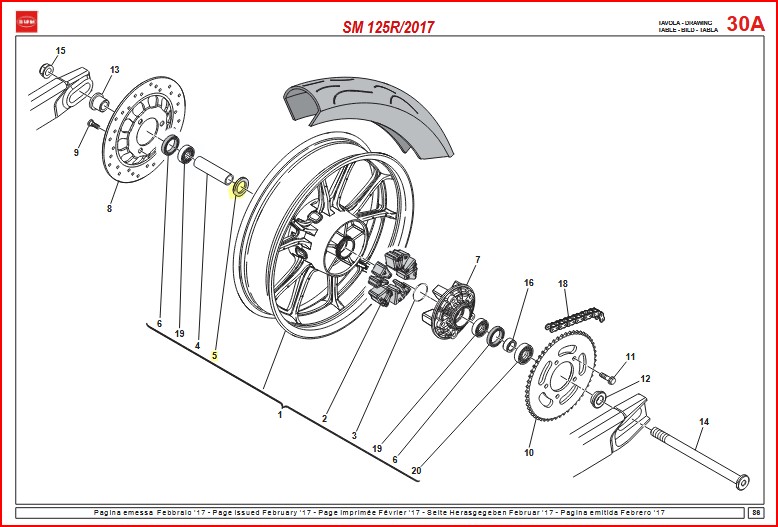

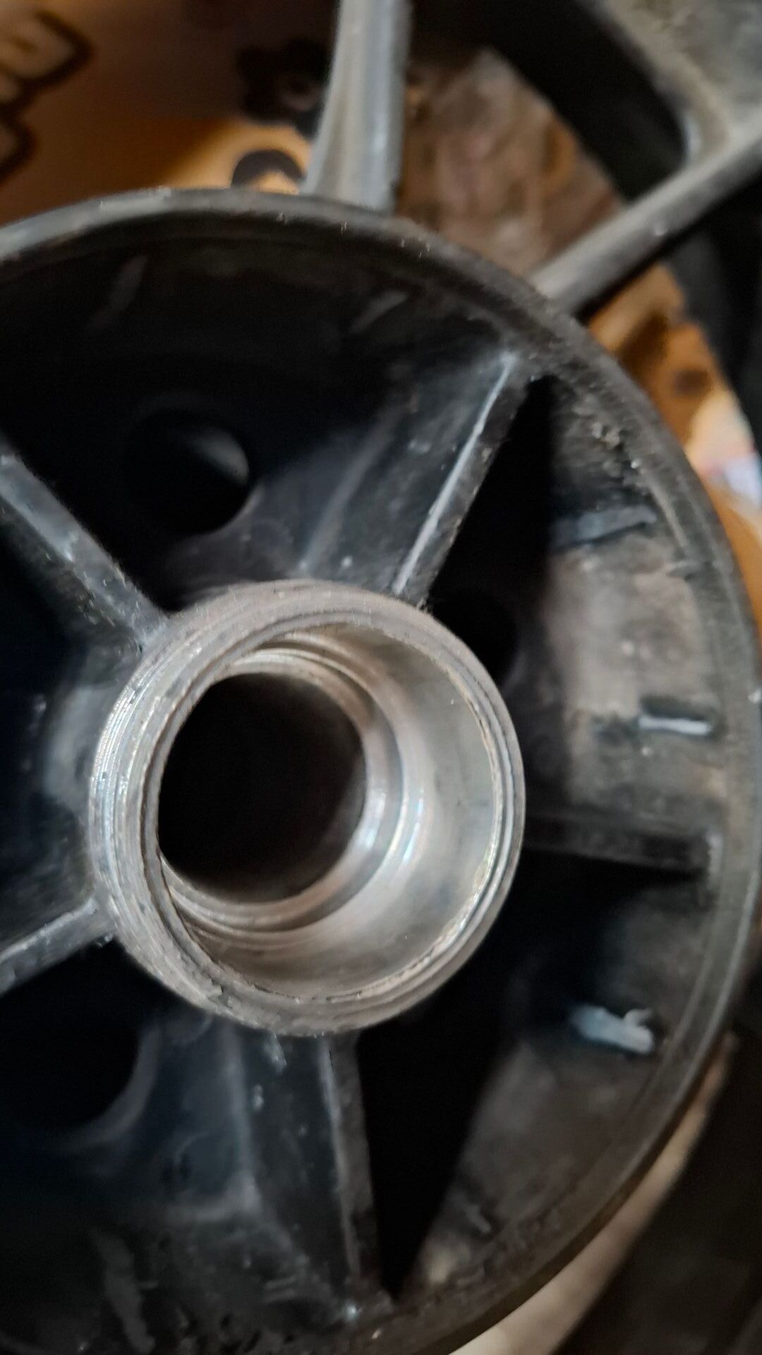

    Laut Explosionszeichnung / Hersteller soll die Scheibe auf die Seite der Bremsscheibe, allerdings ist dort kaum Platz – es sieht so aus, als würde sie da gar nicht richtig hinpassen.

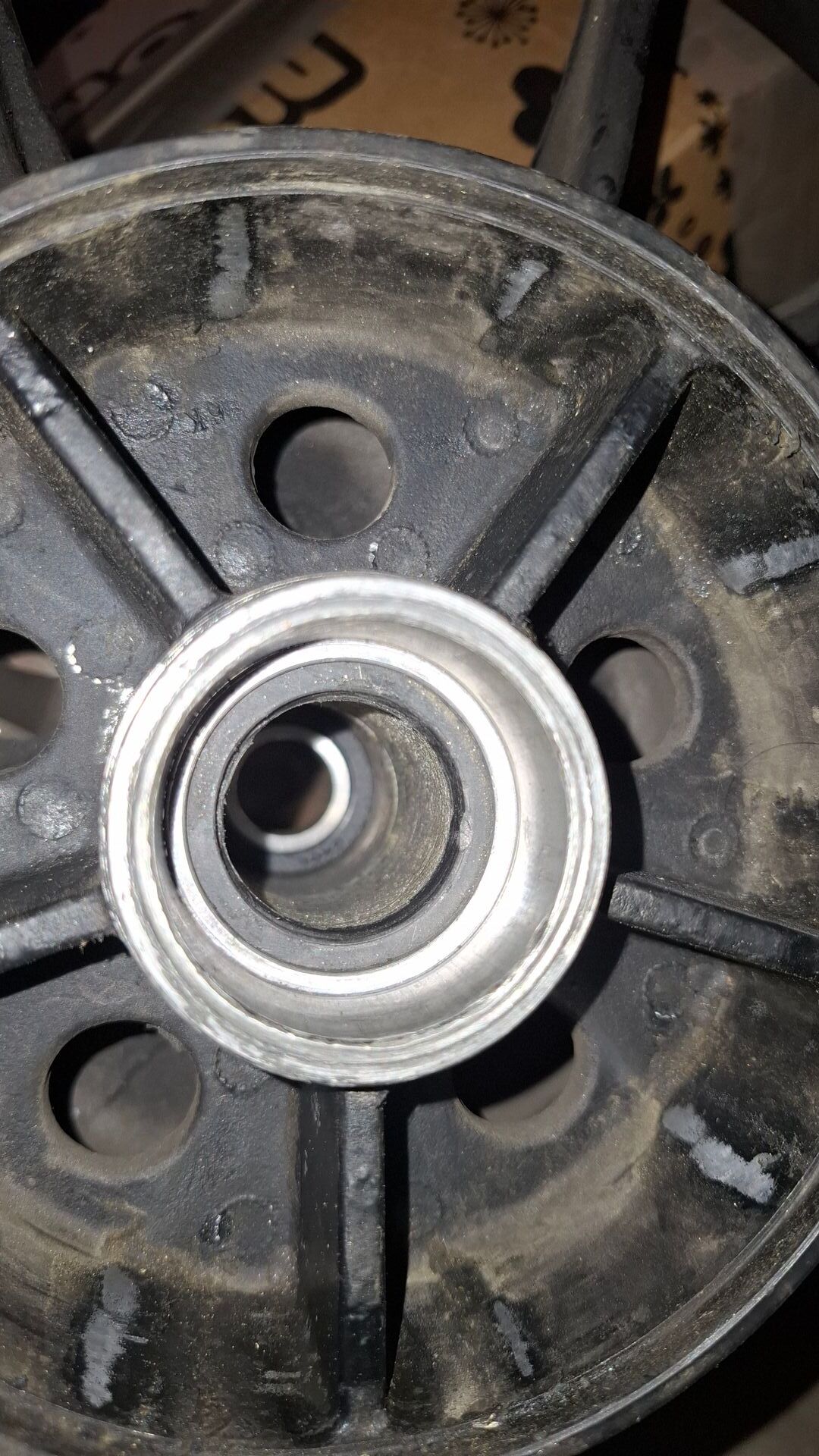

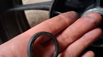

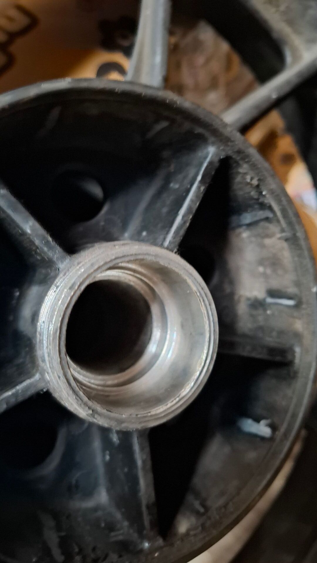

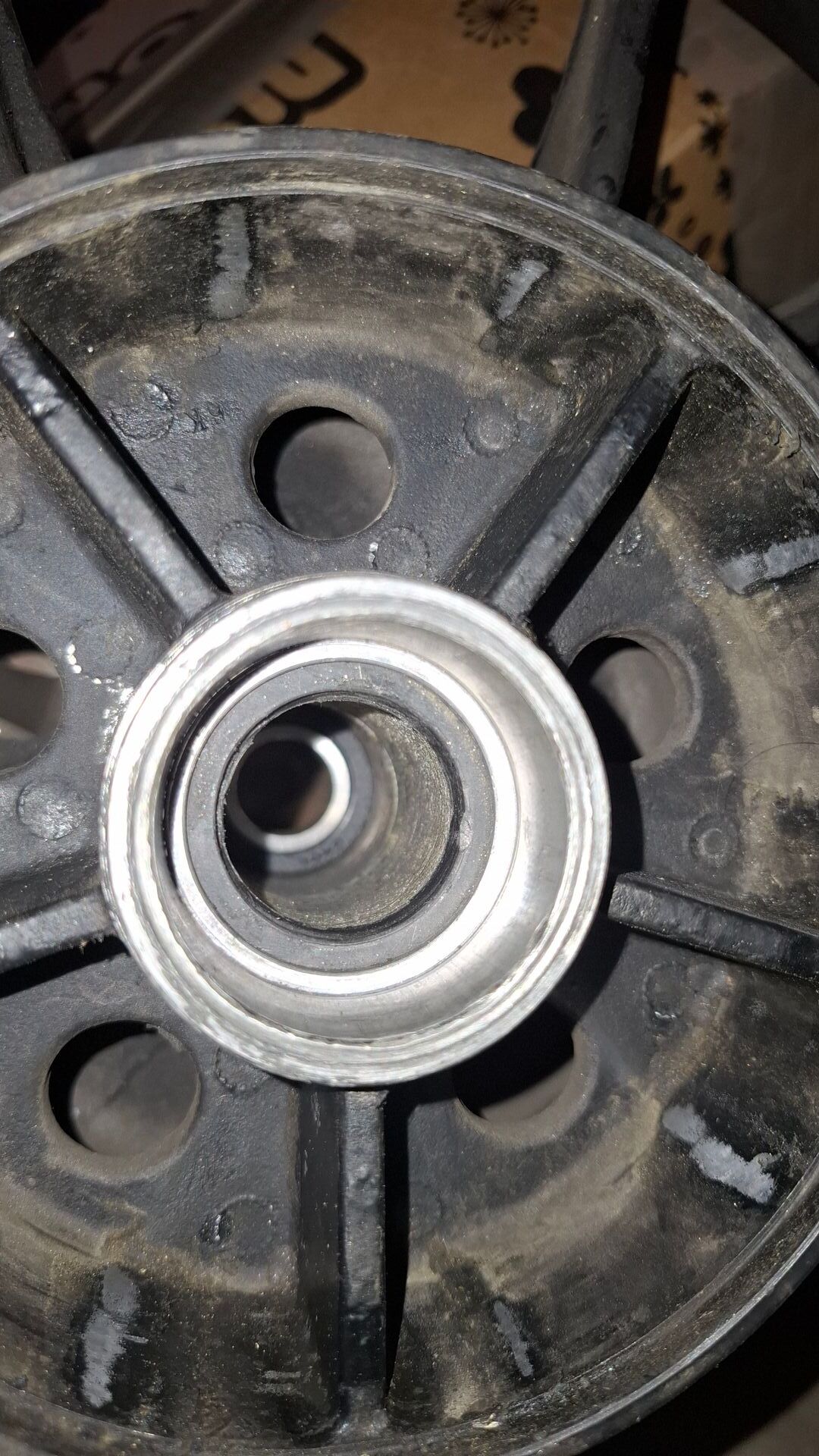

    Auf der Ritzelseite hingegen ist eine Kerbe, in die die Scheibe optisch perfekt passen würde, nur wird die Unterlegscheibe nach innen hin etwas schmaler, was mich etwas verunsichert.
    Der mögliche Sitzplatz auf der Ritzelseite scheint aber logischer zu sein.
    Hat jemand von euch das schon mal gemacht oder kann mir genau sagen, wo die Unterlegscheibe hinkommt und wie sie richtig sitzt?

    Wie gesagt ich weiß das es zumindest auf der explosionszeichnung auf der scheiben seite positioniert ist jedoch ergibt das platz technisch relativ wenig sinn

    Ja, ich habe das hinterrad komplett zerlegt also radlager ausgebaut und eventuell durch die zerstörung der radlager, nicht auf die Reihenfolge der Bauteile geachtet wie sie zusammen gebaut werden und nun hatt mich das verwundert da eben die explosionszeichnung nicht auf das reale bild passt.
