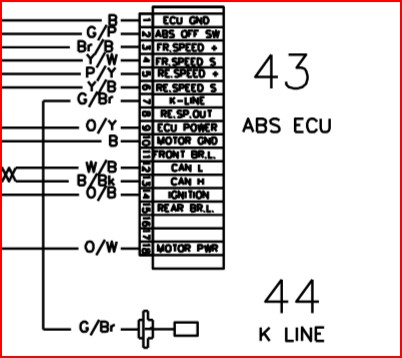

    Zur Info wegen OBD 2 Auslesen:
    Evtl kann man sich die Umbauerei am Adaptersparen wenn man auf die Pins am Motorrad interface dei 12 V versorgungs spannung ( abgesichert, ggf über zündung begrenzt ) auf den passenden Pins im Stecker bringt.........
    Allerdings habe ich das ABS noch nicht ausgelesen, ggf hat es ein Eigenes Diagnose interface auf K line Basis, Ich werde mal schauen gehen, wo ich mit dem KT100 Diag tester hinkomme .
