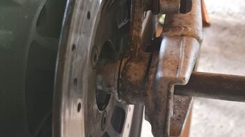

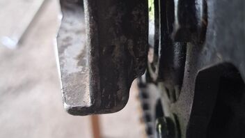

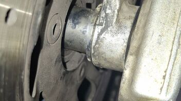

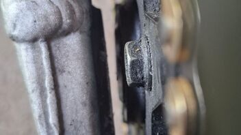

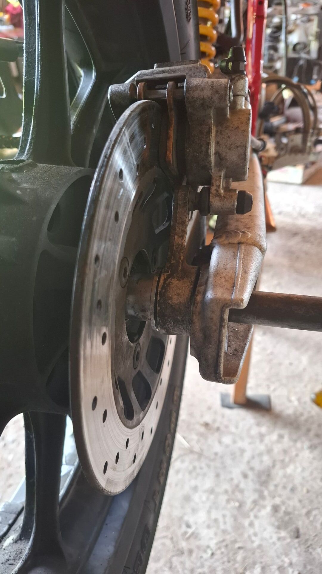

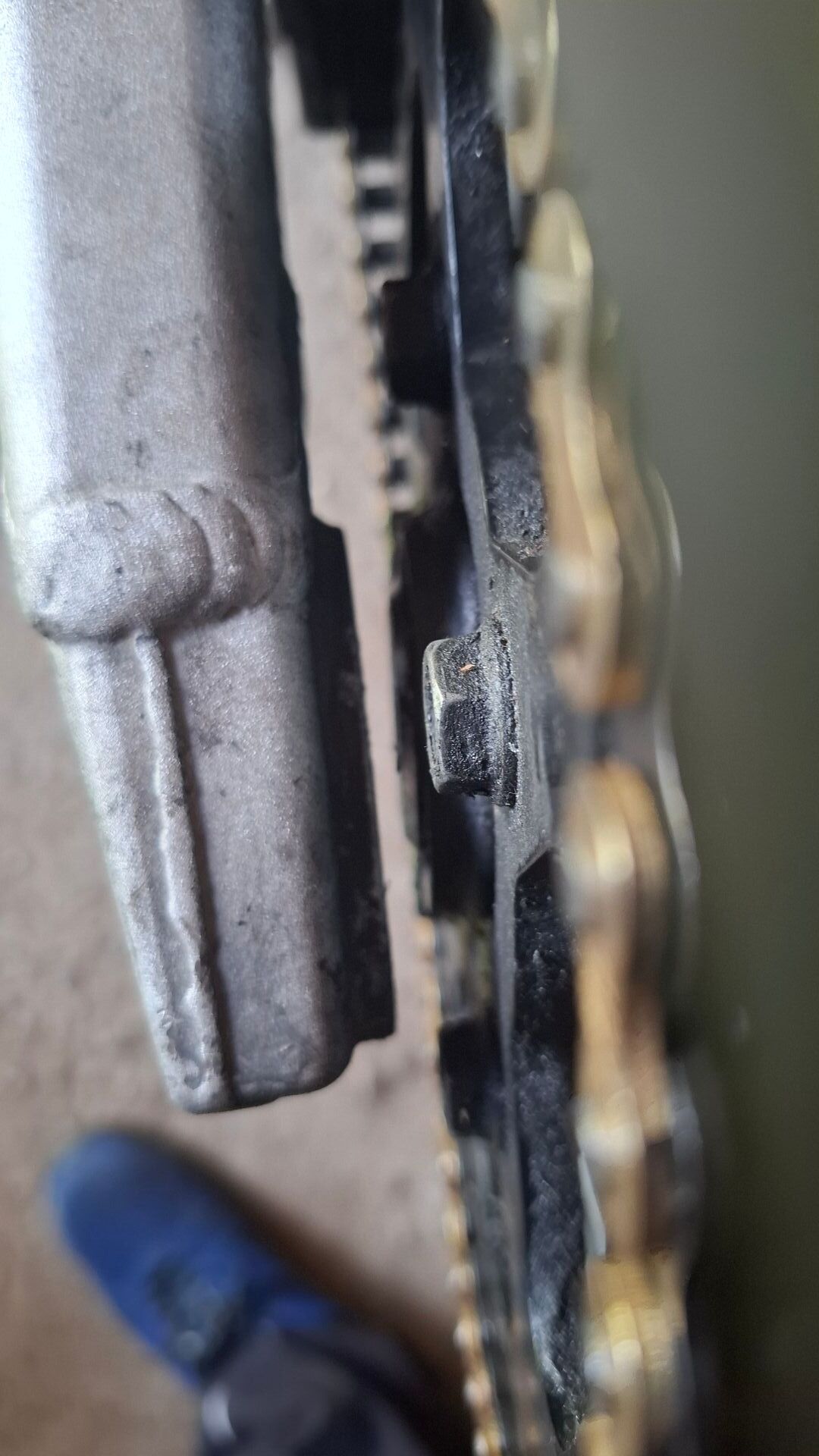

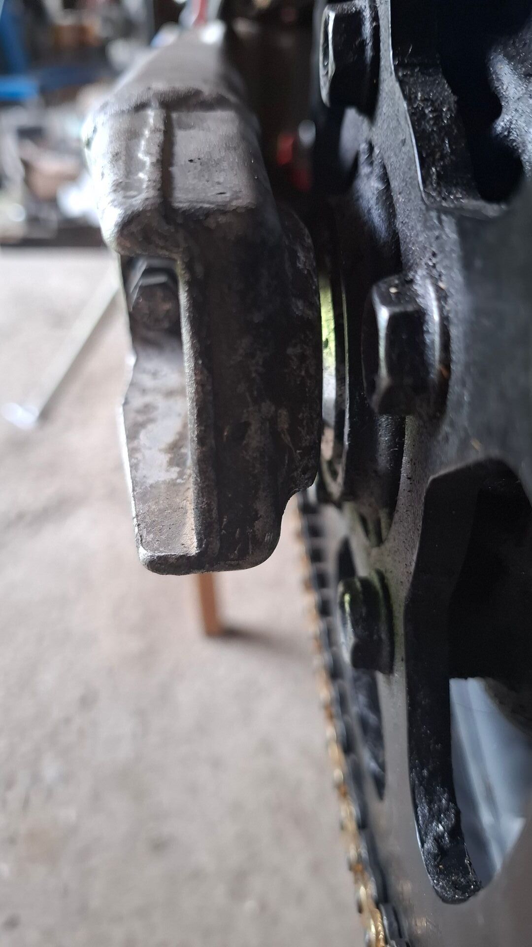

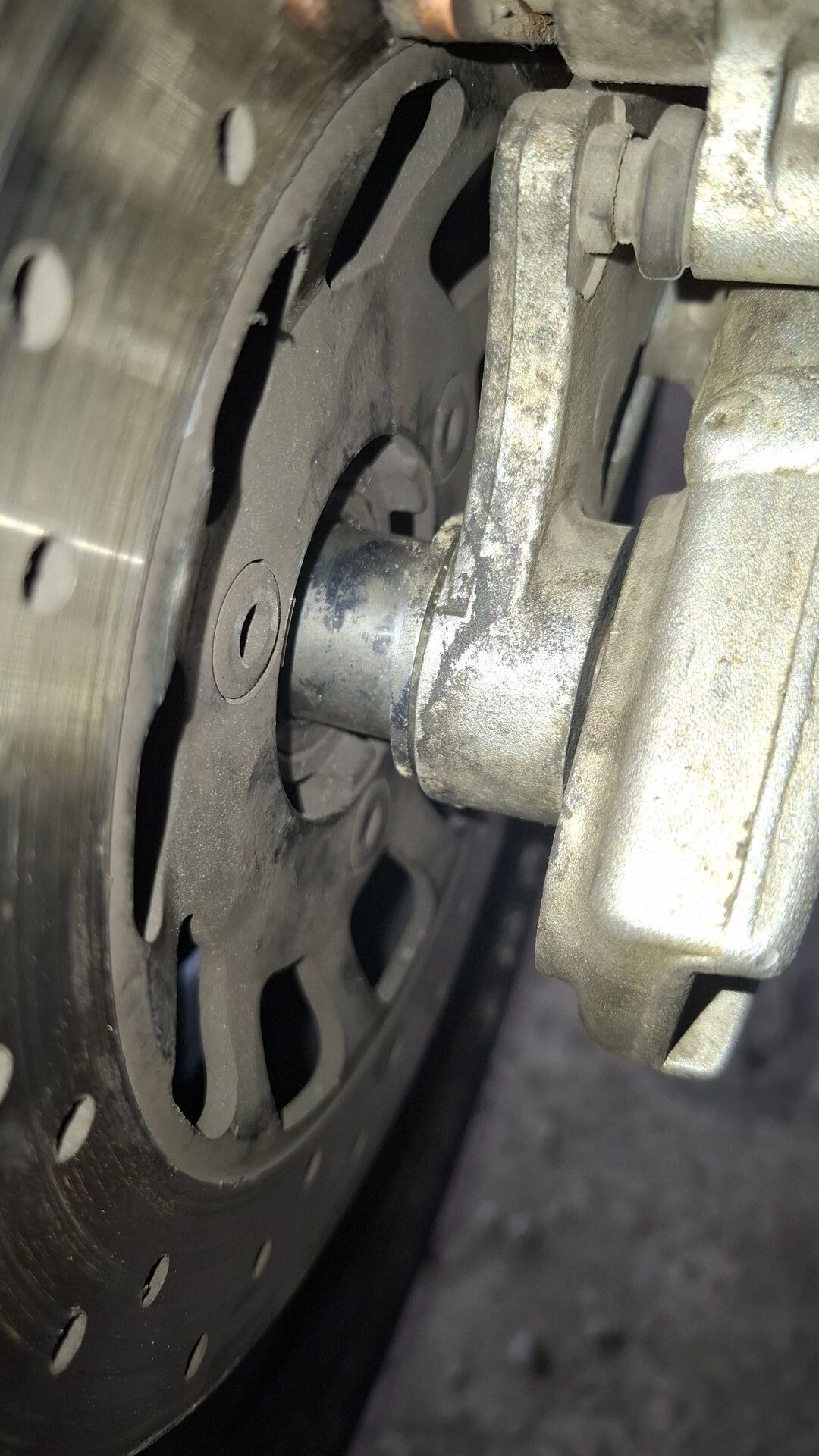

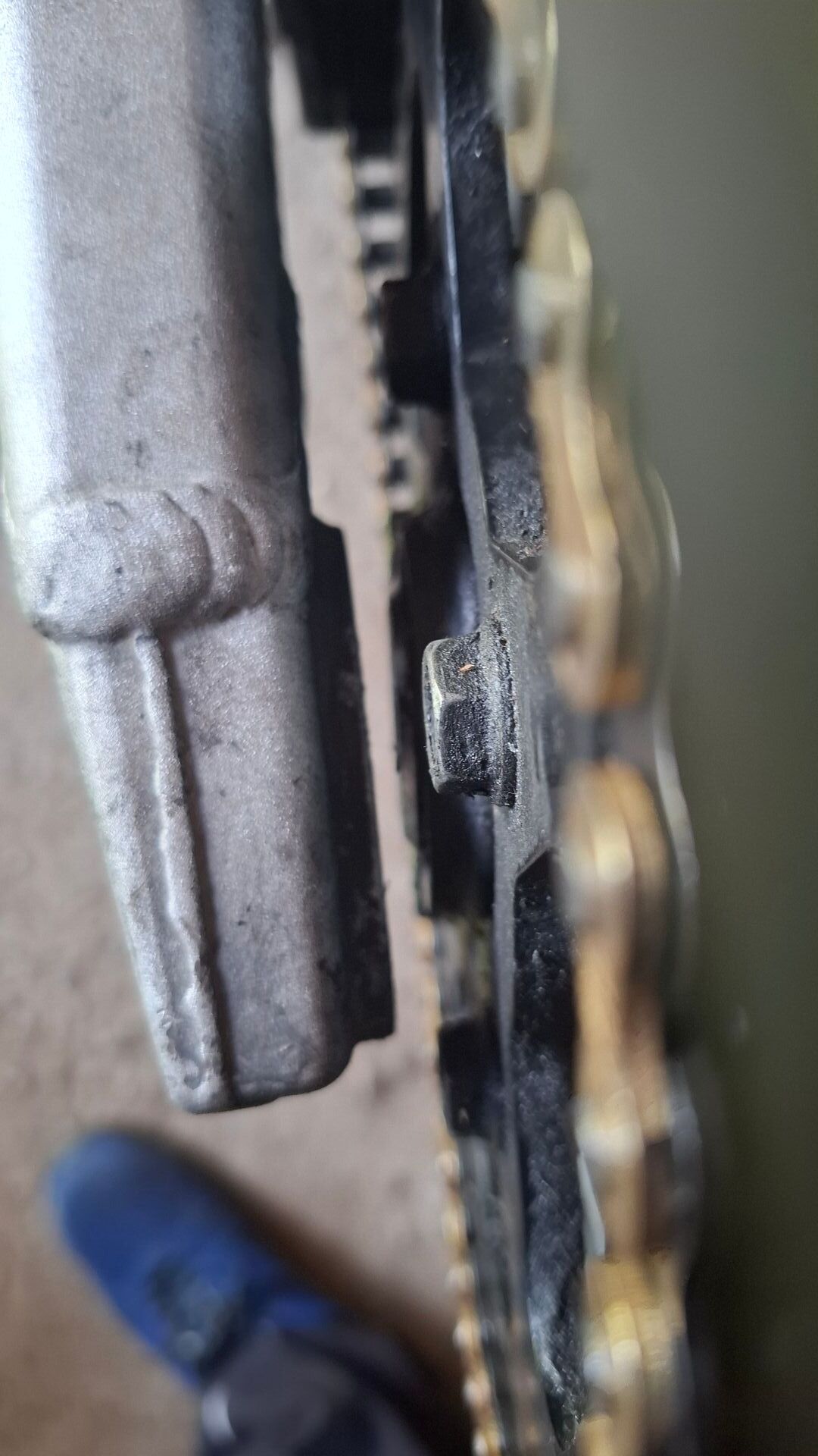

    moin, kurzes update:
    Das Rad hatte sich beim Fahren nun wie eine 8 bewegt und bin sofort stehen geblieben und nach hause auf dem anhänger.
    Die rad Mutter war lose, der rechte Belag fest der linke lose.
    Dazu kamen furchtbare geräusche (vermutlich radlager),
    Ich weiß wirklich nicht weiter, hab den Verdacht das meine schwinge verzogen ist
    Bg
  • #13
    Also Schwingen verziehen sich mal im Grudne nicht, Unfälle mal ausgeschlossen. Fange mal mit dem Bremssattel an, da darf nichts festsitzen, Kolben müssen frei rein und raus laufen.
    Neue Radlager kosten nur Peanuts, besorge die dir direkt im Normteilehandel.
    Dann sind da Spacekeeper, wenn dir das nichts sagt, dann suche jemanden, der das beurteilen kann - und beim Radlagerwechsel darauf schaut was du machst.
    Wenn deine Felge einen Schlag hat, dann muß das eben korrigiert werden, oder du brauchst neue Speichen ? - Frage, schlage die mit dem Schraubenzieher an, klingen die alle gleich? Oder ist die Felge krumm?
