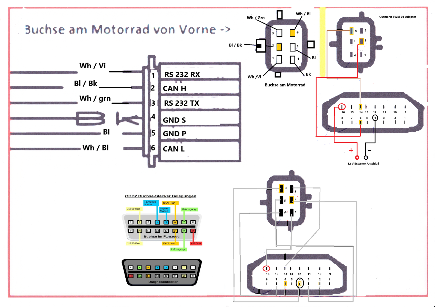

    Das ist das schematische Schaltbild des Hella adpters :

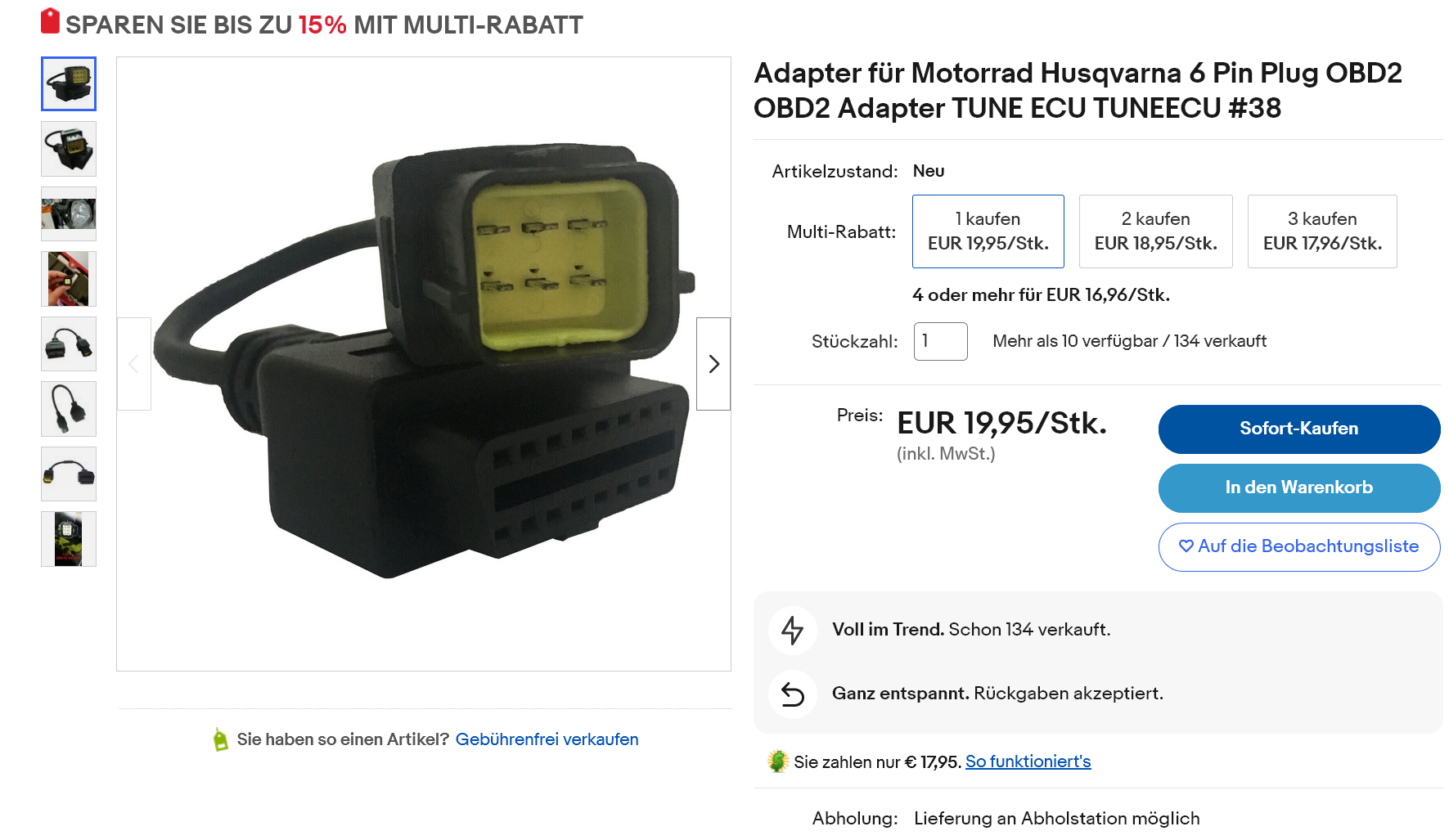

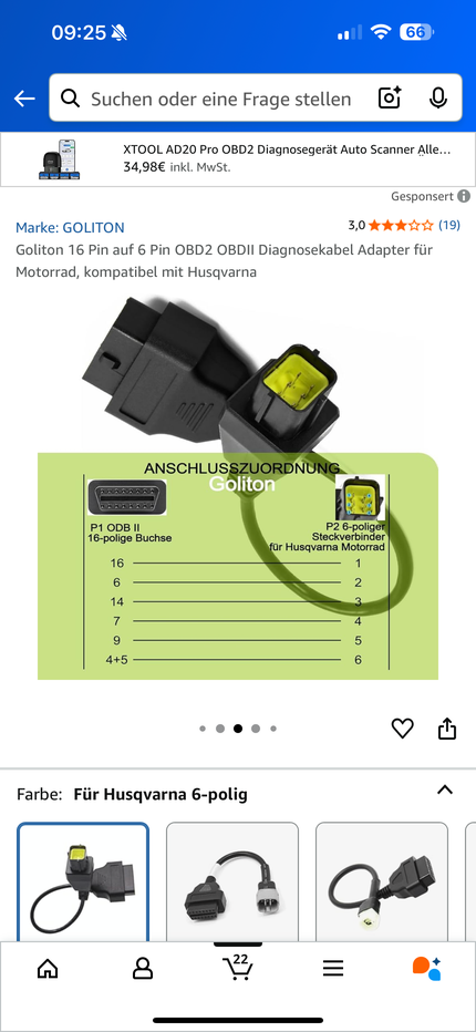

    Das ist z.B ein Adapter der nicht bei der SWM funktioniert , aus dem man das bauen kann :

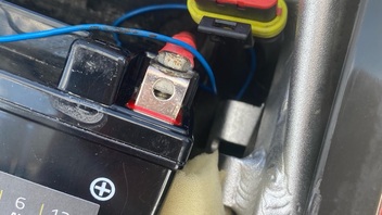

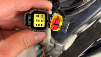

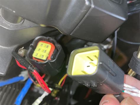

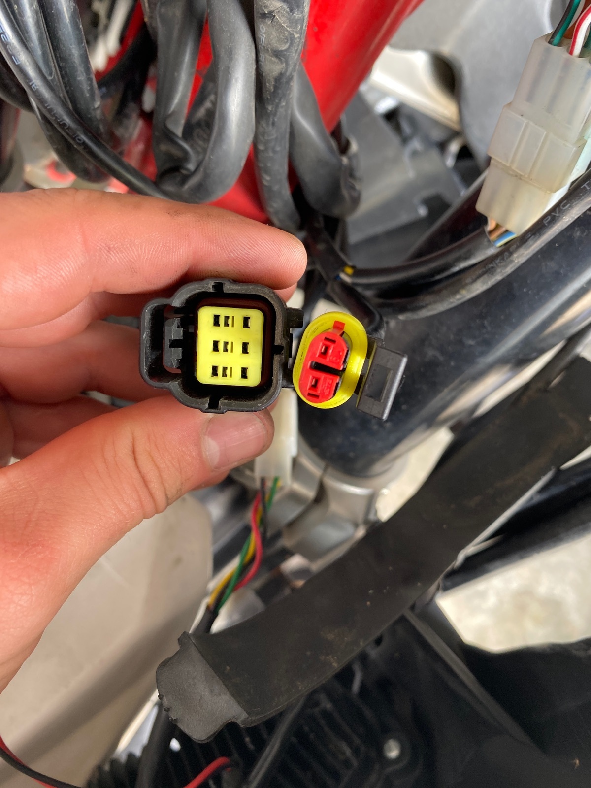

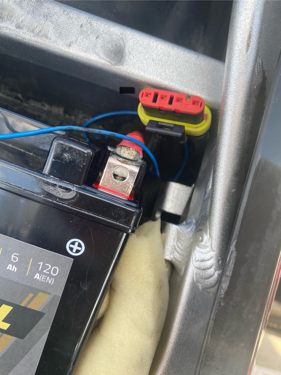

    Dazu braucht man im Prinzip noch Krokodil klemmen, Flexible Leitungen und sicherheitshalber einen KFZ sicherungsautomat / sicherungssockel , den man dazwischen baut um ggf Schäden zu vermeiden, oder man könnte sich aus Steckern und Kuplungen einen fest am Moped verbauten dauer 12 V Anschluss bauen ( ggf ist der ja schon da siehe dein Bild.

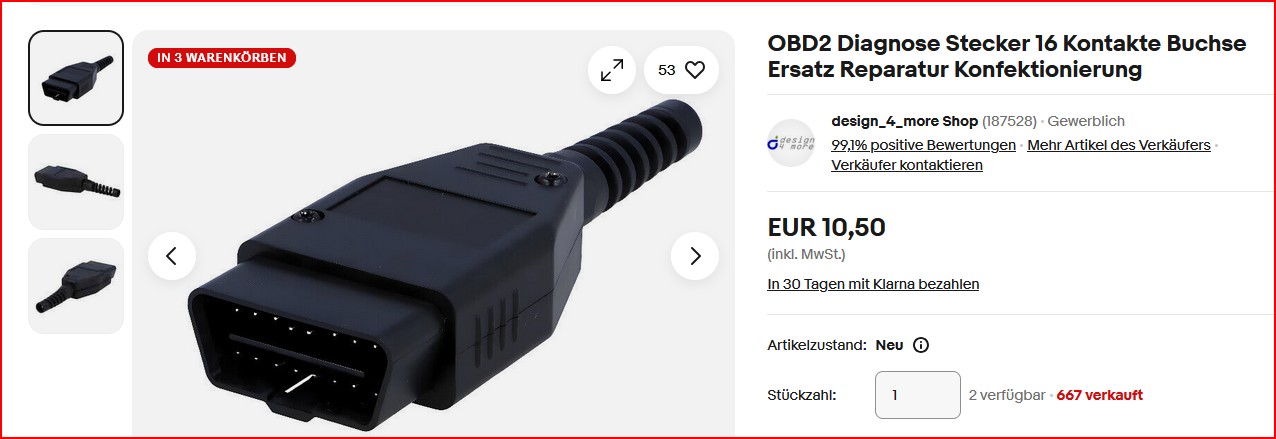

    Da die günstigen Adpter leider vergossen sind , würde ich einen OBD 2 stecker zum Aufschrauben kaufen den vergossenen Adapter mit dem SWM Stecker an sinnvoller Stelle trennen und nach dem Diagramm so bauen das es funktioniert .

    dieser Adapter wird zwar als passend angeboten , funktioniert aber nicht, weil ihm die Externe 12 V zu führung fehlt, den habe ich auch, der taugt maximal zum zerfleddern, um den Gutmann nachzubauen, dafür ist er aber zu teuer den gibts günstiger ......
    Benötigt wird siehe Bild vom Gutmann -> Can H + Can L Ungeschnitten zum OBD 2 Stecker damit der Tester seine Signale bekommt und der Tester brauch dann getrennt vom Motorrad diagnose stecker über den OBD 2 Stecker die 12 V spannungsversorgung.
    Der Adapter ohne schnitt ( also aus dem Karton ) funktioniert nur wenn der Tester eine eigene Spannungsversorgung hätte.

    Hallo man muss die Drähte unterbrechen die , die 12 V versorgung machen würden und dann Richtung OBD 2, die 12 V einspeisen damit der Scanner strom hat , weil die SWM schnittstelle das nicht kann ........
