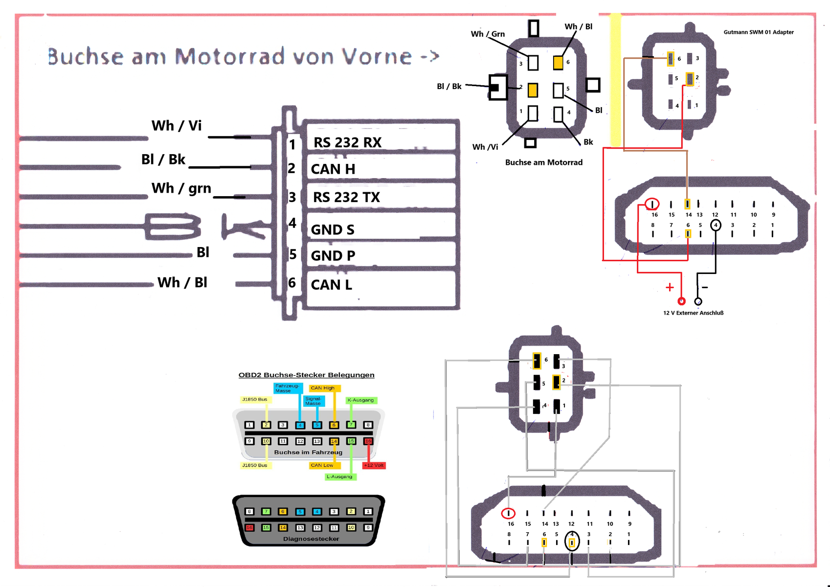

    Ja das kann ich mir Vorstellen ;) , aber wenn du das nicht möchtest solltest DU dir meinen Post anschauen dort ist beschrieben wie man sich aus den Adaptern die man günstiger kaufen kann, mit Eigeninitiative eine Möglichkeit erarbeitet, einen Hella/ Gutmann ähnlichen Adapter nach zu bauen , willst oder kannst du das nicht brauchst du jemandender es kann, fällt auch das aus ist eher schlecht mit Geldsparen für Dinge die man halt brauch !
    Das ist das schematische Schaltbild des Hella adpters :
