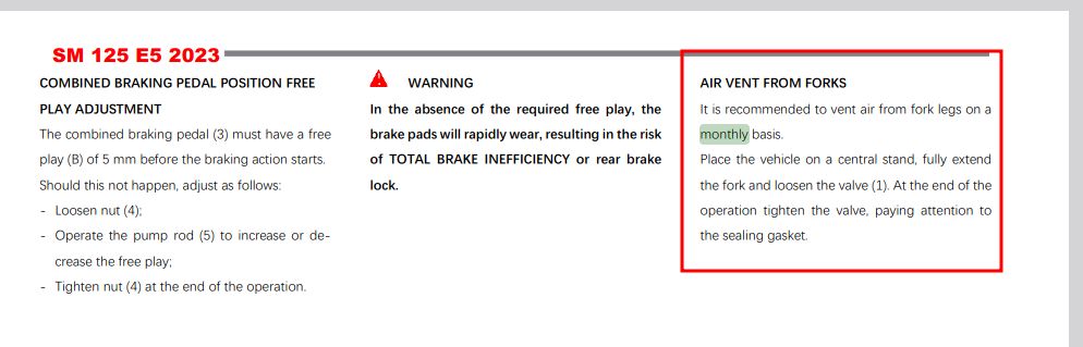

Ich habe im Handbuch folgende Passage unten entdeckt. Mein Händler hat davon noch nie was gehört, er meinte, entlüften ist nur gelegentlich beim Einbau der Gabel notwendig. Seiner Meinung nach sollte man davon die Finger lassen. MIr scheint der Hinweis aber plausibel, zumal die Gabel ja eh sehr hart federt und es sicher nicht besser wird, wenn etwaige Luft auch noch komprimiert werden muss.
Macht ihr das? Dafür ist sicher ein Montageständer notwendig, einen Hauptständer gibt es ja nicht oder reicht es, dass man nicht auf der Maschine sitzt?
Regelmäßiges Entlüften der Federgabel (monatlich laut Handbuch)?

#2 Ja, du brauchst einen Montageständer. Entlüften sollte man nur wenn die Gabel vollständig entspannt ist.
Ich glaube, die meisten Händler werden das nicht machen. Einmal im Monat ist mit ziemlicher Sicherheit auch etwas übertrieben wenn man nur auf der Strasse fährt.
Bei viel Geländeeinsatz oder Sprüngen wäre das wahrscheinlich eher nötig.
#3 Moin, weiss nicht wie es bei den 125er ist da diese soweit ich weiss andere Gabeln haben aber bei der 500er mit Kayaba gibt es da für knapp 15€ sogenannte "Schnellentlüfter" wenn du oben auf die Gabel schaust sind da zwei kleine Schlutzschrauben die entfernt man dann geht die Luft raus und schraubt sie wieder rein. In die Bohrungen kannst du anstatt der Schrauben auch die Schnellenlüfter einsetzten dann muss nichts mehr geschraubt werden sondern das "entlüften" geht per Knopfdruck. Auf der Straße bei normalem gebraucht einer 125er aber wahrscheinlich wie der Kollege schon geschrieben hat relativ unnötig und mann muss das ganze auch nicht so oft machen, bei einer Enduro die richtig ran genommen wird sieht es da schon wieder anders aus.
#6 Alles anzeigenJa, du brauchst einen Montageständer. Entlüften sollte man nur wenn die Gabel vollständig entspannt ist.
Du kennst die Schlaglöcher hier nicht :D. Nein, Spaß beiseite. Danke für eure Antworten. Ich werde das mal testweise probieren, wenn ich einen Ständer habe. Die Schnellentlüfter sind sicher übetrieben für meine Zwecke. Und so richtig "schnell" geht das ja trotzdem nicht, weil man immer noch die Gabel mit dem Montageständer entlasten muss?

#8 Ich habe an meiner SWM noch keine Schnellentlüfter, werde die aber noch einbauen. Im anderen Moped sind sie schon lange drin.
Ich habe die aus mehreren Gründen drin:
- ich kommen aus dem "Tiefland". Wenn ich in die Alpen fahre, dann ist allein durch den Höhenunterschied (bzw. den geringeren Luftdruck) schon einiges an Druck auf der Gabel. Wenn man dann noch auf 3000m fährt, wird sie hart
- wenn ich entlüft, achte ich darauf das aus beiden Holmen gleichmäßig wenig Luft raus kommt. Viel Luft oder Unterschiede zwischen rechts und links könnten ein Problem andeuten -
#9 Ich habe bis jetzt das entlüften immer beim stehenden Moped gemacht, wenn es im Fahrbetrieb ist sitze ich ja noch drauf und es kommt noch druck dazu. Da macht es meiner Auffassung nach Sinn sie im Stand zu entlüften. Prinzipiell soll ja die überflüssige Luft raus damit kein Öl rausgedrückt wird.
(Korrigiert mich gerne mit euren Argumenten.)
#10 Ich hatte gestern folgenden Link zu dem Thema gefunden. Ich zitiere mal weiter unten, falls der Link in Zukunft nicht mehr geht:
Motocross-Gabel entlüften: Kleine Ursache mit großer Wirkung | MX-Info.deEine nicht entlüftete MX-Gabel ist störrisch, reagiert unsensibel auf Bodenwellen & verhält sich wie eine zu stark vorgespannte Gabelfederwww.mx-info.deZitatAlles anzeigen2. Das Vorderrad darf den Boden nicht berühren
Wichtig: Das Vorderrad darf den Boden nicht berühren! Die Gabel muss voll ausgefedert sein, da ansonsten später beim Entlüften ein Vakuum in der Gabel entstehen kann, welches das Ansprech- und Dämpfungsverhalten deiner Gabel deutlich trüben kann.
In der Praxis hätte ich jetzt aber auch vermutet, dass es keinen großen Effekt hat. Man sollte halt nicht drauf sitzen.
