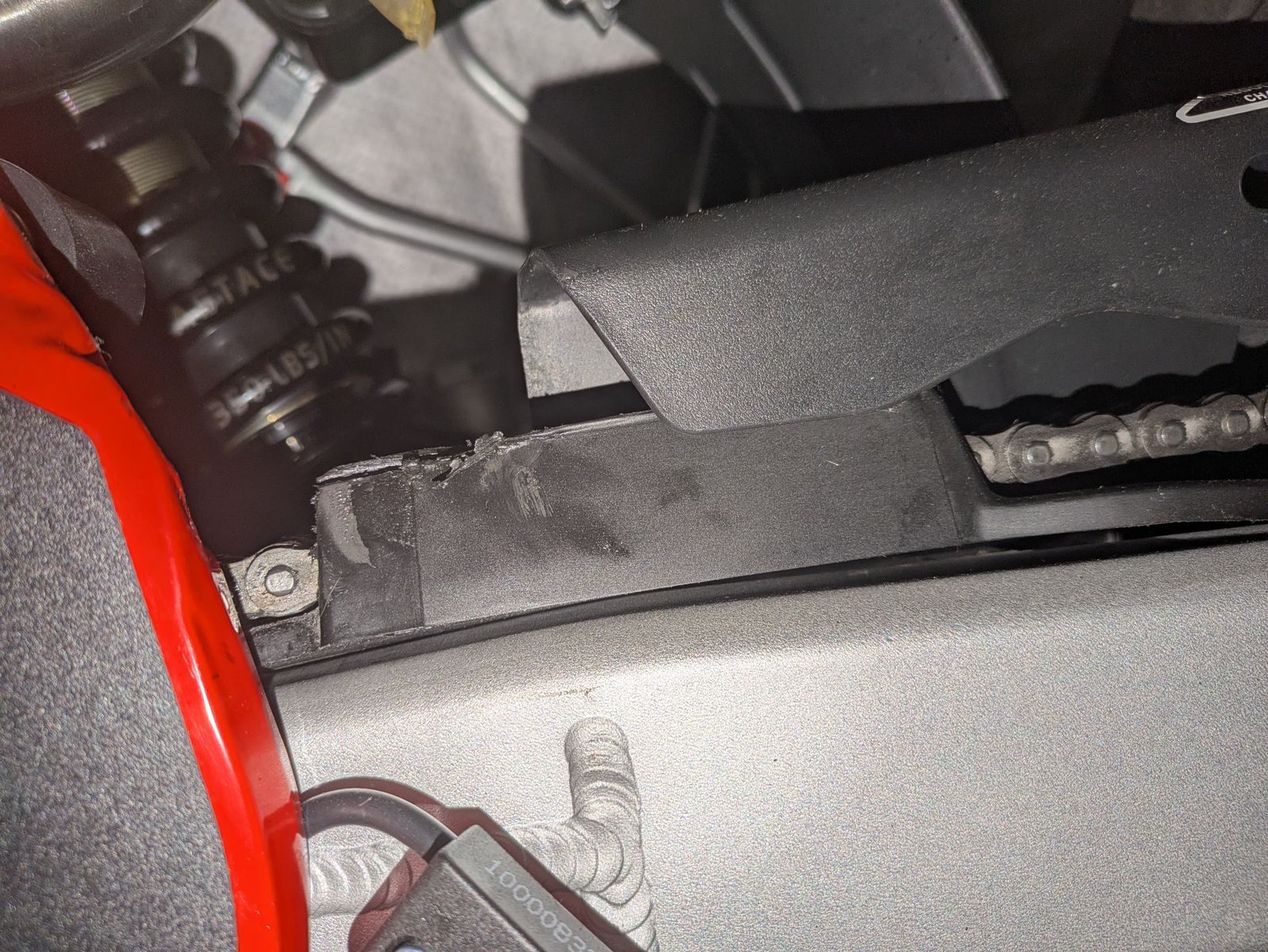

    Gerade wollte ich nach der Kette schauen, da ist mir aufgefallen, dass der Kunsstoff des Kettenschleifers ziemlich beschädigt ist.
    Ich hoffe, man erkennt es auf dem Bild, ich kann morgen noch ein bessers Bild liefern.
    Kann es sein, dass die Kette beim Einfedern so weit hoch gekommen ist, dass sie auf der Oberseite geschliffen hat? Eigentlich bin ich ein absolutes Leichtgewicht und außer gelegentlich etwas schlechter Straße, hat sie kein "Gelände" gesehen.
    Hallo sowas passiert wenn zu viel Ketten spiel vorhanden ist und man z. B . springt oder sehr hart durch ein tiefes Loch hackt.
    die Beschädigung ist im Prinzip von der Seite gesehen nicht schlimmm , nur optisch, der Schleifer soll ja die Schwinge schützen....
    Wie man den Ketten durchhang einstellt müsste in der Betriebsanleitung beschrieben sein , ( zu fest macht auch schäden , daher fundiert arbeiten ! )
    pat.zet Danke für deine schnelle Antwort!
    Ich war in der Zwischenzeit beim Händler/Werkstatt. Der war ziemlich genervt... Er meinte sowas hätte er noch nie gesehen und die Kette würde auch nicht durchhängen. Es sei gar nicht möglich, dass die Kette an diese Stelle kommt (ich glaube, er meinte, die Kette schlägt ja nicht zur Seite aus). Er hat dann den oberen Streifen mit einem Cuttermesser entfernt und meinte, er glaubt eher, dass da ein Überstand ab Werk war...

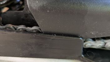

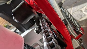

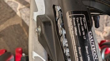

    Der Kettendurchhang wurde geprüft und passt. Der Kettenschleifer wurde bei der 1000km Inspektion getauscht, weil er stark abgerieben war an der Innenseite. Im Anhang, wie es jetzt aussieht.
    Der Händler hat den Kettenschutz hinter den Schleifer gesteckt, damit dieser weiter raus gedrückt wird. Wie man sieht, scheint es auch hinten am Kettenschutz zu schleifen.
    Ich habe daher nochmal bei einer anderen SWM Vertragswerkstatt nachgefragt. Sie nehmen keinen weiteren Kunden, aber er hat mir empfohlen einfach den Kettenschutz mit einer Unterlegscheibe etwas nach außen zu bekommen und ihn mit einem Heißluftgebläse etwas nach außen zu ziehen...
