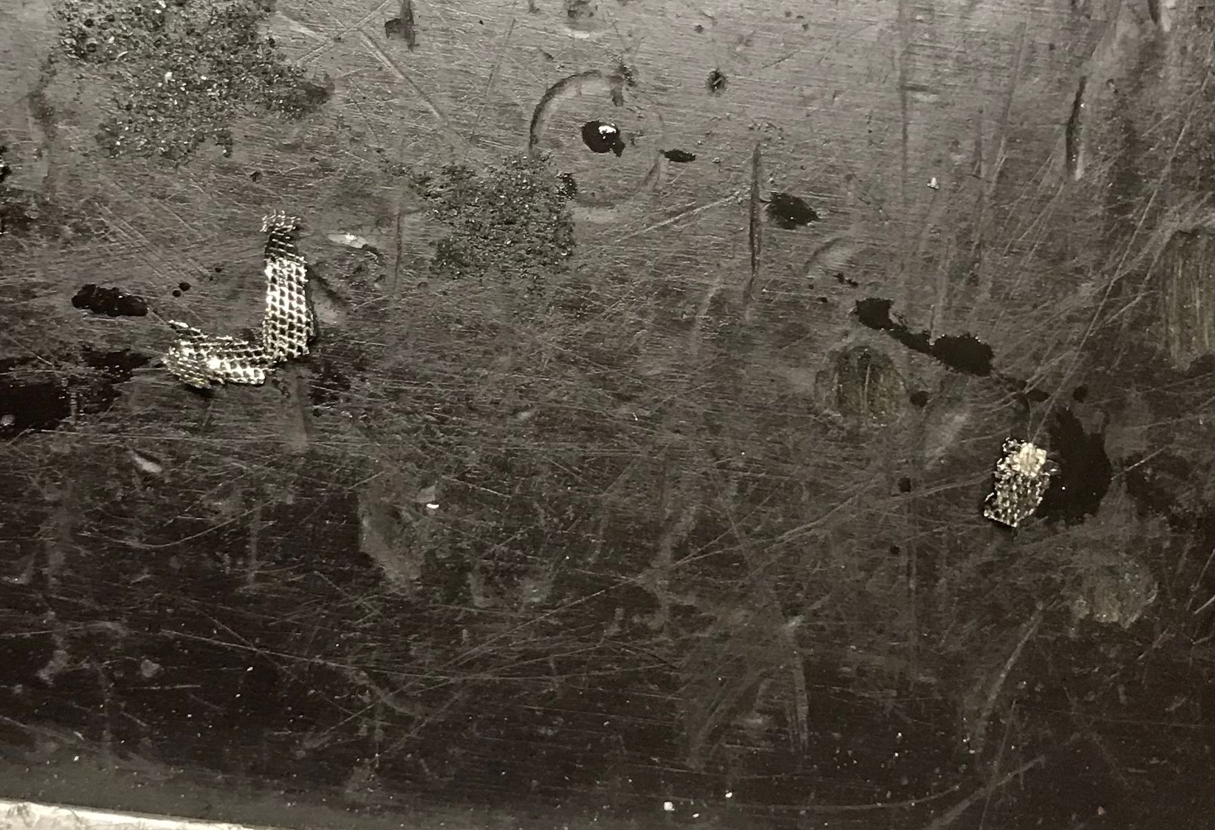

Abdruck des Siebfilters in Kurbelgehäuse deckel
- pat.zet

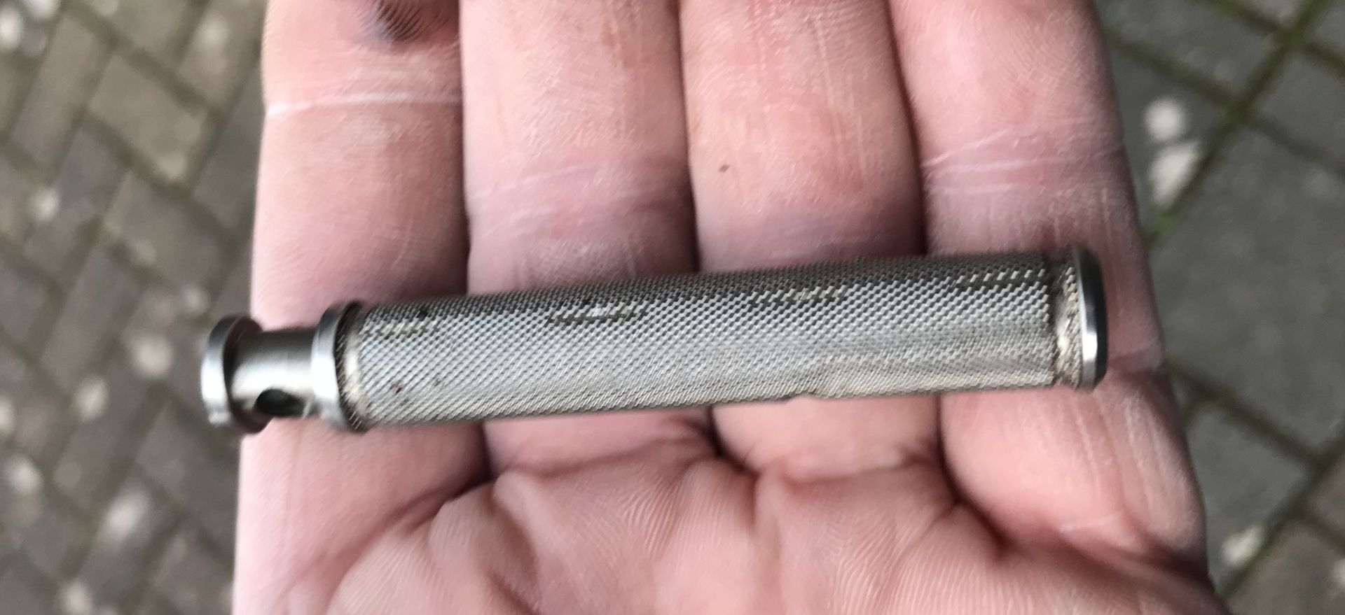

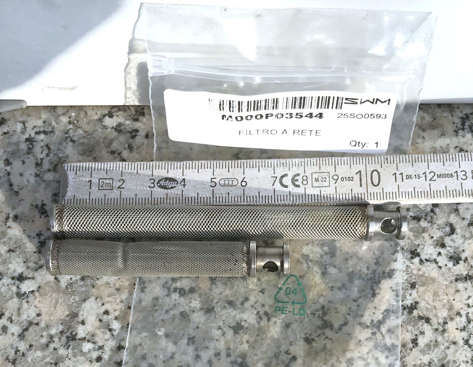

#13 Hallo,
Halt gefunden hats immer nur bei druck verschiebungen jeweils am Anschlag der Bohrung oder wie man sieht am Deckel , ggf ist dieser Fehler eine Ursache des Pleuelschaden weil der filter auf Grund der Druckverhältnisse den Ölfluss negativ beeinflusst hat ?!
Um das sicher sagen zu können hab ich aber nicht genug Ahnung bzw Fachwissen / verständniss , das ist nur eine Mutmassung
Nun ja der Motor hat das so 49 Tkm mitgemacht
Ich vermute jetzt mal ich werde den wahren Grund - oder - wer den Filter vertauscht hat nicht mehr rausfinden können, ich habe den Vorbesitzer nochmal kontaktiert ob er sich an einen Tausch des Siebfilters durch den Händler erinnert oder ob er selbst den Filter getauscht ( bestellt / eingebaut ) hat ...
Aber selbst wenn
das Ergebniss steht fest und kostet minimum 1000 € + die Getriebe erneuerung
, aber das wusste ich ja bei Erwerb meines " vermeintlichen Ersatzzteileträgers "
Teile Sind da es geht weiter.
#14 Der Vorbesitzer sagt das die Filter so waren, wie er das Motorrad Neu gekauft hat .........
Nun würde mich interessieren ob andere auch solche kurzen Filter original haben.
