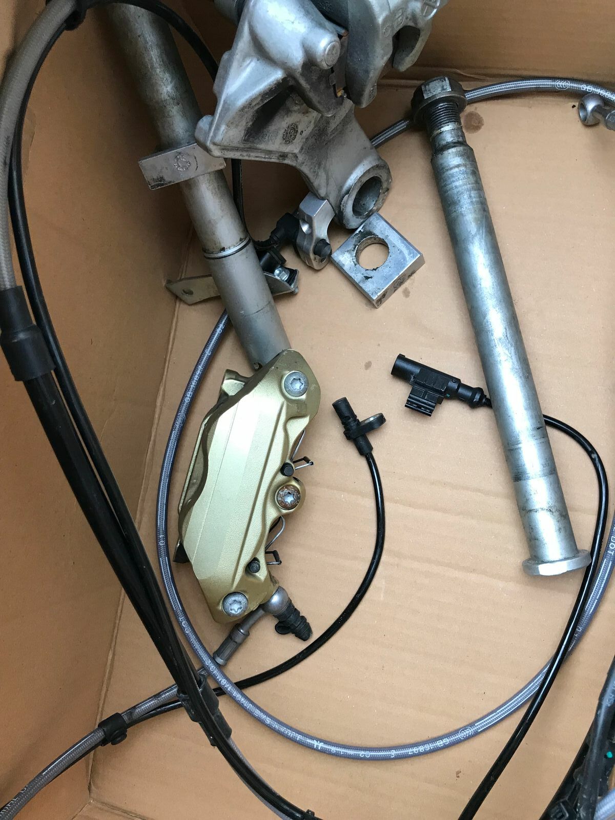

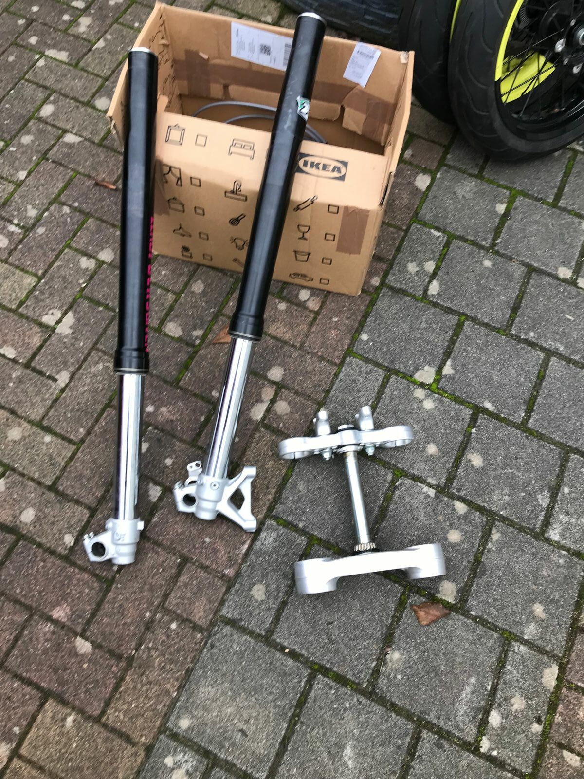

    Ich habe heute mal eine SM 500 R Gabel ( 48 mm vermutlich KYB ) mit Radialer Bremssattel aufnahme in der Hand gehabt, die Holme sind in etwa so Lang wie die der Superdual , die Scheibe passt auf die Nabe, da gleiche wie SD , die Brücke sollte ins steuerrohr passen damit liesse sich eine Superdual mit 320 mm scheibe und besser funktionierender Gabel bauen.
    Das hinterrad der 500R SM hat die gleiche nabe wie die SD , vielleicht baue ich mir wie vor 30 Jahren mit meiner KTM 620 LC 4 eine Langstrecken Super Moto ( 20 L tank besser Sitzbank ), -> Super moto 650 Superdual ;)
