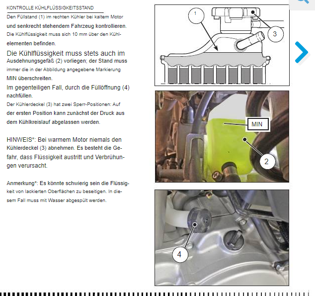

Hallo Zusammen,
ich bin vor kurzem mit meinem Bike durch die Stadt gefahren und dann stand ich im Stau. Draußen war es nicht extrem warm vielleicht so 20 grad. Plötzlich stand auf meinem Display das Kühlflüssigkeit zu heiß ist und habe das Motorrad umgehend abgestellt. Ich habe mehr als genug Flüssigkeit im System also daran kann es zumindest nicht liegen. Habt ihr irgendwelche Tipps oder Möglichkeiten woran es lag?
