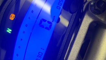

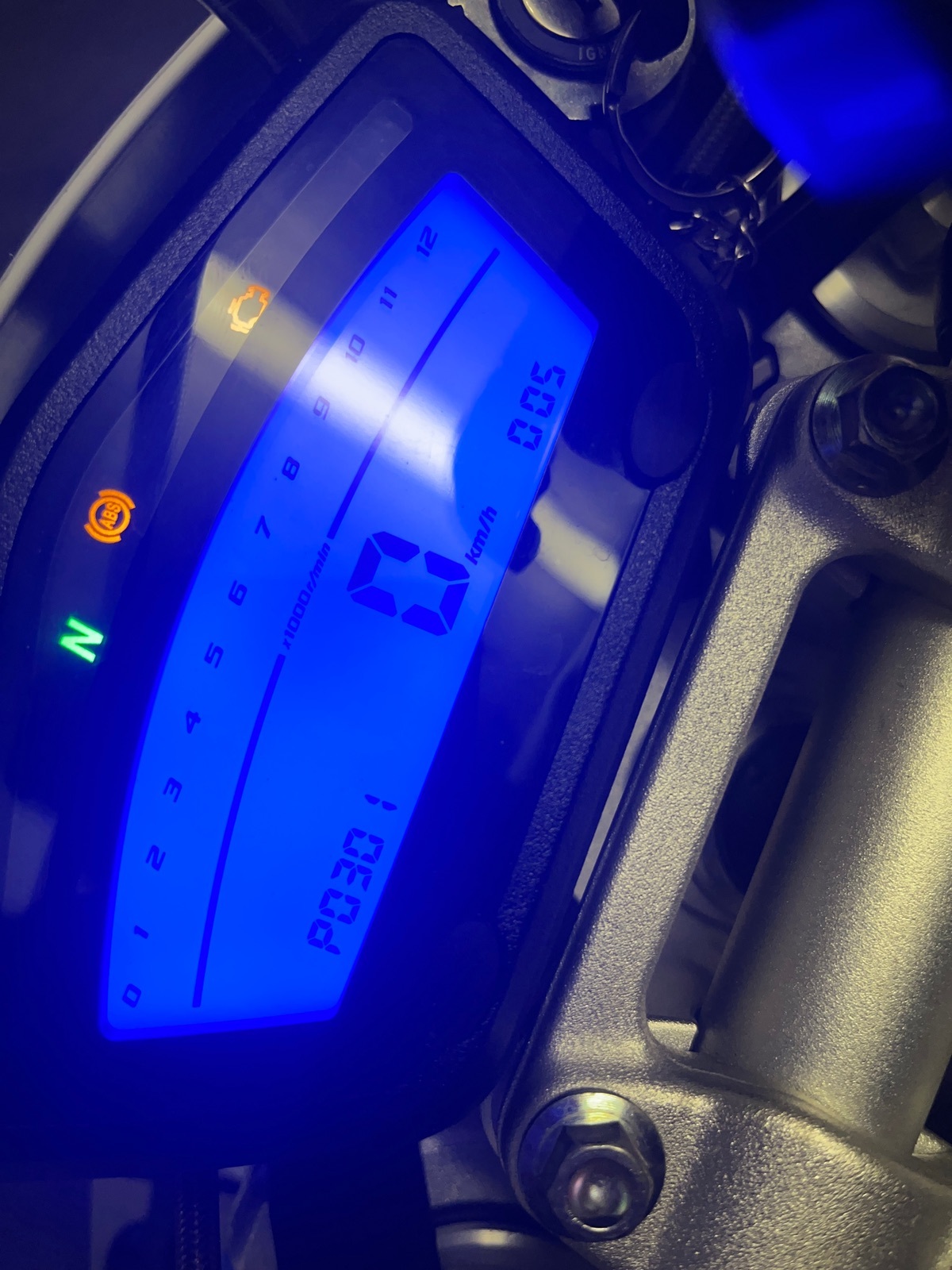

#2 Hallo Zusammen,
ich habe bei meiner Maschine paar mal denn Fehlercode P0301 bekommen, manchmal ist dieser wieder Verschwunden vom Display. Gibt es eine Möglichkeit die Fehlercodes vom Display runterzubekommen?

#5 P0301 ist die Anzeige für eine vom System festgestellte Fehlzündung.
Passiert meistens beim Starten. Fehler löscht sich von selbst aus der Anzeige beim Neustart, wenn nicht wieder eine Fehlzündung festgestellt wird
Ob sich die Fehlermeldung "rausprogrammieren" lässt ,weiß vielleicht der freundliche SWM Service-Point.
Kommt der Fehler des öfteren während der Fahrt, solltest du dir mal Zündkerze/-Stecker, Spule und Steckverbindung/Funktion vom Oxy-Sensor ansehen.
