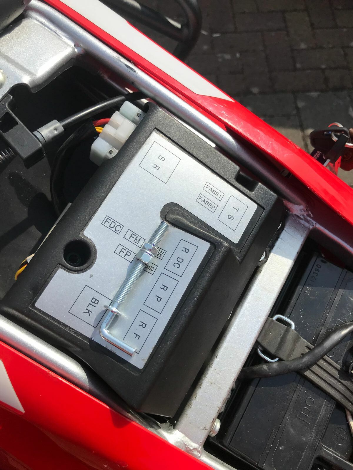

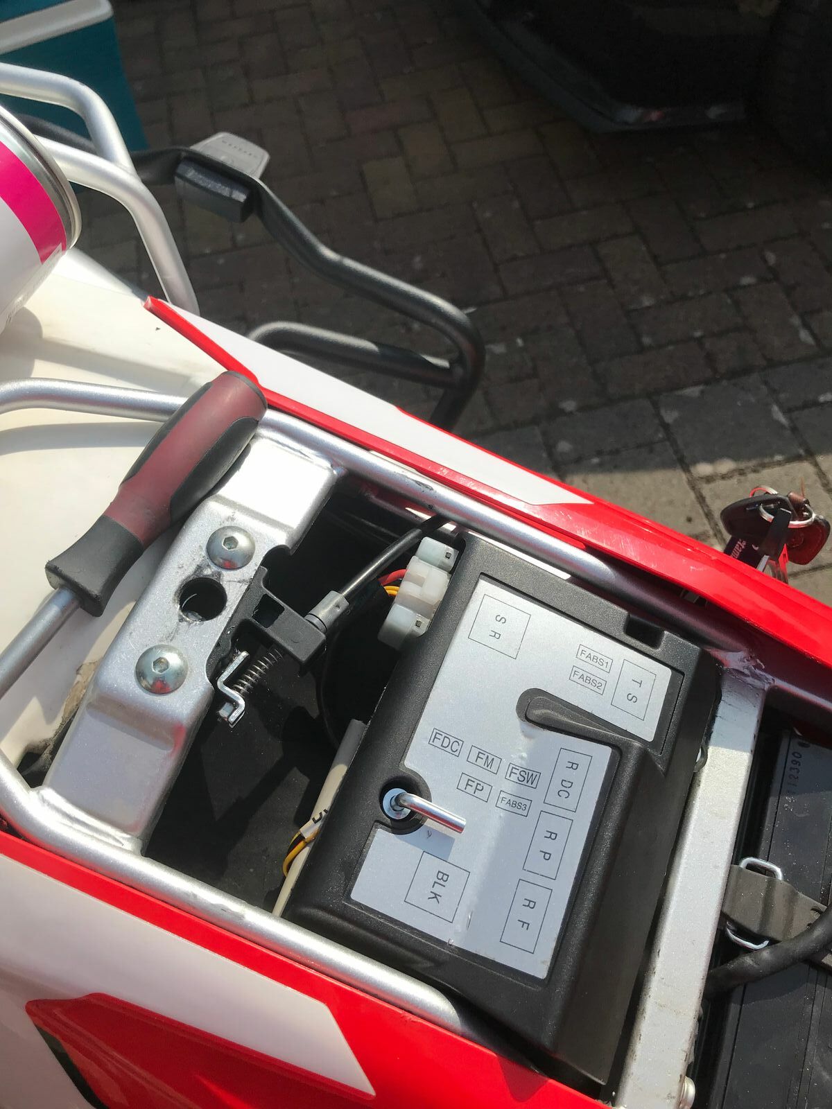

weil ich ans Blinkrelais wollte und dann erst wieder einen Torx schlüssel mit entsprechender Länge suchen musste, habe ich mit MC Gyver mitteln einen Schnellverschluss gebaut der ohne werkzeug funktioniert .........
Zudem ist es relativ kurz gedacht bei einem Motorrad das kein Bordwerkzeug hat sowas nicht ab Werk zu machen.
Es ist ein M5 Fischer Hohlwand dübel auf Länge gekürzt, mit einer gekonterten Stopmutter an der stelle wo die OE schraube aufsitzen würde ![]()
