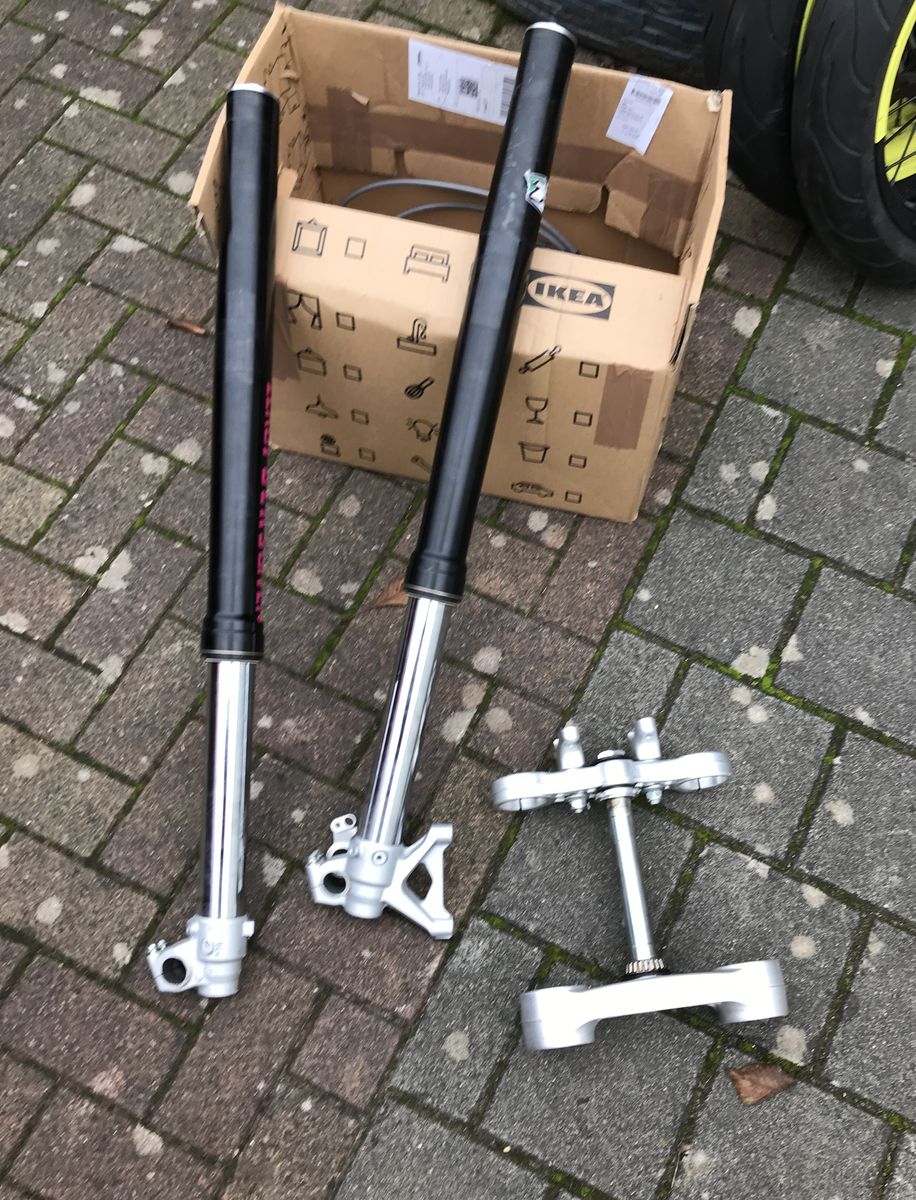

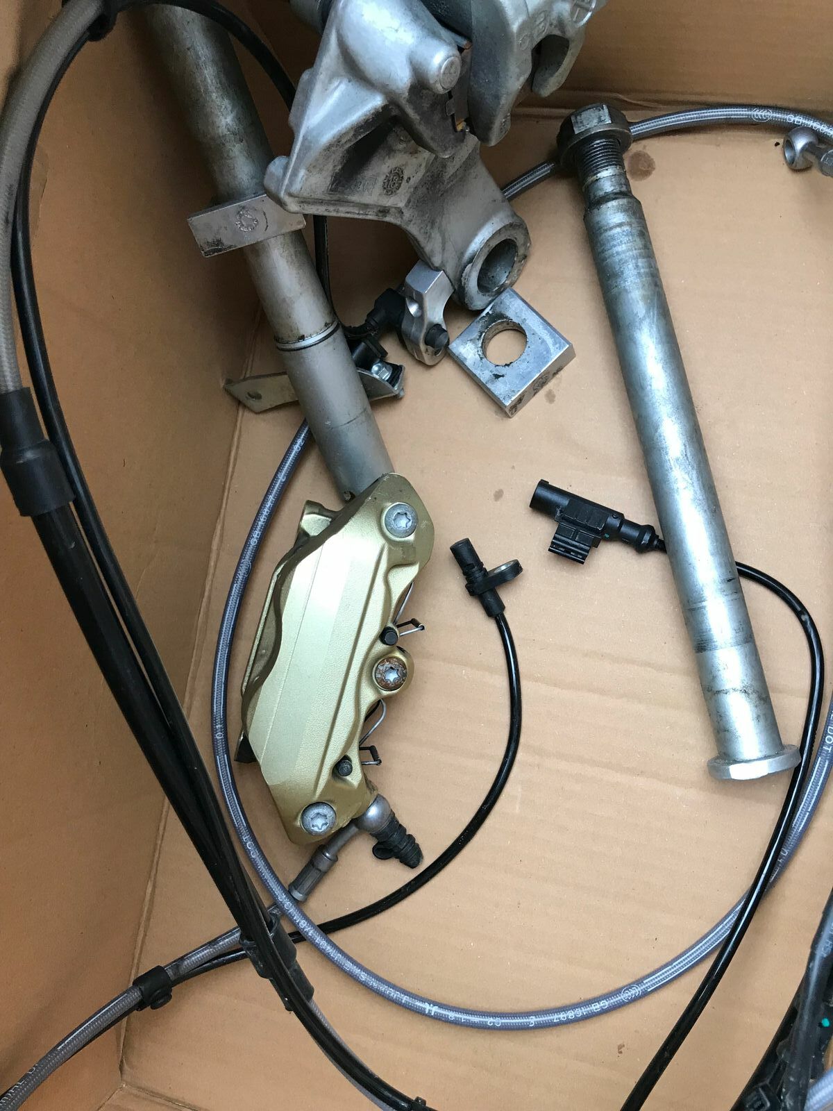

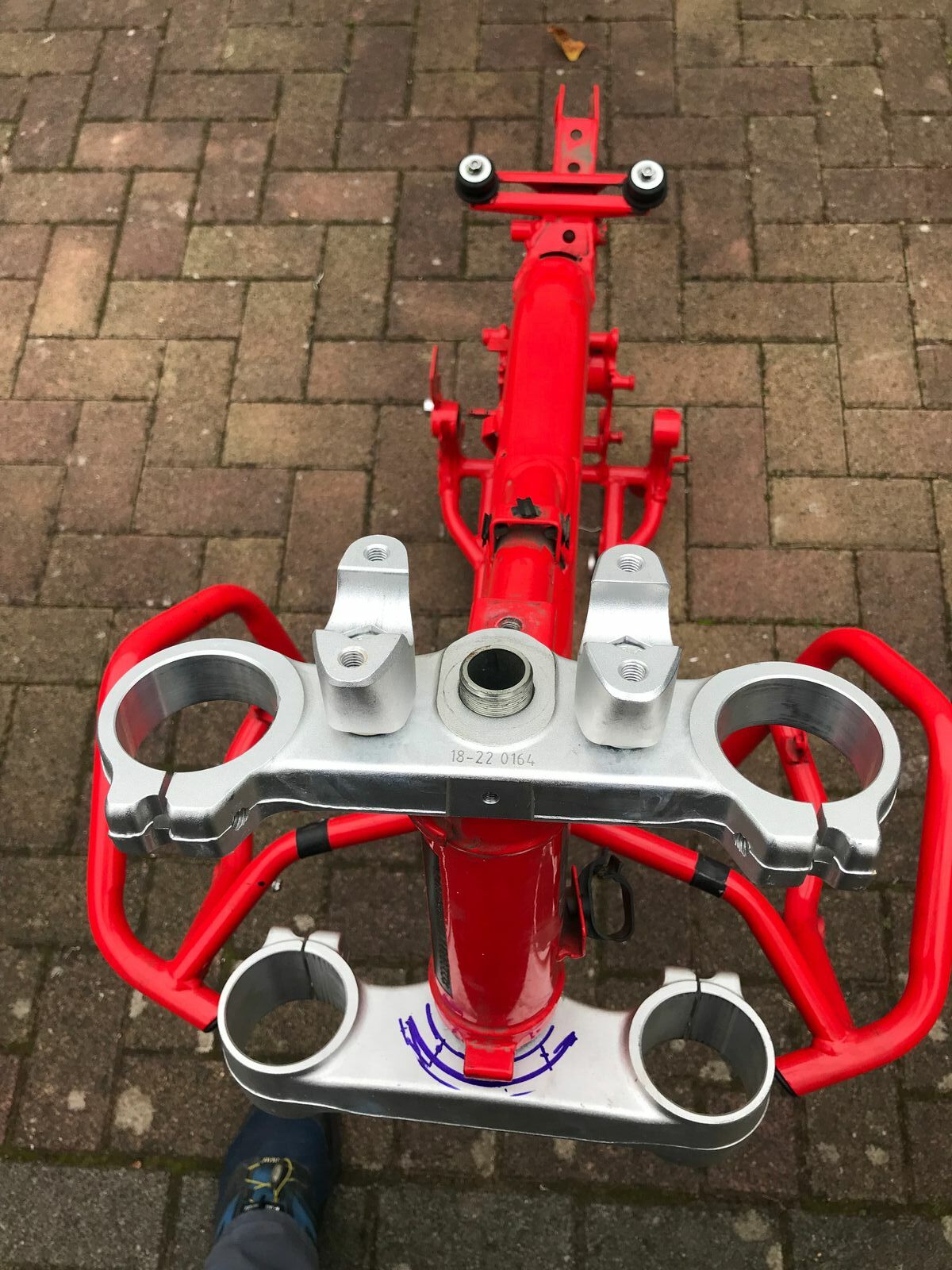

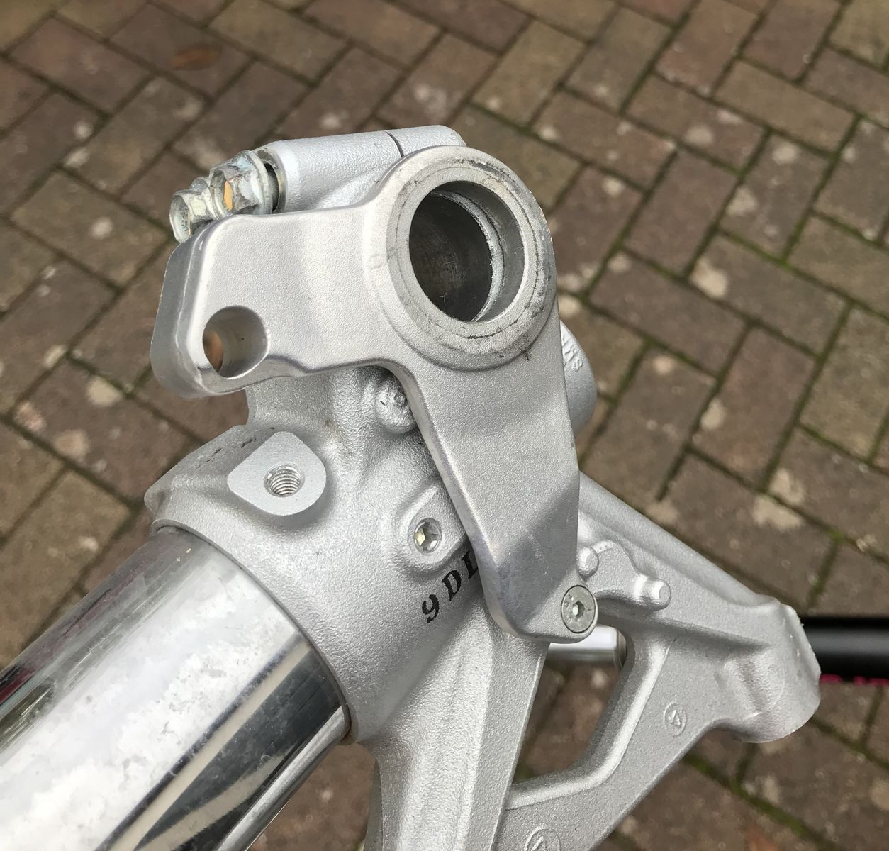

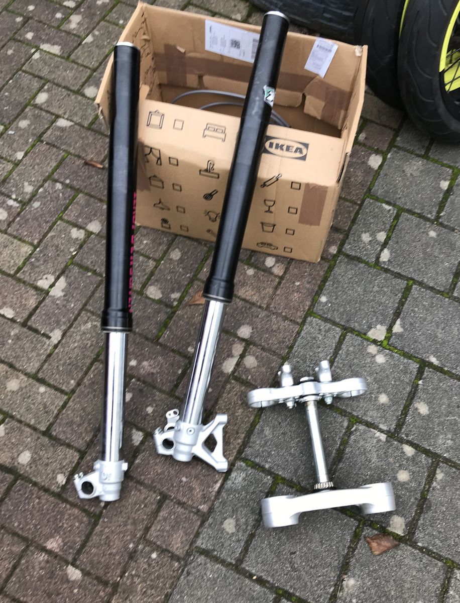

    Hallo , also ich habe heute mal eine SWM 500 R SM Gabel in der Hand gehabt , die Gabel Holme sind in etwa gleich Lang zur SD 90 Cm von Unterkante bis Oberkante obwohl diese 20 mm Federweg mehr hat, das muss ich aber noch genauer ausmessen, fakt ist das die V nabe F000P01788 und die H Nabe F000P01876 gleich der SD sind, was bedeutet das sie an die SD passen, daraus resultiert wenn das Steuerrohr in den SD Rahmen passt kann man die Gabel der 500 SM in die SD implantieren, um das dann zu nutzen, brauch man den 4 Kolben Bremssattel wegen der Radialaufnahme und die 320 mm Scheibe der SM.
    Aber wenn man Gabeln findet deren Steuerrohr und Brückengeometrie in Superdual passt und der Nabenabstand + Achsendurchmesser der Sd hat, gibts bei SWM im ETK einen Adapter F000P02124 um an dieser Gabel den Speed ABS sensor zu installieren, somit könnte man jede Gabel mit den vorgaben, verbauen, das würde ggf für WP aus KTM , Husqvarna ins Spiel bringen .
    Einmal editiert, zuletzt von pat.zet ()
    500 R Gabel und Naben würden Passen der ABS Adapter bedingt logischer weise eine andere, kürzere Distanzhülse die der 500 R zur nabe, diese tatsache würde eine S 650 R S / SM* ( marzochi 45 mm Durchmesser ) gabel oder gabeln die eine besser passende Gabelbrücke haben in die Wahl bringen.
    * Nabe hat die gleiche breite, ohne ABS ring und dadurch eine längere Hülse, aber die Gabelbrücken haben alle vorrichtung wie bei der SD für Schloss und Scheini .

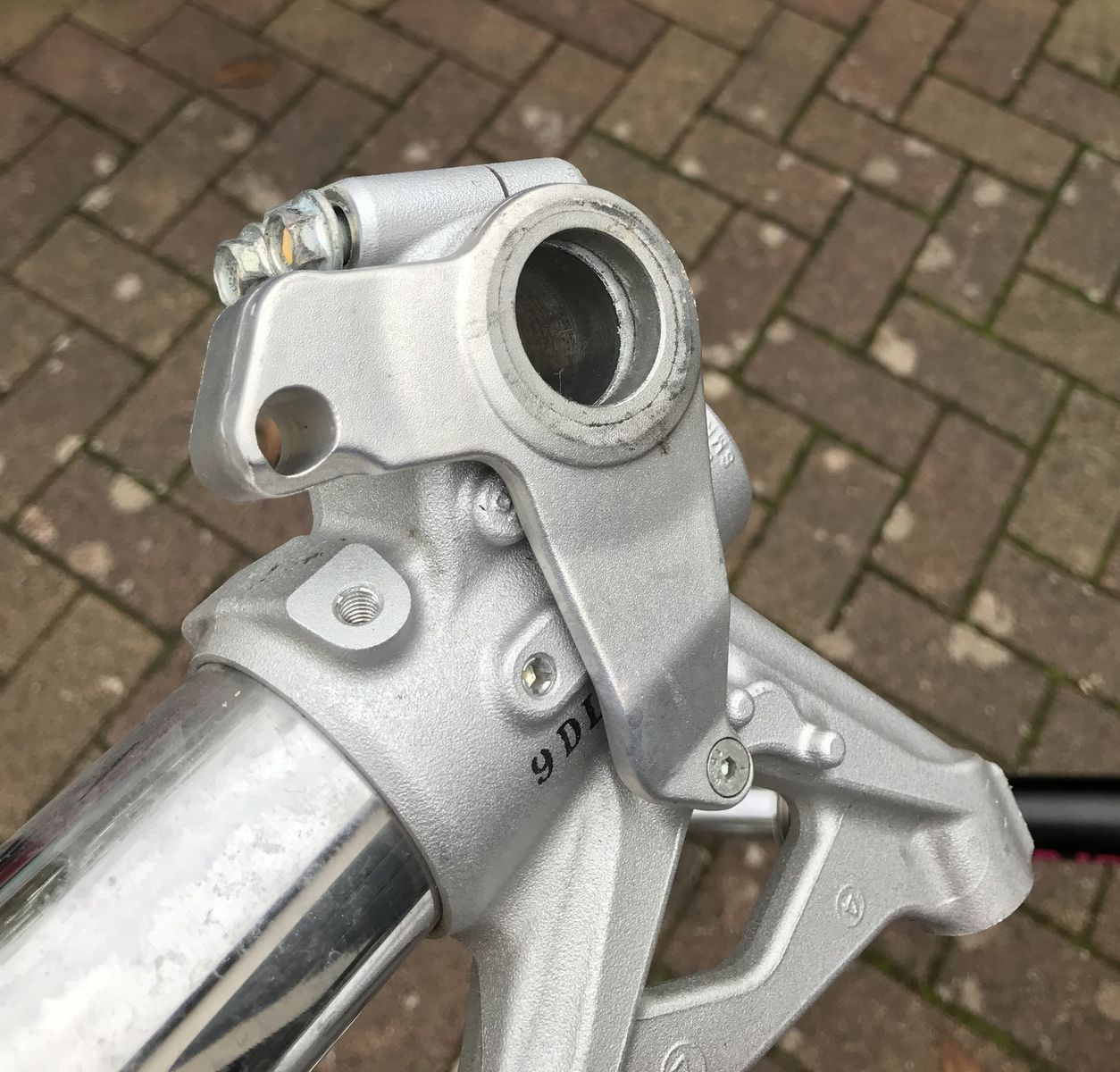

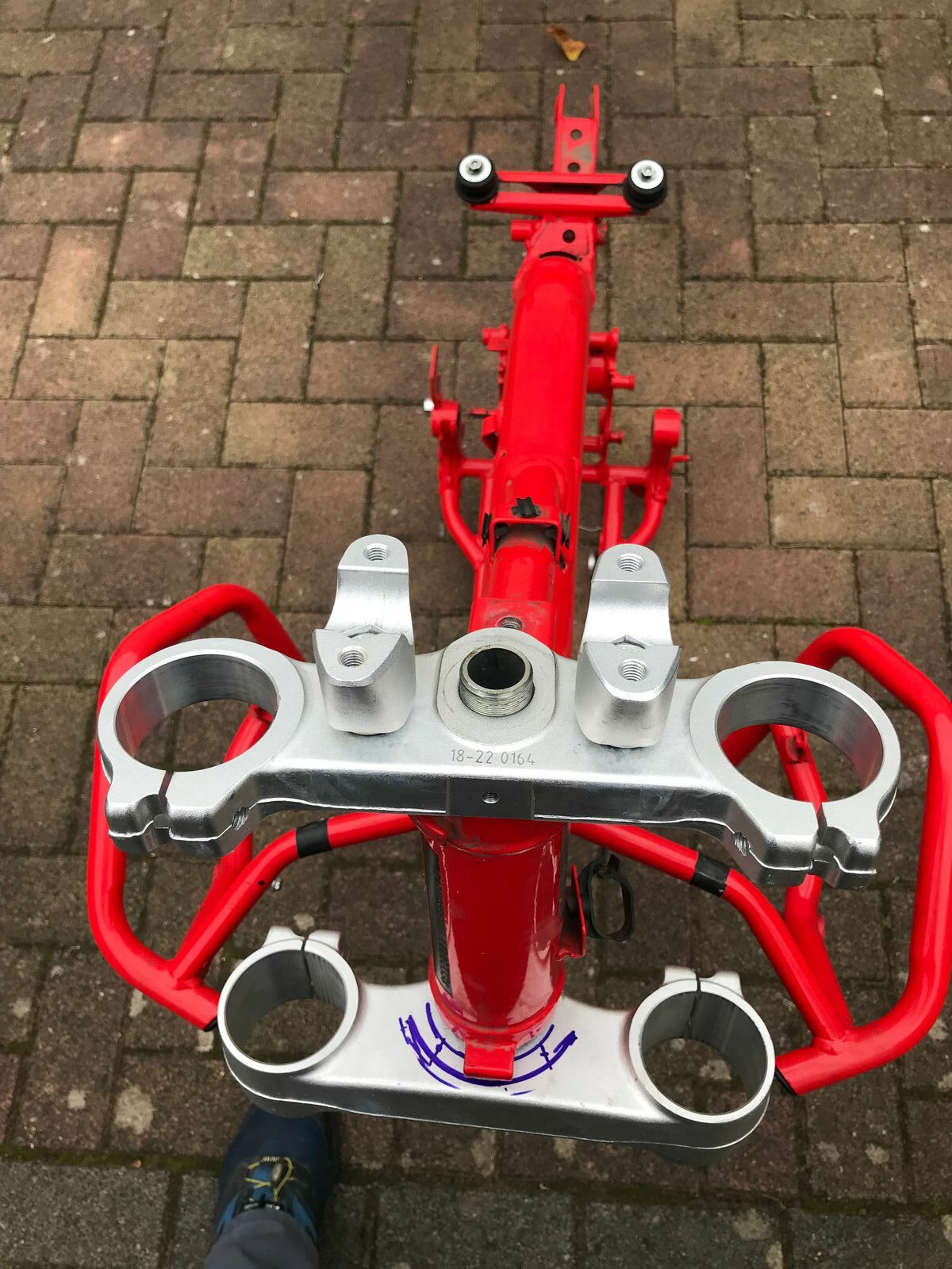

    Wo ich nun wieder ins suchen komme ist das die Gabelbrücke der 500 R / Sm keine Lenkanschläge wie die Superdual hat , die SD hat " begrenzungsnippel " auf der unteren brücke vor dem Lenkkopf, die 500R hat Gewindehülsen mit Anschlagschrauben hinter dem Lenkkopf, des weiteren ein konventioneles Lenkerschloss und es fehlen die Schrauben um den OE SD 650 Sheinwerfer zu befestigen auf der unteren Gabelbrücke, diese Tatsache würde wieder Lösungen erfordern die die KYB gabel ( 48 mm Durchmesser ) für die SD nutzbar machen....
    Ob es das Wert ist , und TÜV bar ?

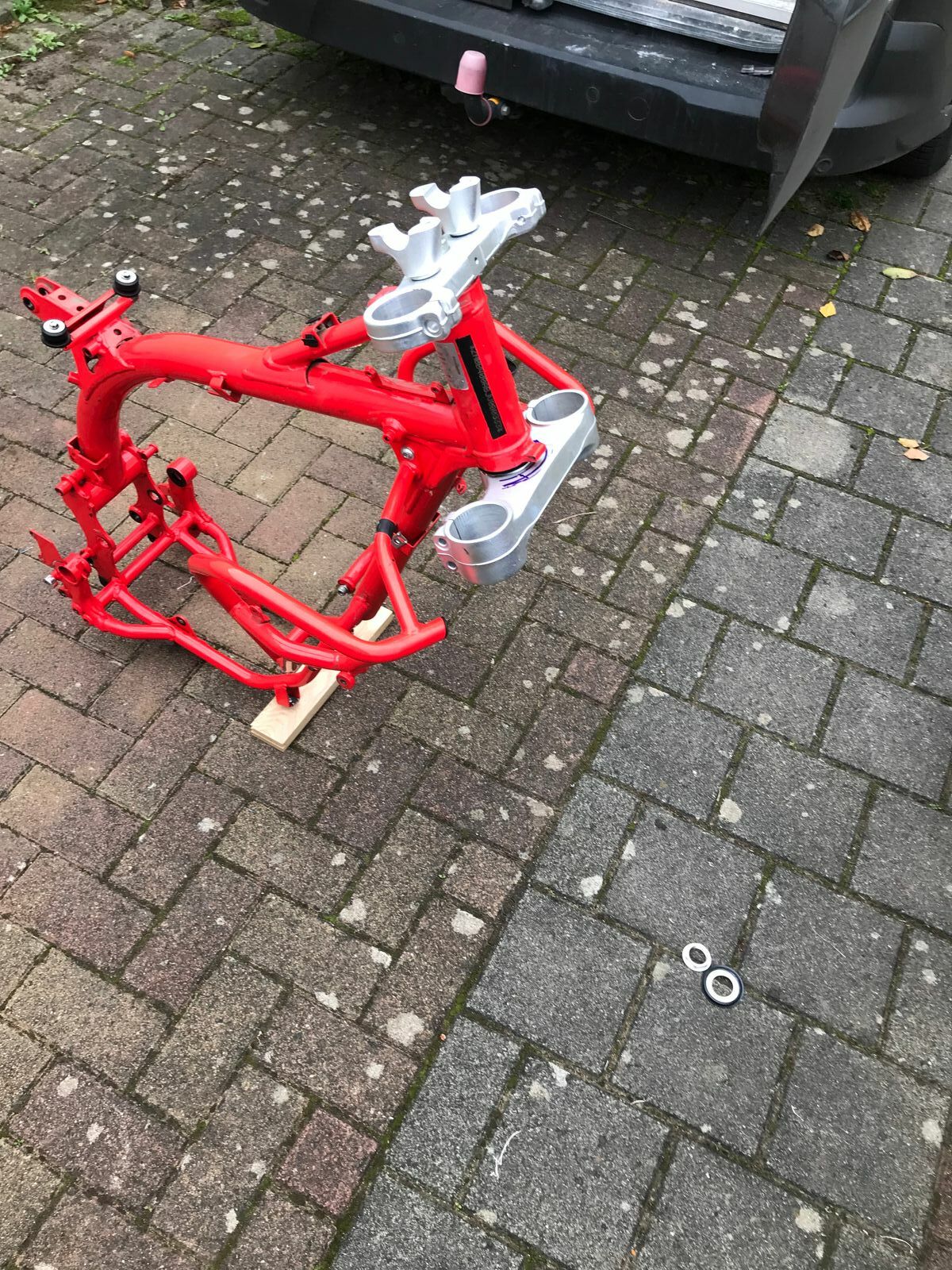

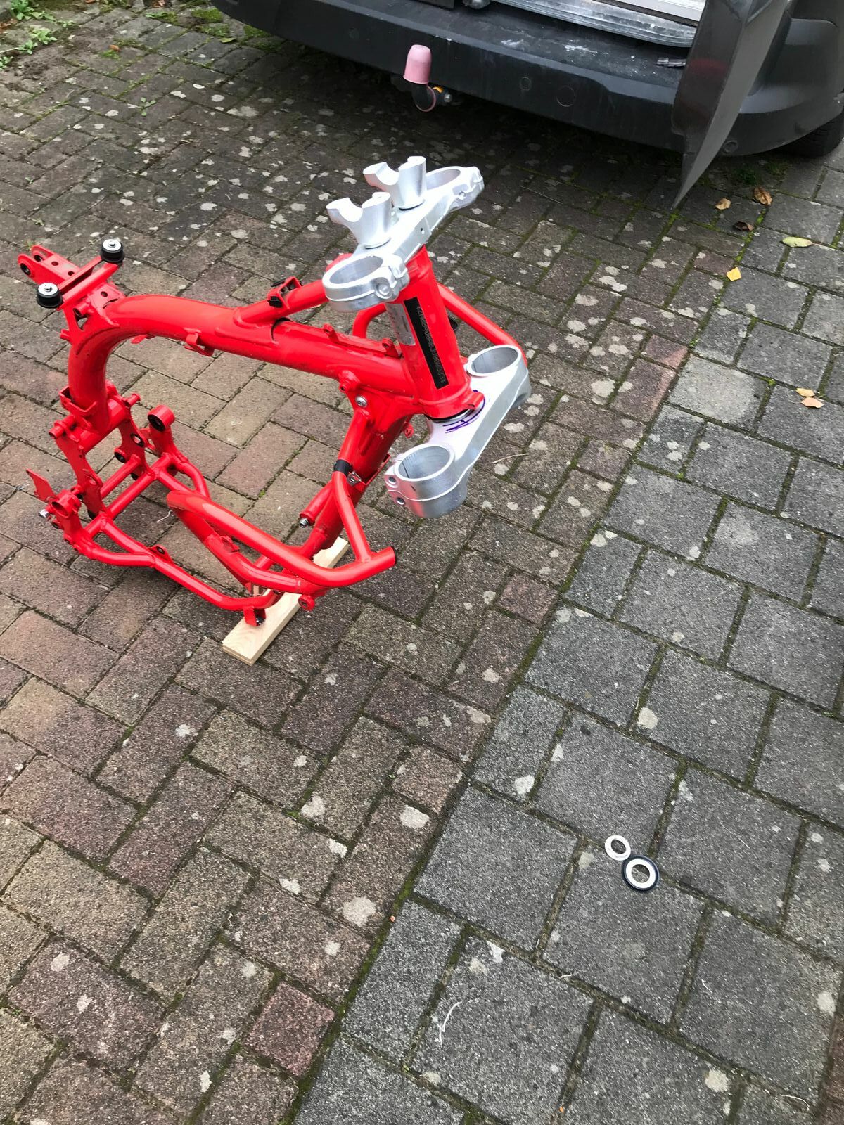

    So ich habe mal die Gabelbrücke in einen Rahmen gesteckt das passt, die Anschläge müssen in den radius gebohrt und gewinde für schrauben rein nur muss ich nun mal schauen wie bei der Superdual die Halterung für das Lenkradschloss ausschaut...weil diese am oberen lenkkopfauge eingreift um zu verriegeln.
