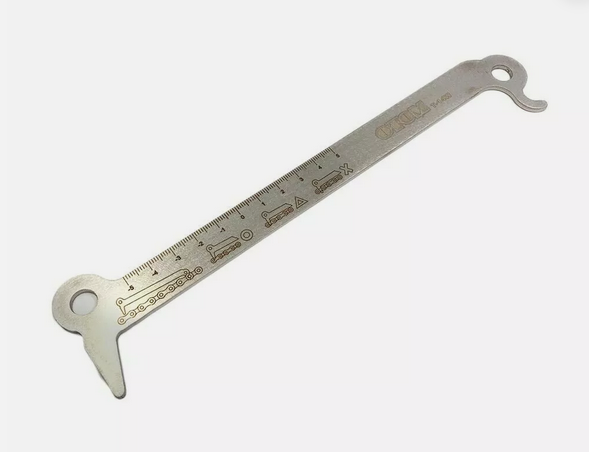

    Ich persönlich würde erst den Zustand von Ritzel/Kettenblatt prüfen (Haifischzähne?) und mit so einer "Kettenlehre" wie lange sich die Kette wirklich gelängt hat. Die Kettenlehren (Chain Wear Indicator) gibt es für kleine Geld in der Bucht oder bei Aliexpress.

    Eine Kettenlehre kann ich mir bei Gegebenheiten mal zulegen. Das mit der Überlänge und dann Glieder abnehmen ist eine interessante Idee.
