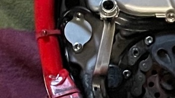

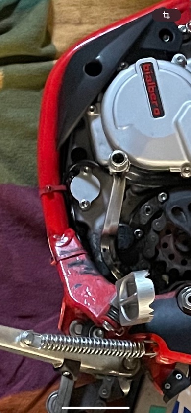

Hallo Zusammen,
ich habe vor kurzem erst einen Ölwechsel durchgeführt und habe dabei auch die Dichtungen erneuert.
Nach mehreren Kilometern ist mir aufgefallen, dass am Ölsieb-Deckel unten leicht Öl sammelt.
Ich habe die zwei O-Ring Dichtungen bereits getauscht und wie nach Angabe im Handbuch Loctite 243 für die Schrauben verwendet (Drehmoment von 8nm auch eingehalten), jedoch ist es trotzdem noch so..
Den Deckel habe ich mir angeschaut, kann aber keine Beschädigungen erkennen.
Hat das evtl auch jemand anders ?
Sollte ich evtl anstatt die angegebenen O-Ringe durch etwas dickeres ersetzen ?
Die O-Ringe hatte ich nach Ersatzteilkatalog bei einem SWM Händler bestellt gehabt.
