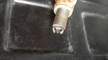

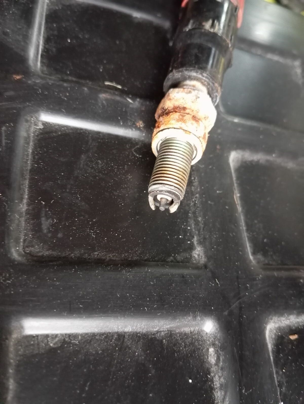

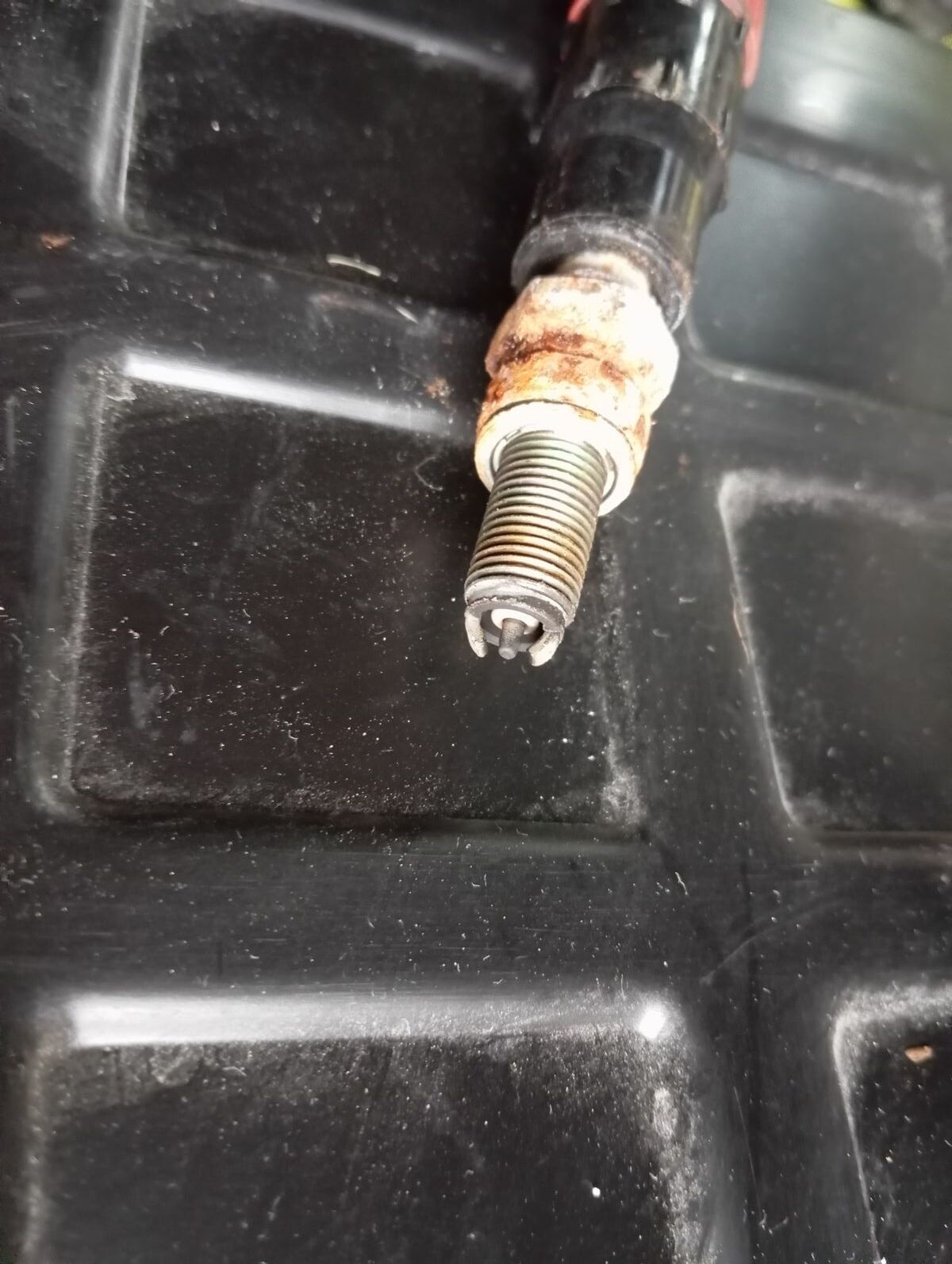

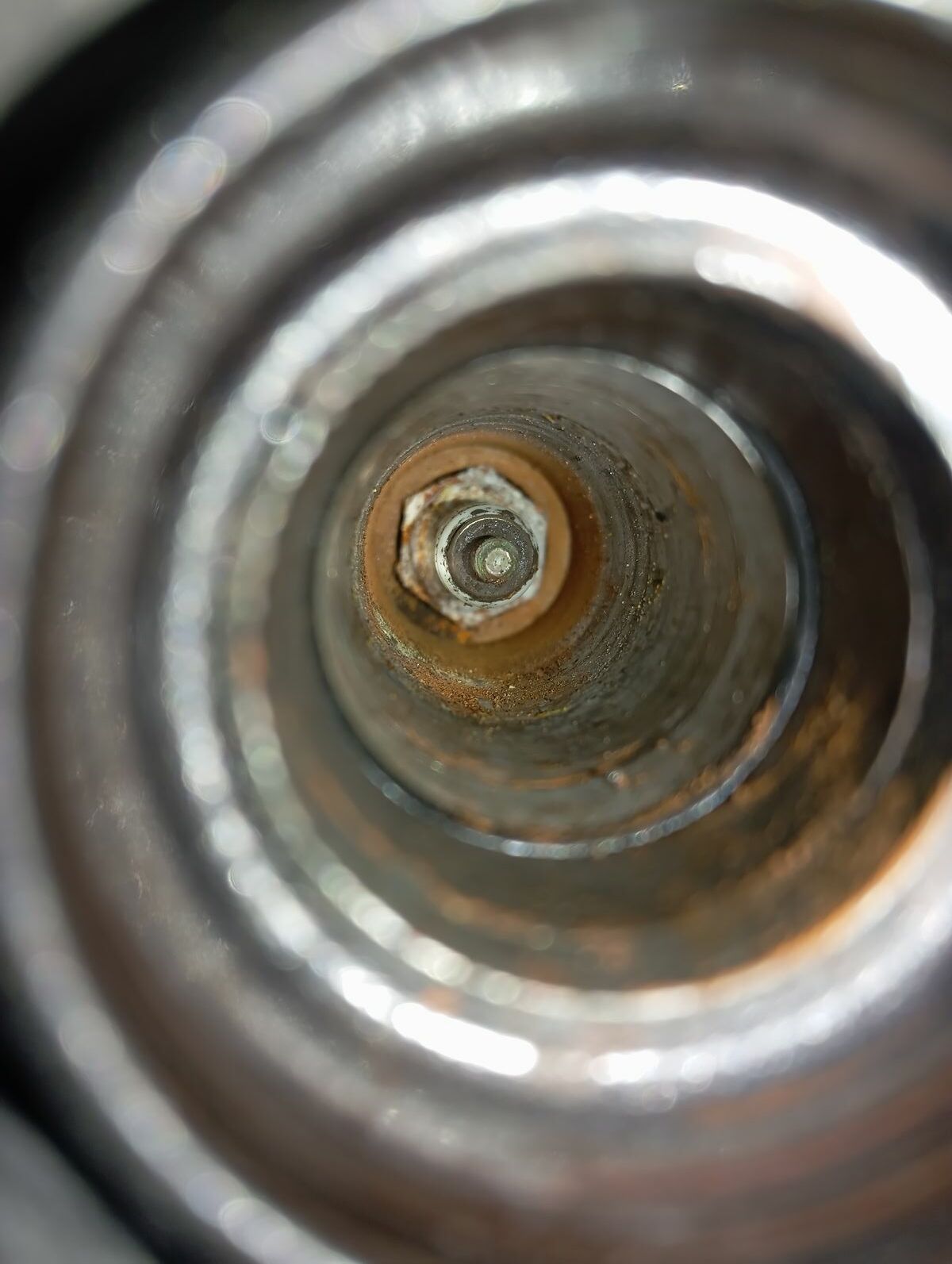

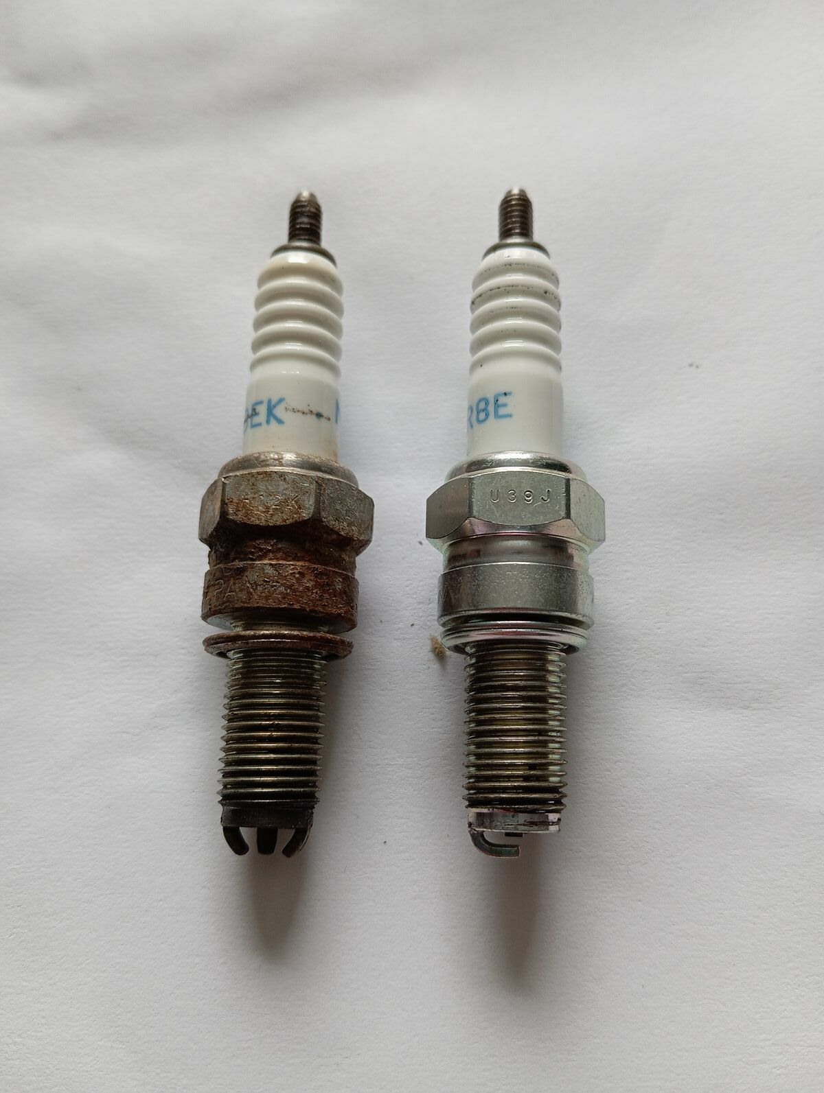

    Verkleidung seitlich habe ich schon demontiert und den Tank habe ich auch schon locker damit ich zur Zündkerze komme, der erste Anblick hat mich erschreckt siehe Foto.

    Zündkerze habe ich nun angesehen, wäre mir soweit nichts aufgefallen.
    Zündfunke ist auch vorhanden und gleichmäßig.
    Hätte jemand eine weitere Idee?

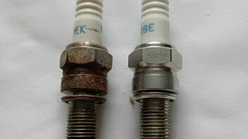

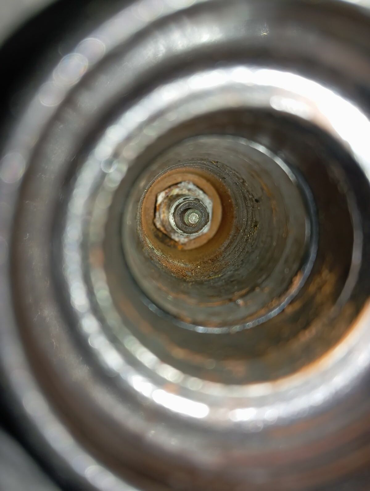

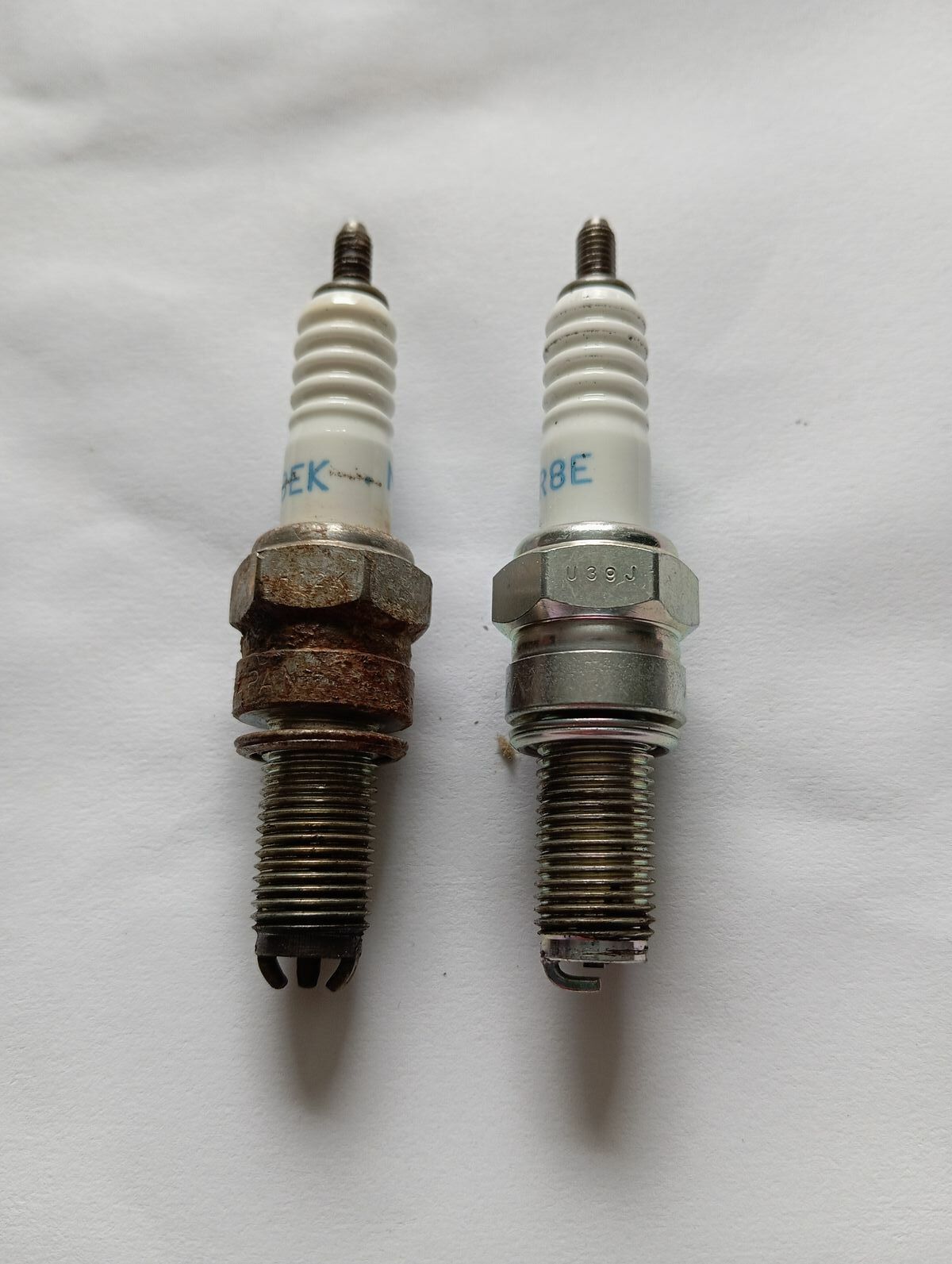

    Aaaalso - die Zündkerze ist imho "ablegereif".
    Ich hoffe, du hast den Kerzenschacht mit Druckluft augeblasen bevor du die Kerze rausgeschraubt hast.
    Der ganze Dreck und das Oxyd fällt sonst in den Brennraum...

    Zündkerze habe ich gerade erst bekommen und mit voller Vorfreude getestet aber leider kein anderes Ergebnis, springt leider noch nicht an.
    Der Anschluss oben an der Kerze ist der gleiche wie bei der alten und im Kerzenstecker steckt nichts drin.
    Habe fest auf die Kerze gehofft...

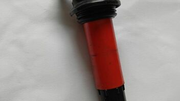

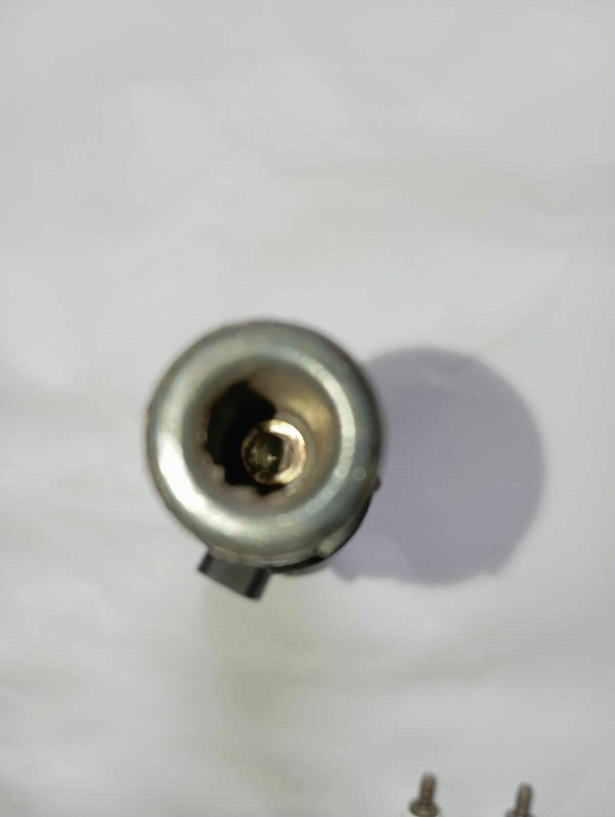

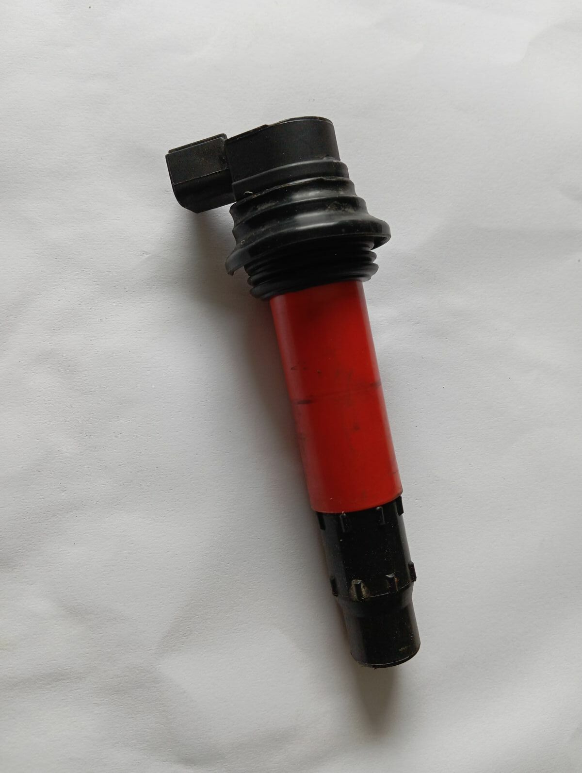

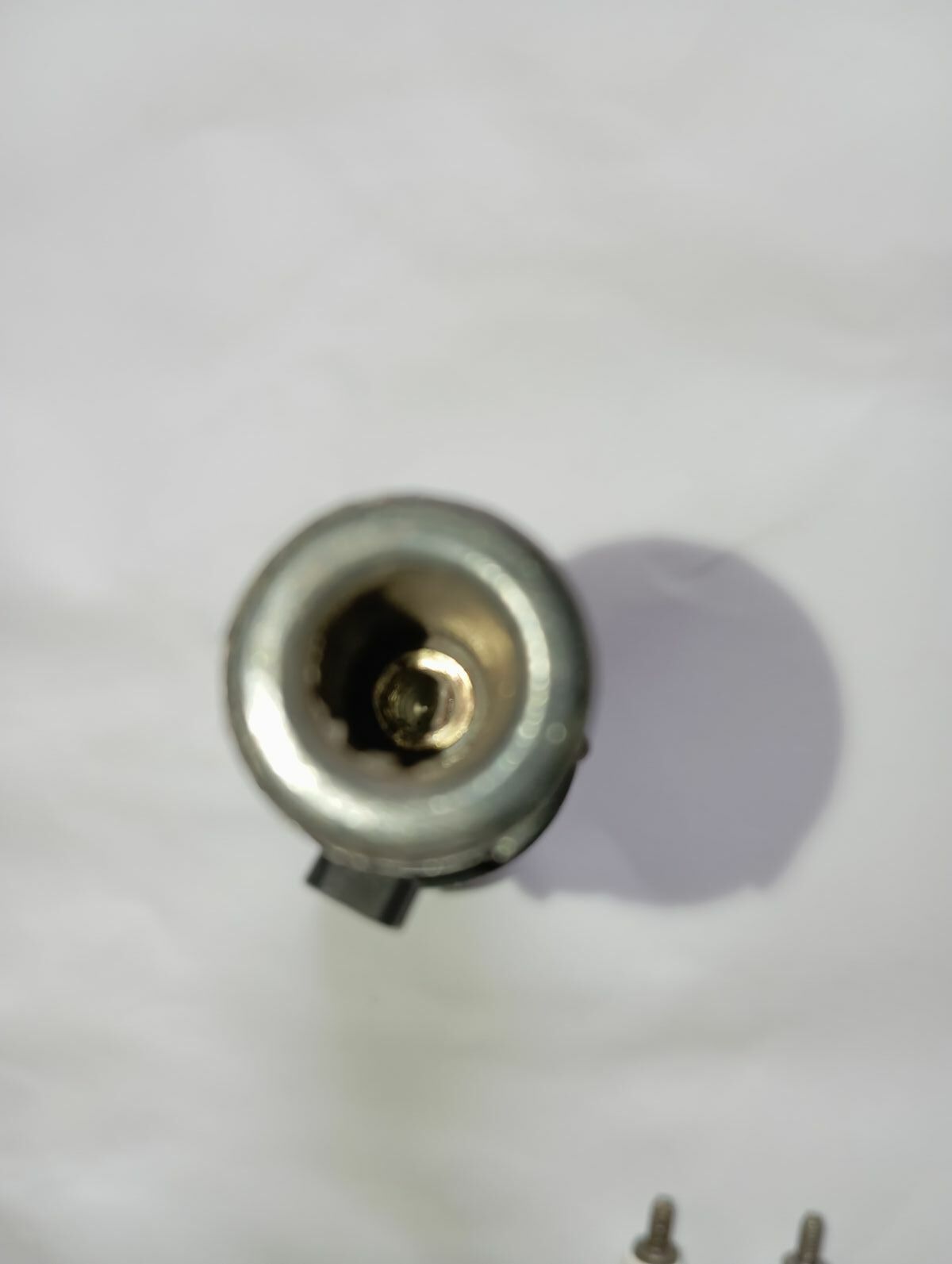

    Tu mir mal bitte den Gefallen, lege mal beide Zündkerzen nebeneinander und mach ein Foto davon.

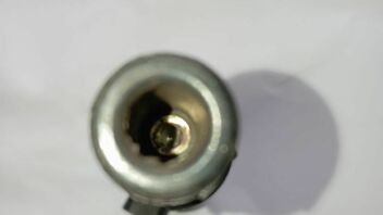

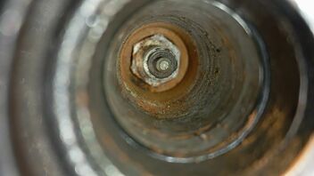

    Und ein Foto vom Kerzenstecker innen drin.
    Den Stecker selbst müsstest du vom Kabel eigentlich abschrauben/abdrehen können...
    Zwecks Handhabung und Prüfung auf Wiederstand.

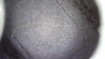

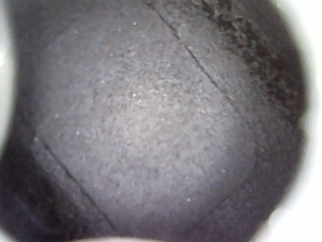

    Hast du Zugriff auf ein Endoskop? Ein günstiges reicht...
    Damit könnte man Zylinderwand, Brennraum und Kolbenboden auf Verschleiß oder/und Beschädigung checken...

    Endoskop hab ich, muss es nur finden.

    Ok, sieht soweit i. O. aus.
    ich hätte schwören können, dass wir da noch was finden...
    2k ist bei den Kilometern recht viel...
    Du könntest jetzt noch den Wiederstand im Kerzenstecker messen.
    Sollten nicht mehr als 5kOhm sein.
    Jetzt bleibt erstmal nur der Blick mit dem Endoskop.
