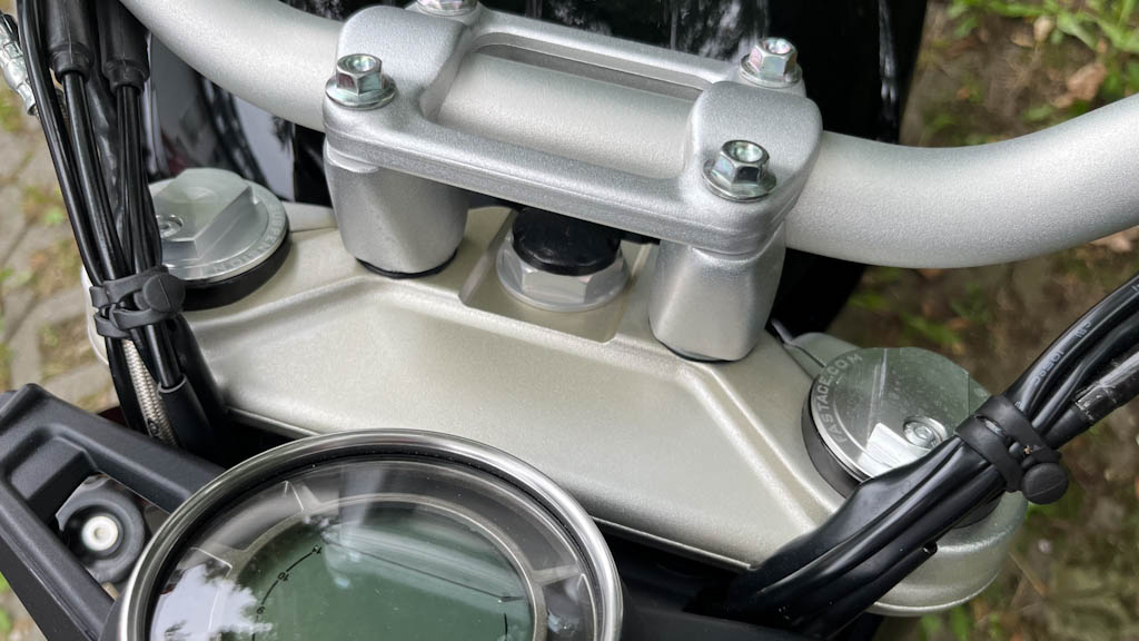

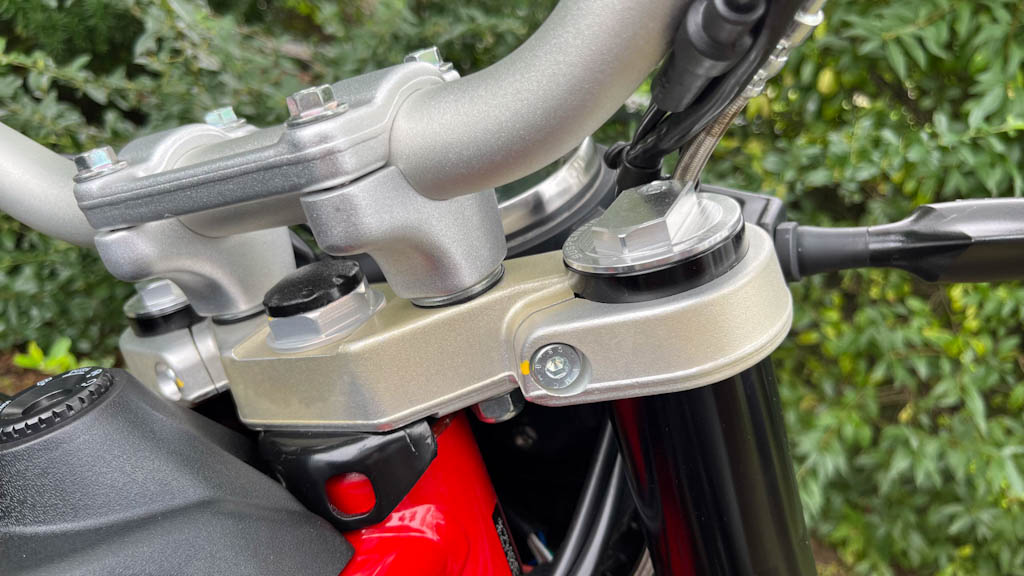

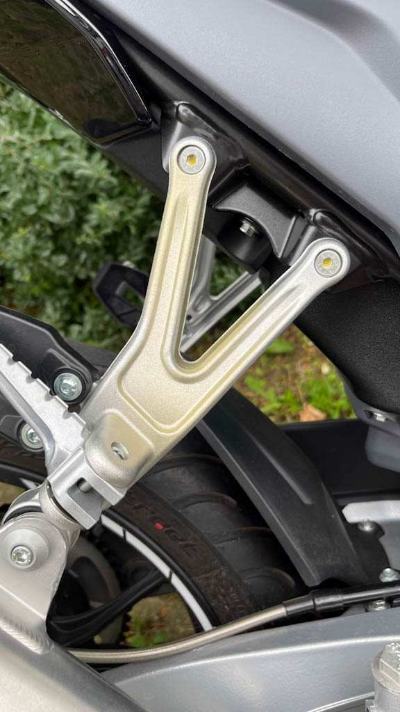

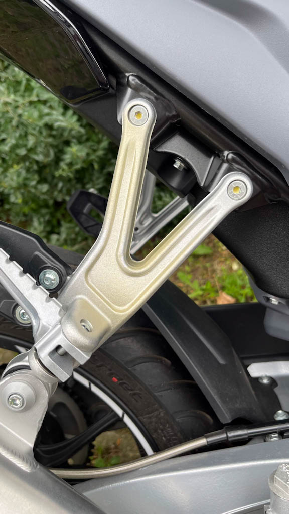

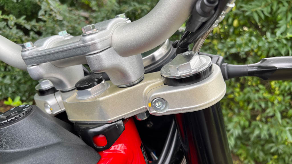

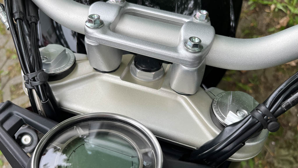

    Hi Gemeinde,
    hab bei meiner SWM Varez angelaufene/verfärbte Stellen an Gabel und Fußrastenhalterungen.
    Ist so gelb schimmernd... (hoffe man sieht es auf den Fotos gut)
    Moped steht eigentlich immer trocken, kein Winter/Salzbetrieb, Waschen eigentlich nur mit Wasser und Mopedschampoo...
    Hatte jemand auch schonmal sowas und weiß woher das kommt?
    Danke für eure Hilfe.... Marcel.

    Meine sah nach 6 Monaten gleich aus.
    Wurde auf Garantie gewechselt.
    1 Jahr später sah das wieder gleich aus.
    Da gab es nur eins VERKAUFEN.
    Einmal editiert, zuletzt von JVA ()
    Dann wird das nur noch schlimmer.
    Mein Käufer der SWM hat alles zerlegt und Pulvern lassen.
    Ob es gehalten hat weiss ich nicht.
    Na okay, dann warscheinlich lieber so lassen und hoffen das noch alles gleichmäßig "Goldgelb" anläuft.... :evil:

    Also irgendwie werd ich aus dem Material nicht schlau.
    Hab jetzt mal nen anderen Mopedreiniger genommen und mit ner Abwaschbürste bissl geschrubbt, und teilweise geht das gelb angelaufene weg!
    Sieht jetzt nicht mehr ganz so schlimm aus, aber ganz weg isses auch nicht.
    Scheint also doch was von außen zu sein?
    Vielleicht hat die Beschichtung doch auf nen Reiniger oder so reagiert...anders kann ichs mir nicht erklären wenn es sich wieder wegmachen lässt.
