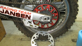

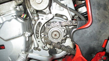

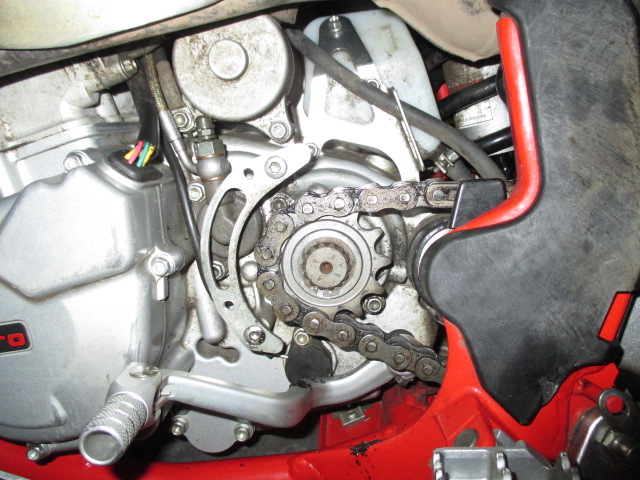

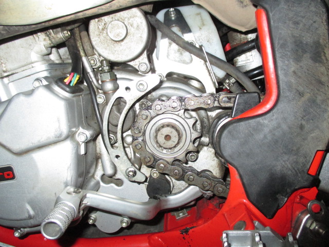

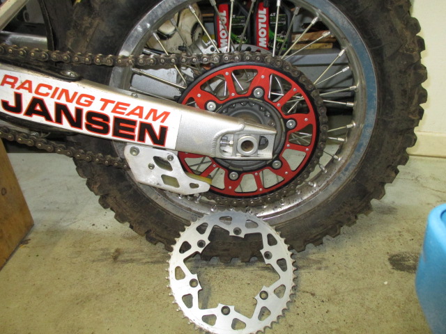

 nun habe ich auch das Ritzel geändert auf 12 Zähne.
 Spender : GasGas EC 250 37 Kw Bj 2000 Matthies Nr: 726.38.41
 Es muß jedoch auf einer Seite umm 1mm abgedreht werden.
 Das Aprilla RXV 450 Bj 2008 Ritzel wäre passend ,jedoch nicht mit 12 Z zubekommen
 Nun fahre ich mit 12 zu 52
 Das sind dann bei 100Km/h 9100 min ´1,aber wann fährt man das schon .Außerdem sind meine Räder nicht ausgewuchtet .
 War gerade noch im Wald es ist ein Traum, beim Gasstoß steigt das Rad sofort .
