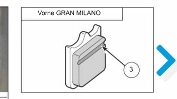

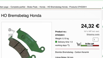

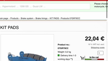

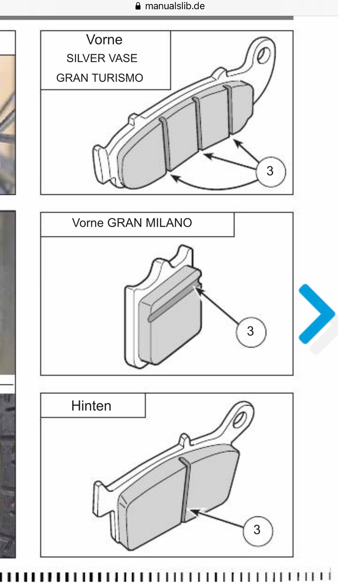

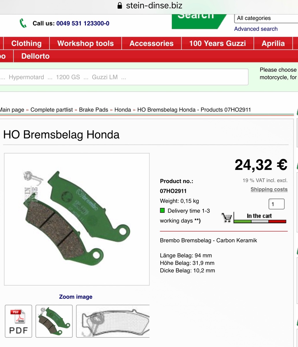

Bremsbeläge vorne
Wichtig! Diese Bremsbeläge nur für SV440er ohne ABS verwenden.
Der blaue Belag entspricht der Abbildung im Handbuch.

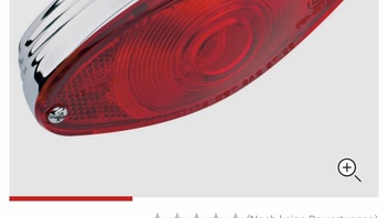

Rücklicht
Verfügbar bei louis.de
