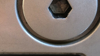

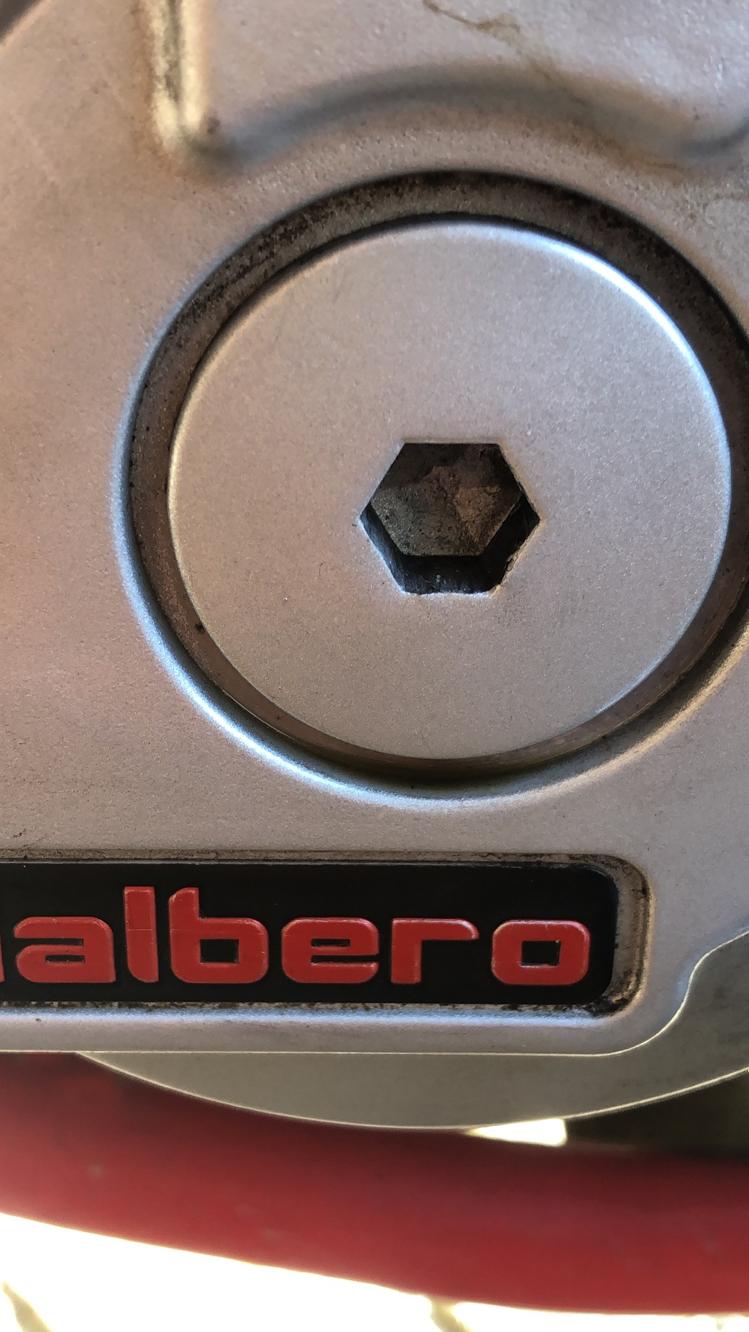

Limadeckel undicht (swm sm 125r)
    Zieh den Blinddeckel mit dem passenden Inbusschlüssel handfest.
    Sollte die Undichtigkeit dann nicht weg sein, leg das Moped nach rechts um, auf den Boden. So verhinderst du das Öl ausläuft. Achte aber darauf, dass der Tank nicht voll ist und überläuft.
    Öffne dann den Blinddeckel und tausche ggfs. den Oring/Dichtring aus.
    zur Info.
    Der Blinddeckel ist erforderlich um den Motor bspw. bei der Ventilspielkontrolle durchzudrehen und auf OT zu stellen.
