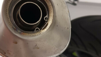

Db killer factory auspuff
    Ist gut möglich dass der Verschweisst ist. Aber sonst gehen die auch So oder so immer beim ersten mal schwer raus. Das ist vllt. so ne Blockade, dass man den SI-Ring nicht einfach entfernen kann.
    Moin hab genau den selben Pott dran.
    Zuerst mit einer Sprengringzange den Sprengring/ Sicherheitsring rausnehmen, dann bisschen WD-40 zwischen DB-Killed und Auspuff sprühen und mit nh Zange ziehen, drehen gilt auch bisschen, dann solltest du ihn rausbekommen.
