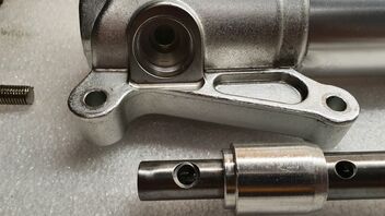

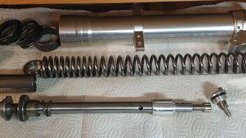

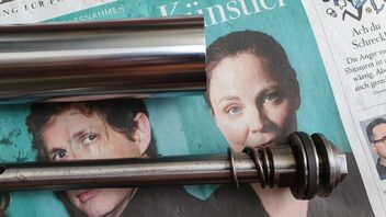

    inzwischen habe ich den Gabelholm zerlegt:
    1.) Deckel oben abgescharaubt, Feder und Öl raus
    2.) Schraube unten rausgeschraubt und die Dämpfungseinstellung
    3.) mit langer Verlängerung innendrin von oben die Schraube gelöst und alles rausgezogen.
    Jetzt hätte ich gerne den Fuß abgeschraubt um das Standrohr nach unten aus dem Tauchrohr zu ziehen, habe ich aber nicht aufbekommen.
    4.) Simmering vorsichtig nach oben raus und den Sprengring darunter entfernt
    5.) das Tauchrohr mit Schmackes aus dem Standrohr gezogen

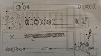

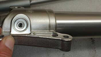

    Jetzt kam endlich der Gabelholm. Der Zusammenbau war dann doch nicht so kompliziert.
    • Den Dämpfer von oben mit der kleinen Feder in das Standrohr stecken
    • von unten die das kleine Aluteil an den Dämpfer stecken und alles ins Tauchrohr
    • von unten mit der 8er Inbusschraube fixieren so dass an der Seite die Justierschraube eingeschraubt werden kann.
    • jetzt von oben die Führungsbuchse einschlagen
      • das einschlagen der Buchse in das Tauchrohr hat lange gedauert. Ich habe es mit 2 Plastikstäbchen langsam rein geschlagen bis sie halbwegs drin war, dann mit der Metallscheibe und einem Durchschlag bis zum Ende rein geklopft. Für den Anfang brauchte ich dann doch 4 Hände.

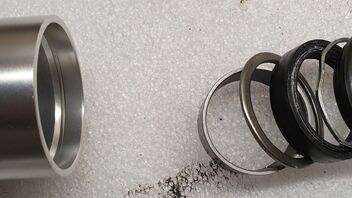

    • den Simmering drüber
    • den Sprengring rein
    • den 2. Simmering aufstecken und von Hand rein drücken
