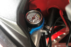

    Da es bei der Swm serienmäßig keine Temperaturanzeige gibt habe ich diese nachgerüstet:
    Hier der Link: https://amzn.to/2Rp7yAJ

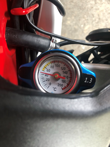

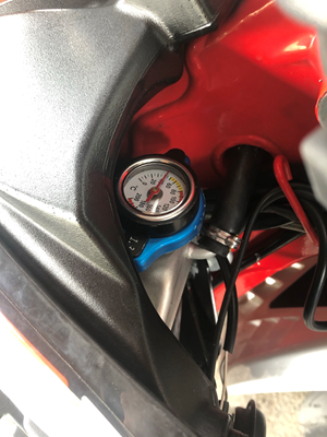

    Die Lieferzeit beträgt 18 Tage (kommt aus China). Der Kühlerdeckel ist akzeptabel verarbeitet. Leider lässt er sich sehr schwer anschrauben. Ich musste dafür den Tank abnehmen. Die Skala ist während der Fahrt erst ab 60°C ablesbar da der Tank den Rest verdeckt. Wie genau das Ganze ist habe ich nicht getestet, für einen ungefähren Wert reicht es alle mal.
    Der originale Deckel hat 1.4 Bar, der Deckel mit der Temperaturanzeige hat 1.3 Bar. Bis jetzt hatte ich damit keine Probleme.
    Ich bin mit dieser Lösung sehr zufrieden, zumal sich der Aufwand in Grenzen hält und im Gegensatz zu einem Öltemperatur Messstab kann man die Temperatur auch während der Fahrt ablesen.

    Keine schlechte Idee.
    Bitte bedenken das der Originaldeckel ein Überdruckventiel hat das mit einem bestimmten Druck arbeitet und dafür sorgt dass das sich ausdehnende Kühlmittel bei überschreiten in den Überlauf begibt.
    Ergo sollte der Neue Deckel diese Funktion mit dem selben Druck ausführen.
    LG
    Susuki
    An sich hast du natürlich recht. Ein 1.4 Bar Deckel wäre besser gewesen.
    Leider gibt es diesen Deckel nur für 1.3 und 1.8 Bar.
    Wie gesagt funktioniert der 1.3er Deckel bei mir einwandfrei.
