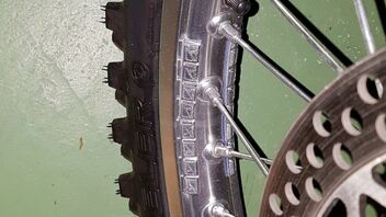

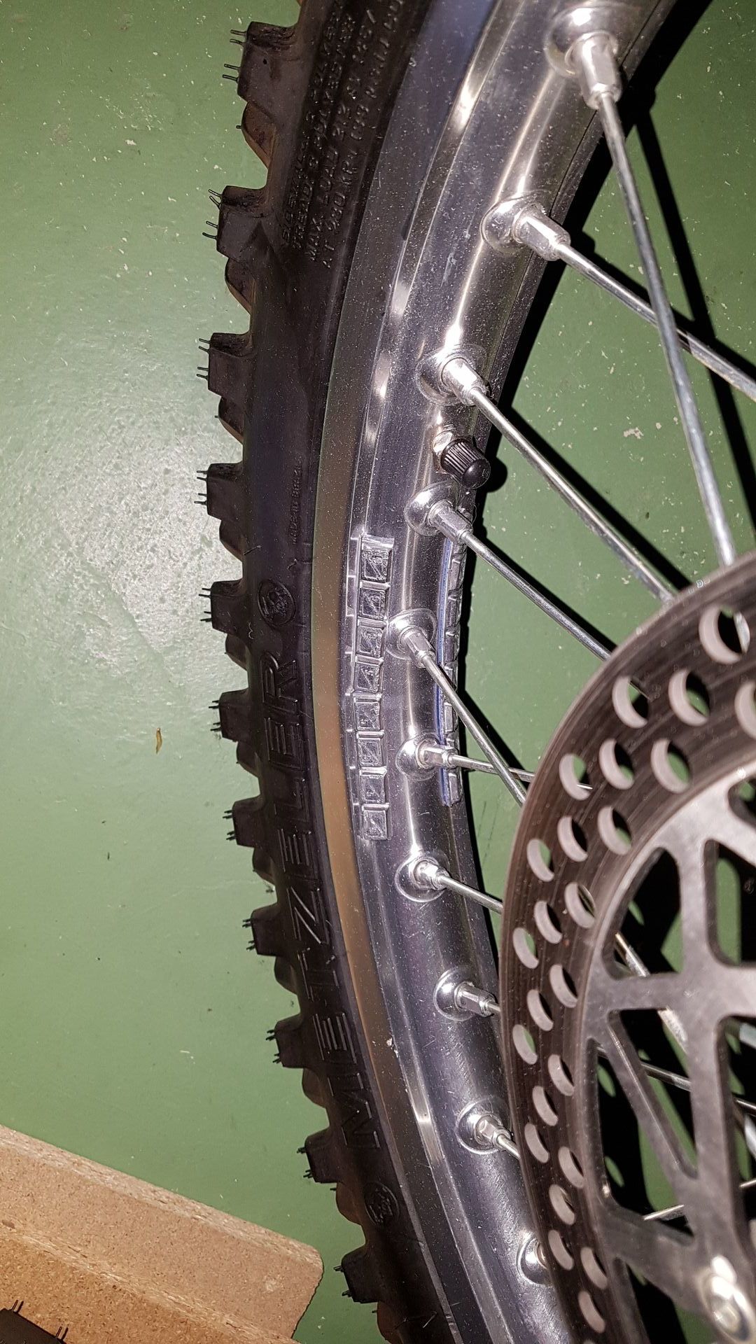

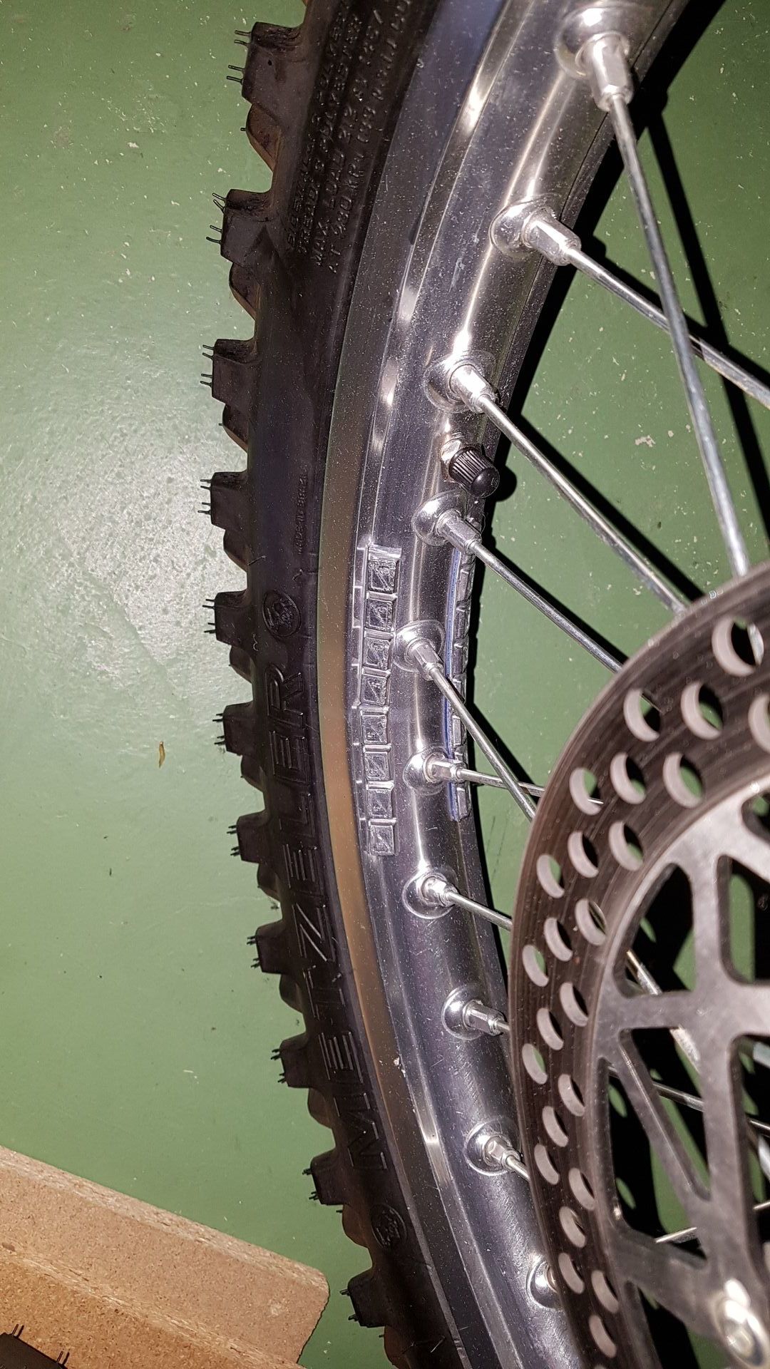

#4 so siehts aus...satte 80g

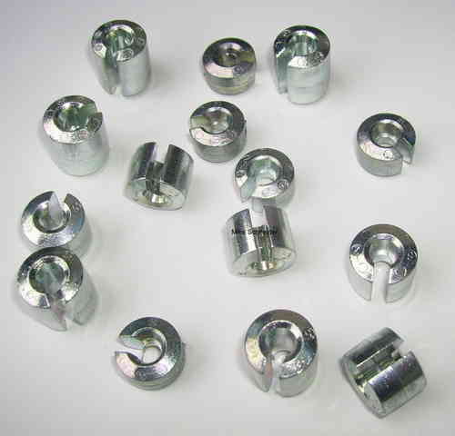

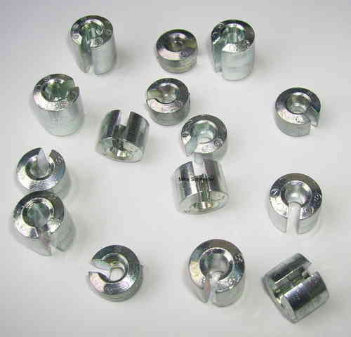

16x5gich denke die Unwucht kommt v.a vom Reifenhalter auf der Gegenseite. Wenn du nur Strasse/schotter fährst bzw immer genug Luftdruck, kannst du vlt auch den Reifenhalter einfach weglassen.
Bei mir ists halt so ein Mix aus allem und daher hat mein Mech den Vorderreifebn beim Reifenwechsel ausgewuchtet
