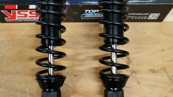

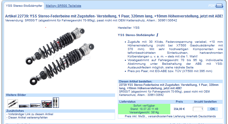

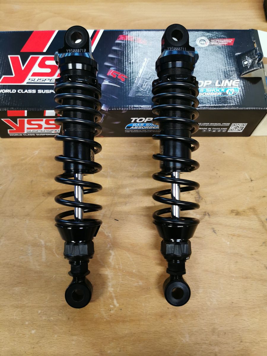

    ich habe für meine Gran Milano ( fahre sie als reinen Einsitzer ) bei Kedo ein Paar YSS Stossdämpfer mit einstellbarer
    Federbasis, Zugstufe und Länge gekauft.
    Kosten 354 Euro und es gibt sie zum gleichen Preis auch in schwarz ( meine Wahl ).
    Die sind allerdings für die Yamaha SR250 + 500 gedacht ( mit ABE ) und somit
    für die SWM eintragungspflichtig.
    Top verarbeitet und weichere, oder härtere Federn kosten sehr faire 27,90.
    Die Montage ist etwas fummelig, da zwar die YSS Hülsen für die obere Aufnahme sehr präzise sind, leider aber die Montagezapfen am Rahmen nicht.
    Also bitte vorher messen und die passenden Hülsen bestellen ( zB. bei https://www.motomike.eu/twowheel/de/shop/ )
    Ggf. muss etwas unterfüttert werden, damit die Hülse stramm stitz und sich das Federbein auf der Hülse dreht und nicht die Hülse auf dem Rahmenzapfen.
