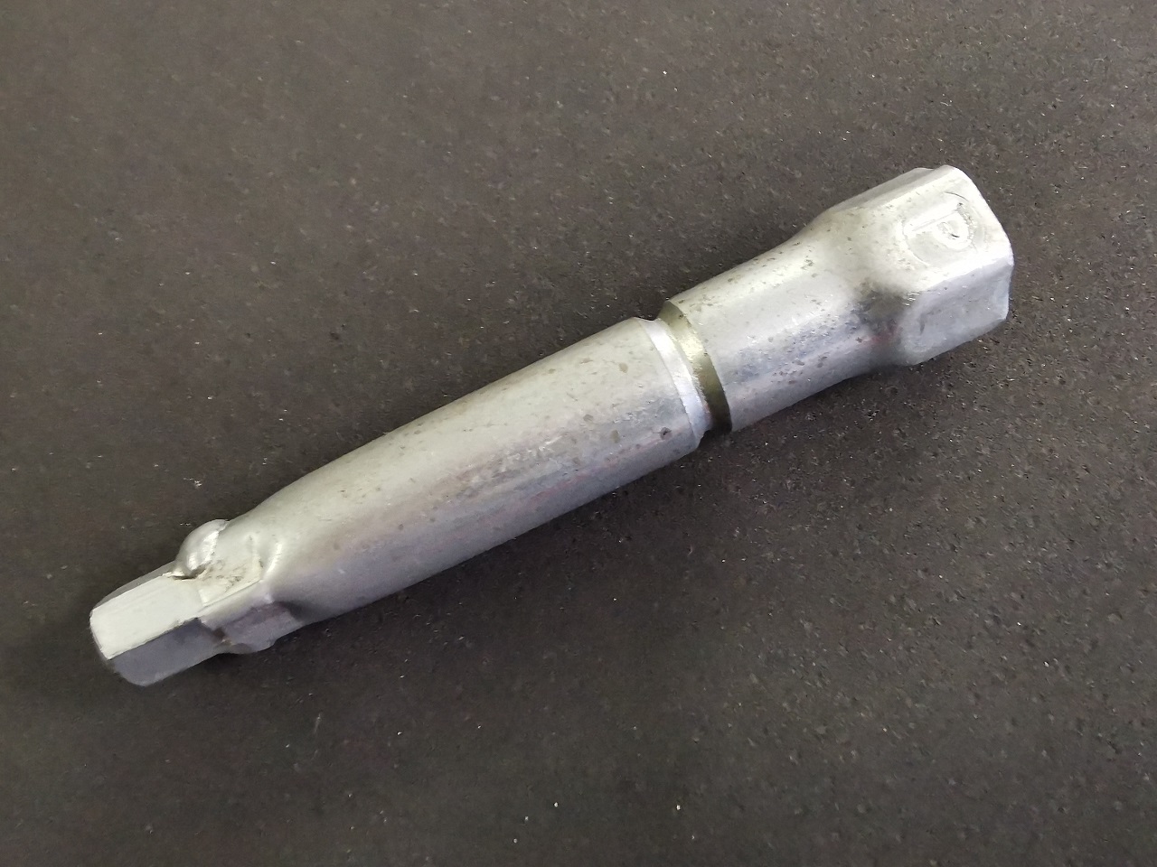

    Zum Thema Zündkerzenschlüssel:
    ich habe noch einen aus dem originalen Bordwekzeug meiner alten Honda XR400.
    Ggf. lässt sich sowas ja noch beim freundlichen Honda Händler bestellen?
    Damit geht der Kerzenwechsel bei meiner Gran Milano problemlos, ohne irgendetwas demontieren zu müssen.
