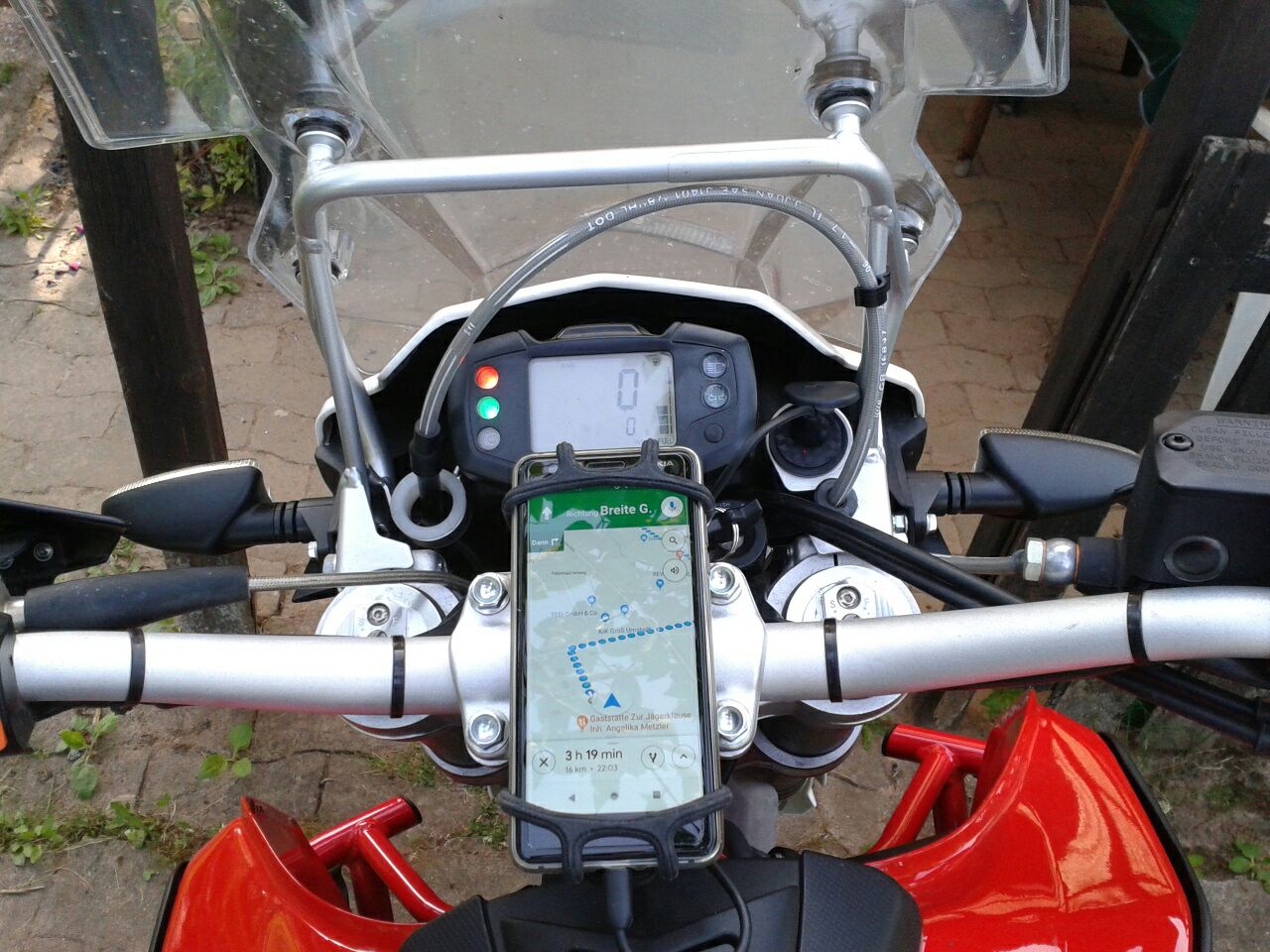

    ich hab mir letztendlich diese USB Steckdose besorgt:
    https://www.ebay.de/itm/Zigare…ksid=p2060353.m2749.l2649
    Den passenden Stecker gibt es hier, muss aber mit einer kleinen Zange an das Kabel gequetscht werden:
    https://www.ebay.de/itm/AMP-Su…ksid=p2060353.m2749.l2649
    Dazu passend diese Handy Halterung:
    https://www.ebay.de/itm/Univer…46741?hash=item5b55b67c95
    Das ganze funktioniert bis nun problemlos.
