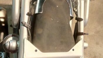

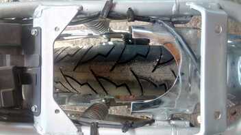

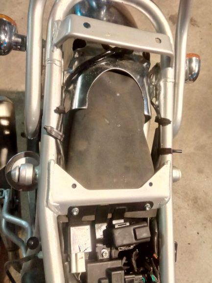

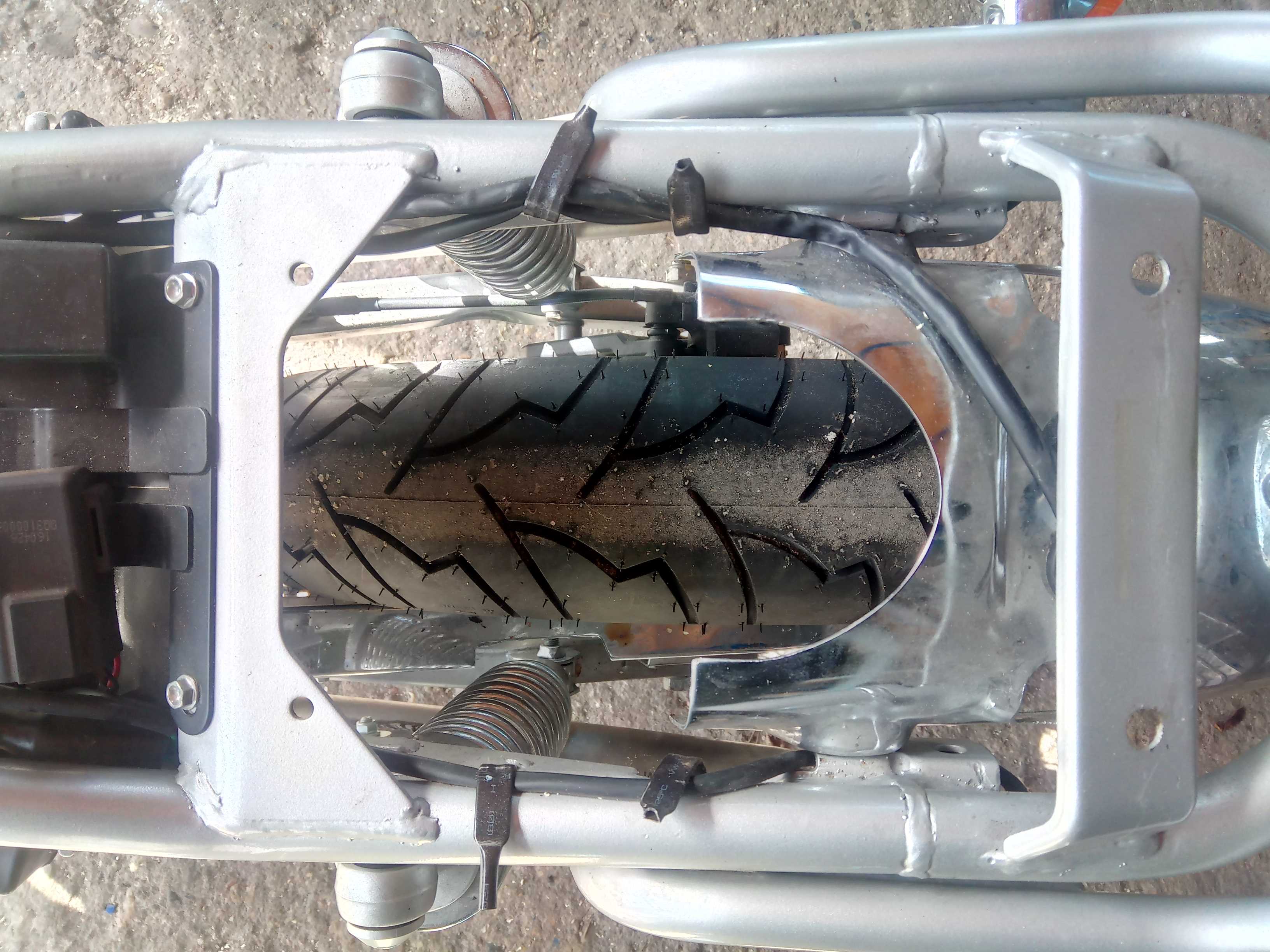

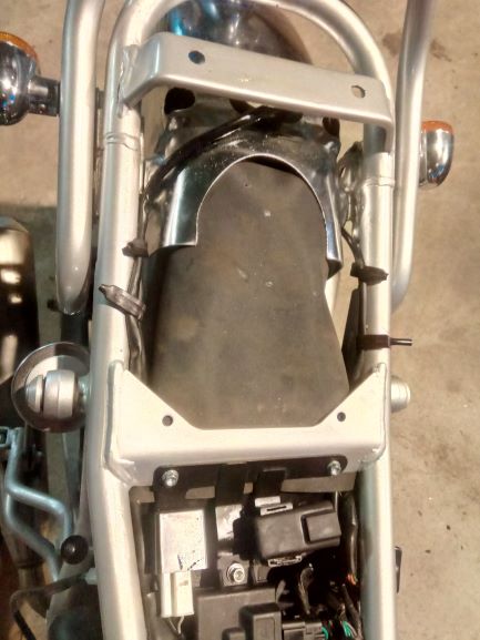

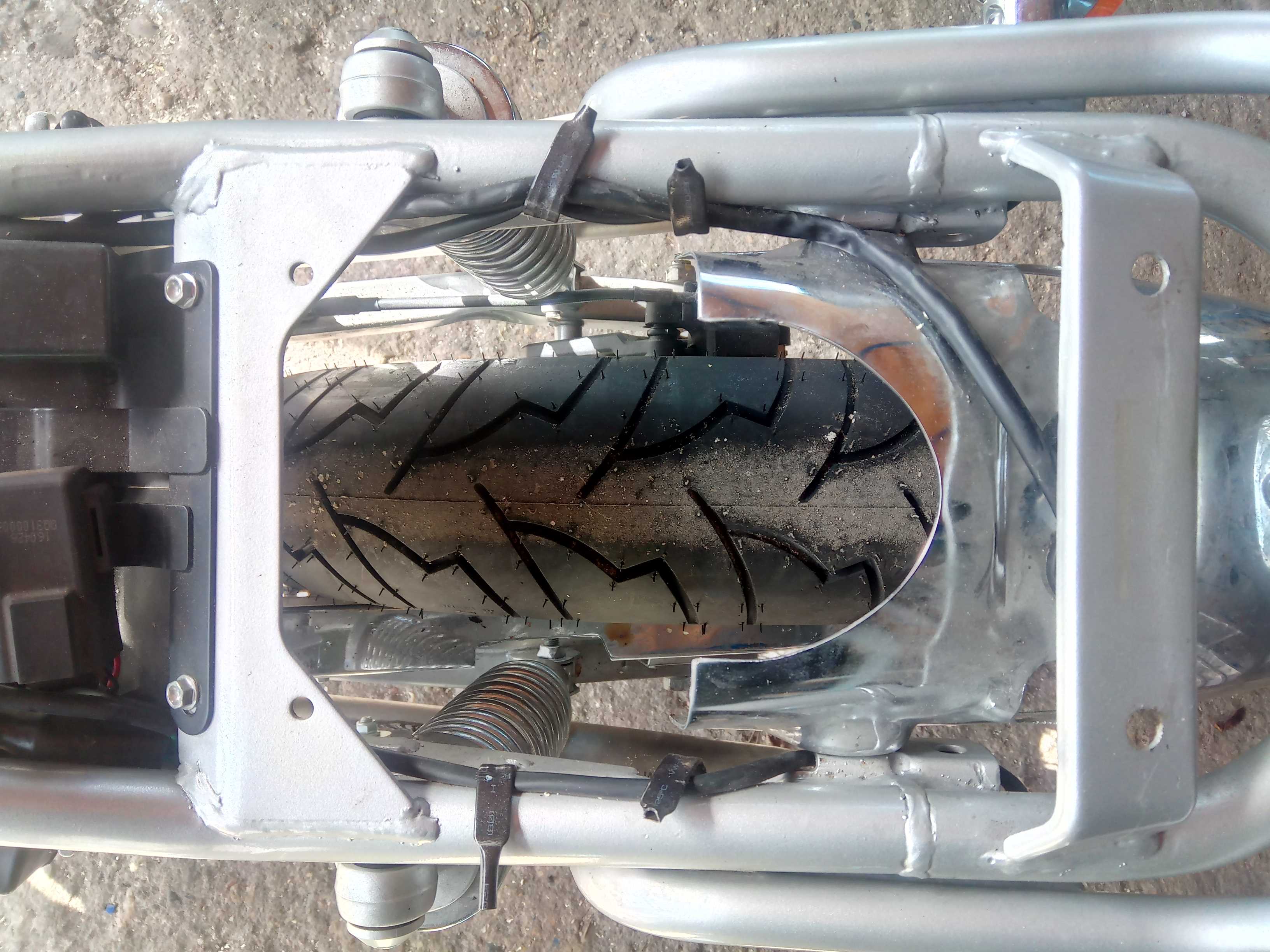

    Erste Verbesserung, das Loch, durch das man den hinteren Reifen bewundern kann, wenn die Sitzbank weg ist, habe ich mit einer EPDM Gummifolie geschlossen.

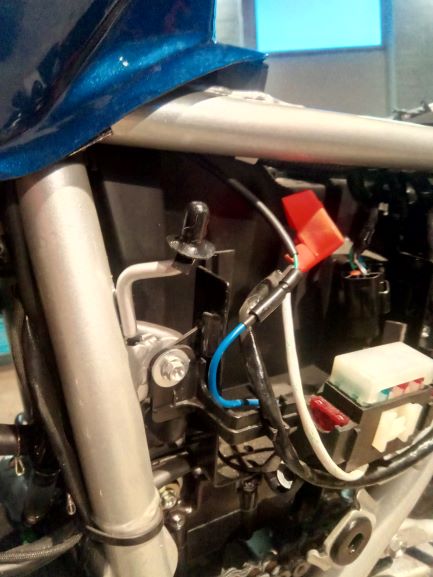

    Vorne habe ich die beiden Bohrungen des Relaishalters genutzt - und die Folie unten unter dem Rahmen dort zwischen Kunststoffabdeckung und Rahmen geklemmt.
    Hinten habe ich die beiden seitlichen Verschraubungen des Schutzbleches genommen, die EPDM Folie am Rand gelocht und einfach eine Karosseriescheibe unter die Stopmuttern gelegt -und fertig.
    Paßt perfekt und schirmt alles nach oben hin sauber ab.

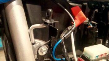

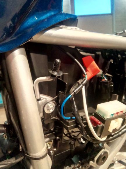

    die verdammten Kunststoffaufnahmen de Seitendeckel fliegen ja immer weg. Durchmesser falsch - hat der Chinese wohl nicht rechnen können?!
    Ergebnis - einfach wieder ein Ministück EPDM-Material und Gummikleber - und festkleben die Dinger - sonst sind die weg!
