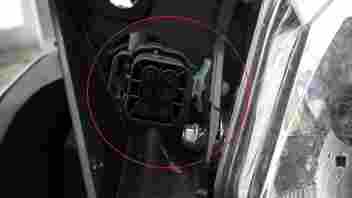

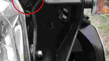

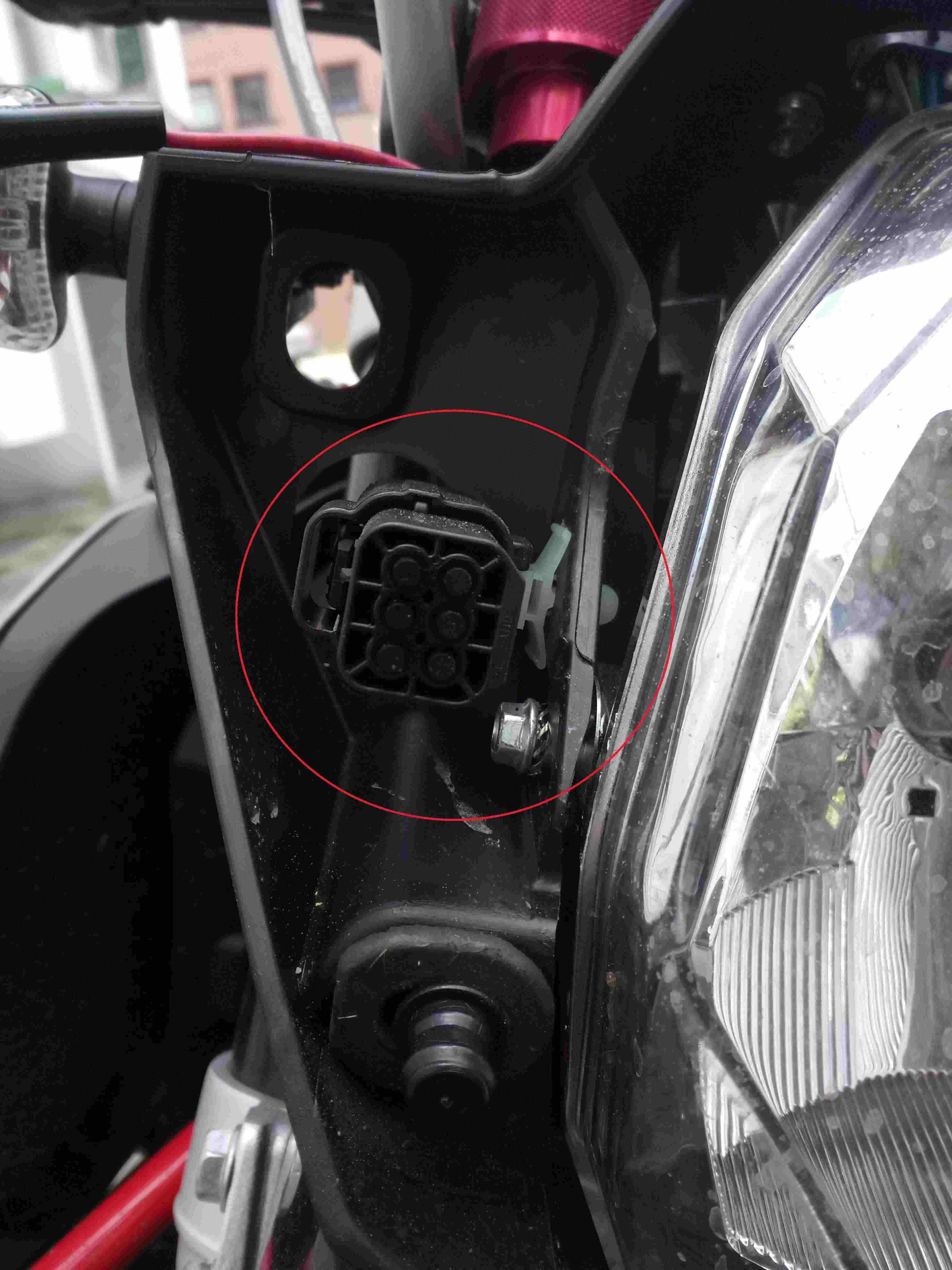

    ich habe für die SD nun eine USB Steckdose montiert. Dafür gibt es einen Stecker hinter der Lampenmaske, SUPER SEAL 2-polig, der Zündplus geschaltet ist.
    Anbei findet ihr ein Bild, wie der Stecker aussieht, korrekte Polung habe ich sleber rausmessen müssen, da war keine wirkliche Beschriftung vorhanden.

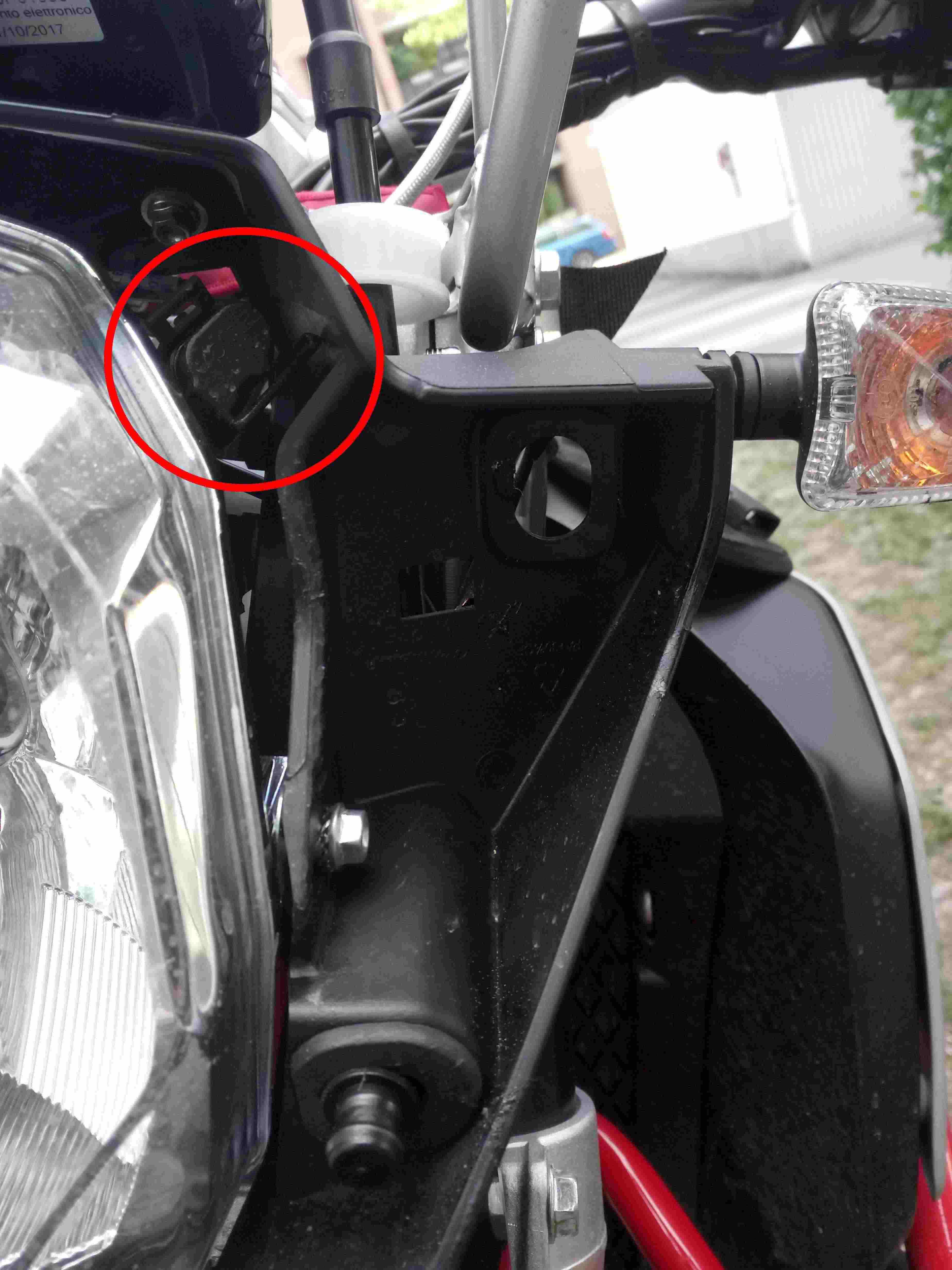

    Auf der anderen Seite befindet sich ein 6-poliger Stecker, auch Super Seal Typ, der für die Diagnose/Mappingeinstellungen da ist.
    In die Zuleitung zur Dose habe ich auch eine 2A Sicherung, flink gehängt.
    Ja, kann man schon anschließen, verbaucht dann aber immerim Standby Strom. Deswegen am besten direkt ans Zündplus ;)
    Danke für den prima Hinweis ;) . Meine X wird ja im Winter auch mal rumstehen .... Nur werd ich nicht an den Kabelbaum in der Garantiezeit gehen. Bedeutet: Den luise-Stecker bei längerer Standzeit abklemmen.
    an den Kabelbaum gehst du so direkt nicht. Dieser Stecker ist laut SWM und meinem Händler explizit für eine USB Steckdose vorgesehen. Garantie ist davon unbetroffen, wenn du an den Stecker etwas anklemmst, solange du eine entsprechende Sicherung ransetzt 2-3A ;)
