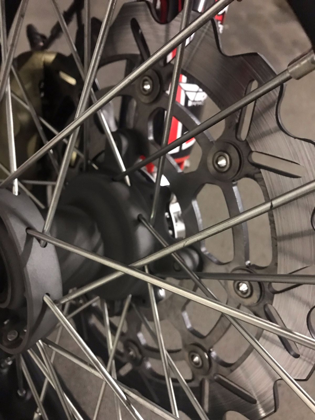

#5 Alles anzeigenHallo Tomaso

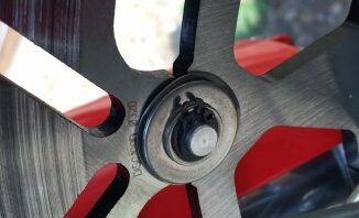

Image1, Hinterrad, das silberne Ding mit einer Schraube die zum ABS-Ring zeigt.
Hallo , dann muss ich mal schauen. foto ist vom voderrad.

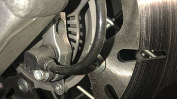

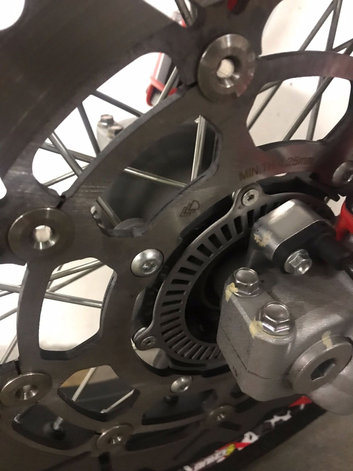

#7 Alles anzeigenOk, kein Treffer.
Aber der Sensor ist der schwarze Zylinder der mit max 2mm senkrecht zum ABS-Ring steht. Ist normalerweise mit einer Schraube festgemacht und es geht ein Kabel davon weg,

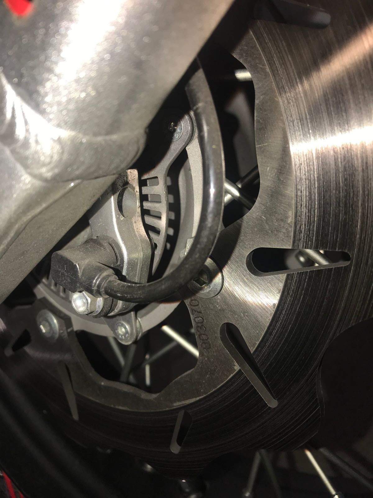

hallo

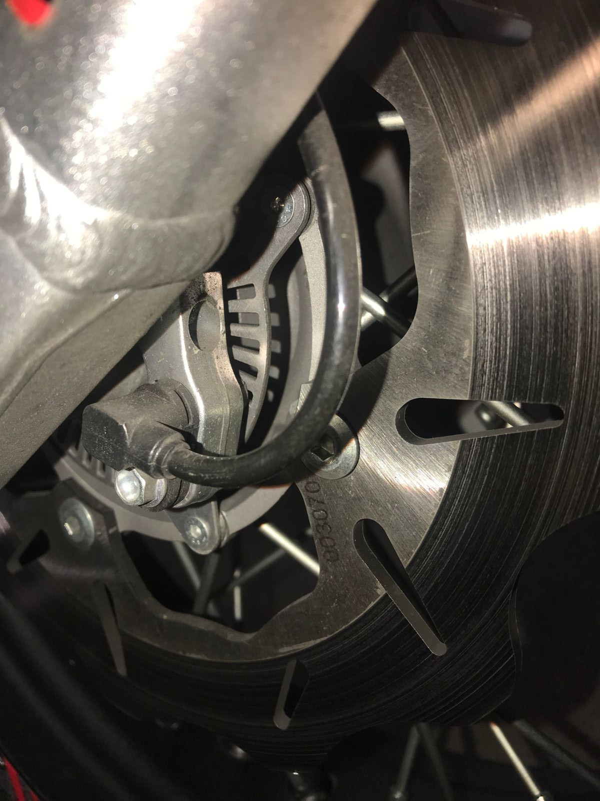

meinst Du diese schraube bei ABS hinten wie auf dem Foto? sonst sehe ich kein anders Kabel.
Bin eben nicht so handwerklich begabt.
#9 Alles anzeigenJa genau, dass ist der ABS-Sensor.
- Abstand zum Rinf 1 -2 mm
- Es sollten keine Späne dran sein
