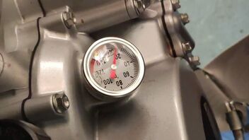

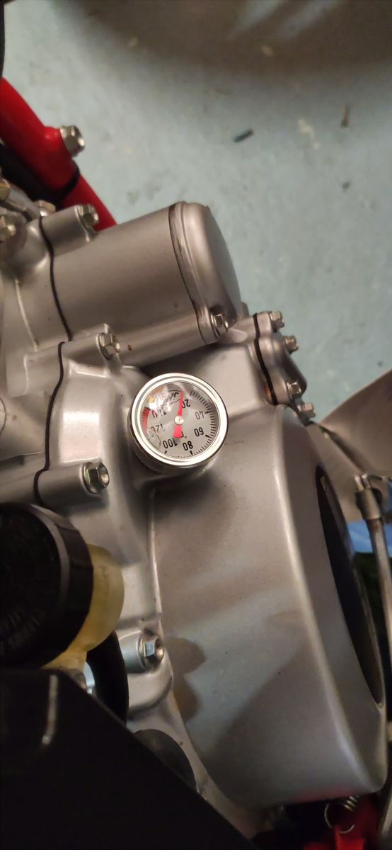

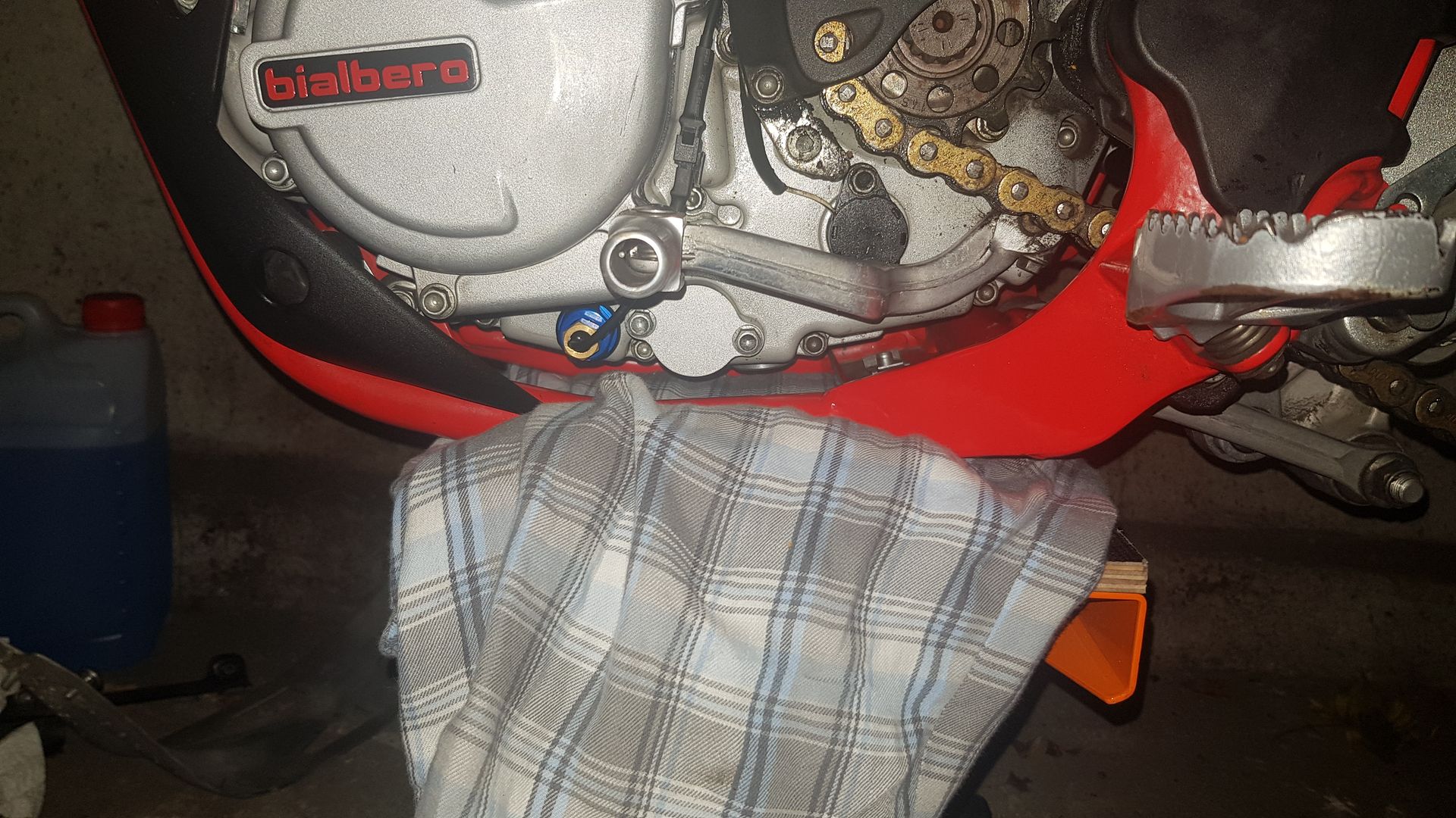

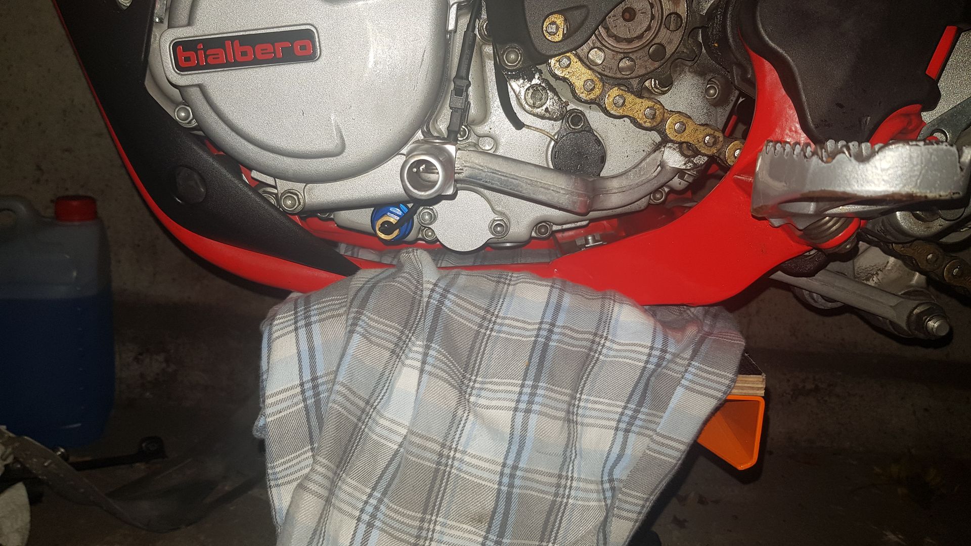

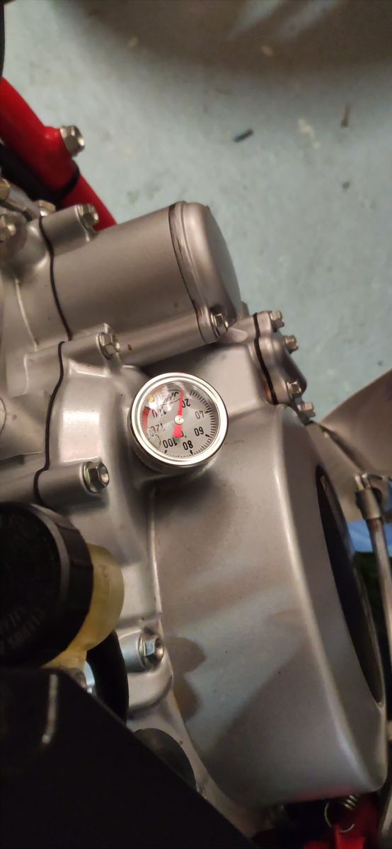

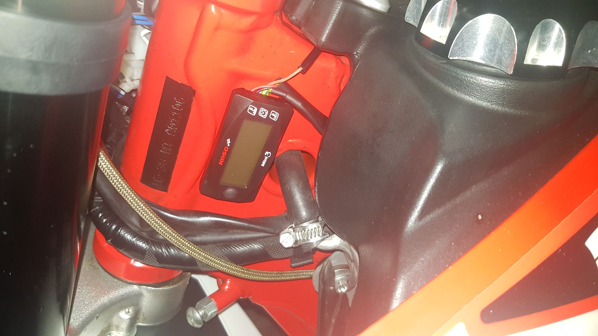

			#3 Hallo, Beim Motor der 650 liegt das Ölsieb so wie ich es der Explosionszeichnung entnehmen kann ja auf der rechten Seite in Fahrtrichtung. ich habe bei mir das Ölthermometer von Koso verwendet. Die Schraube die das Sieb abdeckt habe ich durch einen Adapter ersetzt, diese Schraube ist am 650er leider nicht zu sehen, also müsste man dann die Ablassschraube ersetzen, wodurch man aber einen Magneten verliert. Vielleicht kann ja mal einer von euch zwei Bilder vom Motor reinschicken, da ich mir nicht vorstellen kann dass es keine Schraube gibt die das Sieb 20 Abdeckt. https://evolutionbike.it/swmst…/engine/011-oil-pump.html

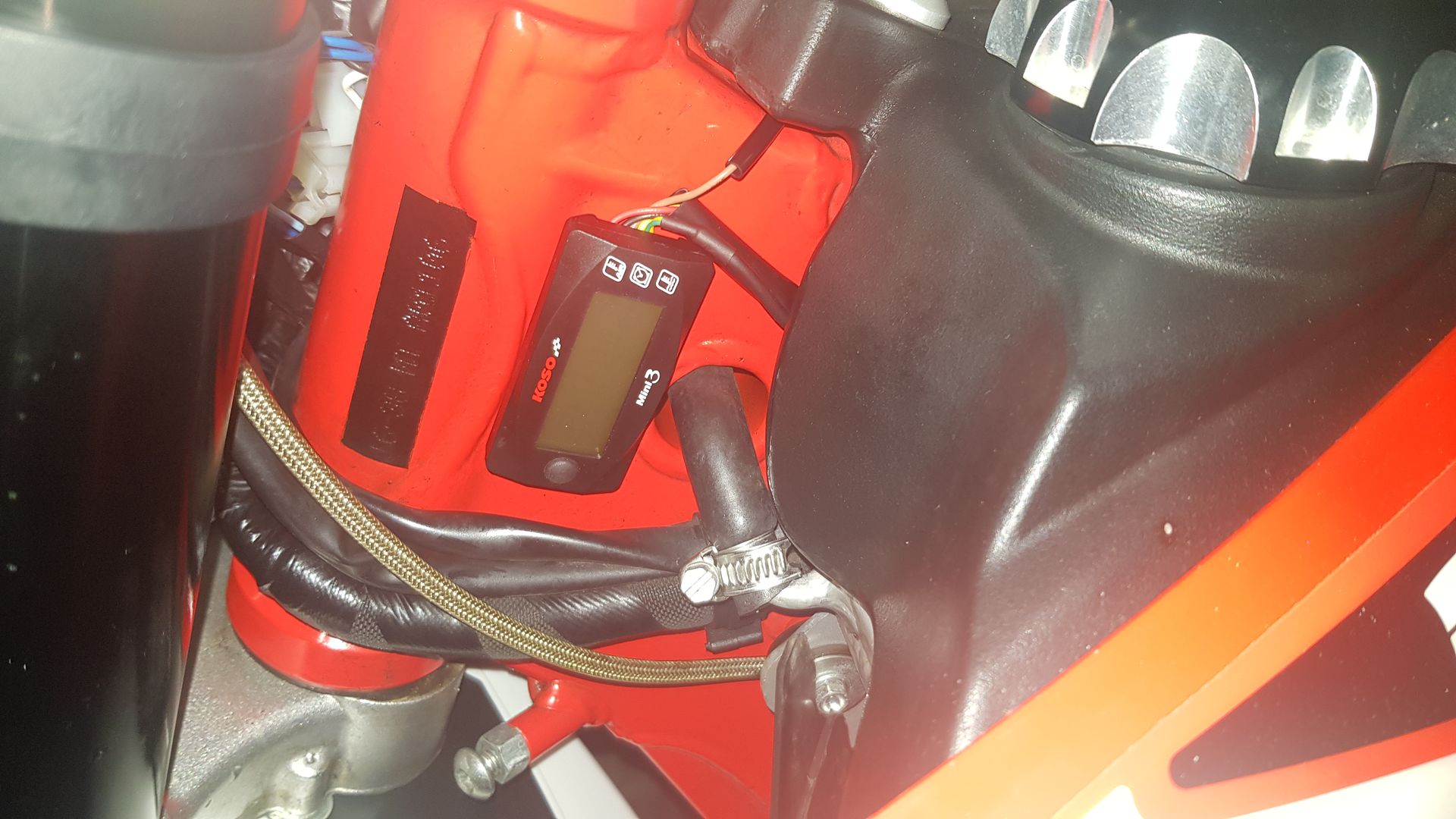

			#8 Nein, mehr braucht es nicht. Das braune Kabel, was dort über den Rahmen geht Speist vorne in die Zündung damit das ding weiß wann es angehen soll. Die beiden Anschlusskabel habe ich direkt zur Batterie gelegt und mit zwei Ösen versehen. Edit: Wichtig ist noch dass der Gewindeadapter die gleiche Länge hat wie die ersetzte Schraube (mein Adapter war z.B. zu lang)
