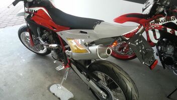

einfach zwischen den Seegerring des Tachomagneten und der Bremsscheibe eine passende Federscheibe montieren. Damit dieser nicht mehr so wackelt bzw fester fixiert ist!

ja habe ich mir im April zu Herzen genommen, einfach den Originalhalter mit Flex und Heißluftfön bearbeitet.
Es gibt leider keine KZBL aber, ansonsten Tüvkonform ![]()
Durch zusätzliche Fixierung des Magneten und leichtes nachbiegen des Sensorhalters, ist bei mir das Problem auch endlich behoben.
