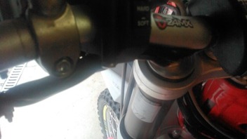

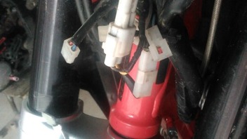

Der Schalter ist der Mappingschalter von der Aprilia RXV nur mit einem anderen Stecker . Den hat mir mein Händler umgebastelt .
Aber der orginal Husqvarna-Stecker bzw. Mappingschalter könnte vielleicht passen .

Hier habe ich zwei Bilder vom Mappingschalter und vom Stecker . Auf der ECU sind zwei Mappings aufgespielt - Race-Map für ARROW und Standart-Map .

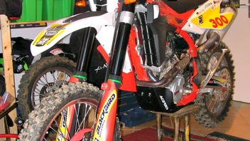

Ja . Auf alle Fälle würde ich ihn mir wieder zulegen . Allein schon wegen der Gewichtsersparnis . Vor allem wenn man die Maschine im Sporteinsatz bewegt .

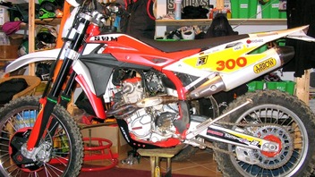

Wenn man die Husky Plastiks oder den 125-Deckel montieren will , könnte das Befestigungsauge von zweiten Schalldämpfer stören .
Ich habe mit der Heißluftpistole das Seitenteil bearbeitet , das es nicht so absteht .
Ich fahre den ARROW-Single . Das mit den fünf Kilo Gewichtsersparnis stimmt . Vier PS mehr würde ich nicht zustimmen .
Ich habe bei mir einen Mappingschalter mit 2 verschiedenen Mappings montiert . Einmal Standard und einmal Race-mapping .
Standard nehme ich zum Kaltstart und zum normal fahren das Race . Hat mir mein Händler so zurecht gemacht . Race soll im kalten nicht so gut funktionieren . Mal sehen wie es jetzt aussieht , wenn die Temperaturen mehr steigen. Übrigens starte ich ohne Chock , geht besser als mit . Das sind zumindest meine Erfahrungen bis jetzt .
Die Lambda-Sonde ist weiterhin verbaut , sowie der db-Killer .
Also mit dem Auspuff läuft sie nach kurzem Warmfahren top . Die Leistung kommt gut , nicht wie beim Doppel . Da war immer ein "Loch" im unteren Drehzahlbereich - schlechte Gasannahme .
