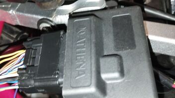

    Muss ich evtl. ein neues Mapping aufspielen oder das alte überschreiben!

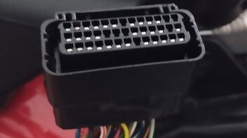

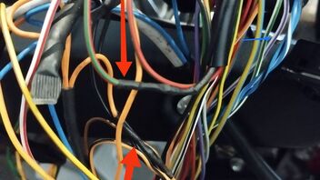

    Guten Morgen, nachdem ich den Kabelbaum getauscht habe läuft sie.
    Schöner Leerlauf geht nicht von selber aus.
    Aber jetzt fährt sie nur noch 49 Kmh laut Tacho || .
    Kann es sein das sich Steuergerät gedrosselt hat.
    Kabelbaum war von einer 2017 RS.
