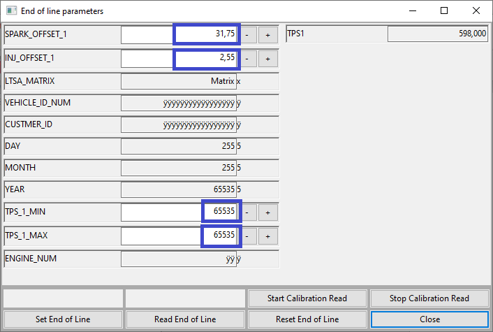

					Meist kommt ja doch immer keine Rückmeldung was schlussendlich das Problem war. Das möchte ich jetzt besser machen. Ich habe mit der SW aus dem o.g. genannten DL Link und einem selbstgebauten Kabel (Teile bei AliExpress bestellt) die Silver Vase wieder zum laufen bekommen. Teile die ich bestellt habe: Verbindungskabel mit transparentem Steckergehäuse (Direktlink zum transparenten geht nicht, manuell auswählen!) 6-Pin Stecker (für die 440er Modelle benötigt man den 2-Pin Stecker und die Leitungsbrücke nicht). (Direktlink zum 6-Pin Stecker geht nicht, manuell auswählen!) Dann habe ich erstmal das Kabel zusammengebaut (siehe Link "Weitere Infos" oben). Maya software installiert, Treiber installiert, die Verbindung zum Motorrad aufgebaut. (Zündung an + Seitenständer hoch) Dann erstmal versucht Messwerte zu lesen. Man muss immer auf Grün (bzw. Play) drücken, sonst stehen die Werte fest. Anschließend TPS Sensor kalibriert (NICHT wie in der Anleitung auf die festen Werte 202 und 889), die Werte müssen zum Motorrad selbst passen. Ich habe das wie folgt gemacht: ZitatAlles anzeigenFür die Kalibrierung des Drosselklappensensors (TPS) klicken Sie auf das [EOL] Symbol. Im sich öffnenden Fenster, klicken Sie nun auf [Start Calibration Read]. Rechts oben steht der aktuelle Wert des Drosselklappensensors TPS1. Links unten im Fenster finden Sie die Parameter [TPS_1_MIN] und [TPS_1_MAX]. Der aktuelle TPS Wert TPS1 rechts oben beginnt sich zu verändern. Beobachten Sie den schwankenden Wert und merken Sie sich den größten angezeigten Wert. Schreiben Sie den größten angezeigten Wert in das Feld [TPS_1_MIN]. Danach klicken Sie auf [Stop Calibration Read] und stellen den Motor mithilfe des Not-Aus Schalters ab (nicht mit dem Zündschlüssel!). Schalten Sie den Not-Aus Schalter wieder auf EIN, klicken Sie auf [Start Calibration Read] und drehen Sie den Gasgriff bis zum Anschlag auf. Beobachten Sie wieder den Wert TPS1 rechts oben und tragen Sie den größten angezeigten Wert in das Feld [TPS_1_MAX] ein. Klicken Sie auf [Stop Calibration Read]. Drehen Sie den Gasgriff in seine Ausgangsposition zurück, klicken Sie auf [Set End of Line] und danach auf [Close]. (Das ist aus einer nicht öffentlich vorliegenden Anleitung, die ich wie die aktuellen Maps von einem Händler bekommen habe.) Die Werte (nur zum Vergleich) waren bei mir MIN 583, MAX 3197. Vor der Kalibrierung waren bei mir nur unplausible Werte eingetragen (siehe Bild im Anhang, das waren die ausgelesenen IST-Werte, bevor ich irgendetwas gemacht habe). Anschließend habe ich noch die Trim-Werte angepasst, also oben links "SPARK_OFFSET_1" und "INJ_OFFSET_1". Die idealen Werte lauten wie folgt: SPARK_OFFSET_1 = 0,00
 INJ_OFFSET_1 = 0,00 (oder so klein wie möglich, bei mir minimal möglicher Wert = 0,85).Einfach mit den "Minus"-Tasten runterklicken. Wichtige Info dazu: ZitatAlles anzeigenWenn Sie einen anderen Wert sehen (wie -32,00 in der Abbildung), müssen Sie ihn auf den richtigen Wert ändern. Diese Werte werden immer von SWM während des EOL-Fahrtests überprüft, aber in seltenen Fällen (insbesondere bei 440 Euro 3 classic Modellen) ändern sie sich, wenn ein Spannungsabfall der Batterie auftritt (vollständige Entladung der Batterie oder Sicherungsbruch). Danach habe ich noch sämtliche Messwerte wie die Temperatursensoren auf Plausibilität geprüft, da war aber alles in Ordnung. Dann noch mal Fehlerspeicher ausgelesen und zurückgesetzt. Und anschließend die neue Applikation und Map draufgeladen. (muss noch abklären ob ich die veröffentlichen darf). Aber auch ohne die neue Software lief sie schon super schön mit der vorherigen Schritten (also die Werte aus den 4 blau markierten Kästchen im Anhang angepasst). Hoffe das bringt den ein oder anderen weiter  Detaillierte Schritte zur Software hab ich euch jetzt erspart, da muss man sich einfach reinfinden. Und genügend Literatur dazu gibts ja. Unbedingt erstmal alle komplett durchlesen! Anleitung 3 (siehe Anhang, bisher nicht öffentlich, aber ich denke mal das hier zu posten ist jetzt kein Problem) Viele Grüße aus Unterfranken

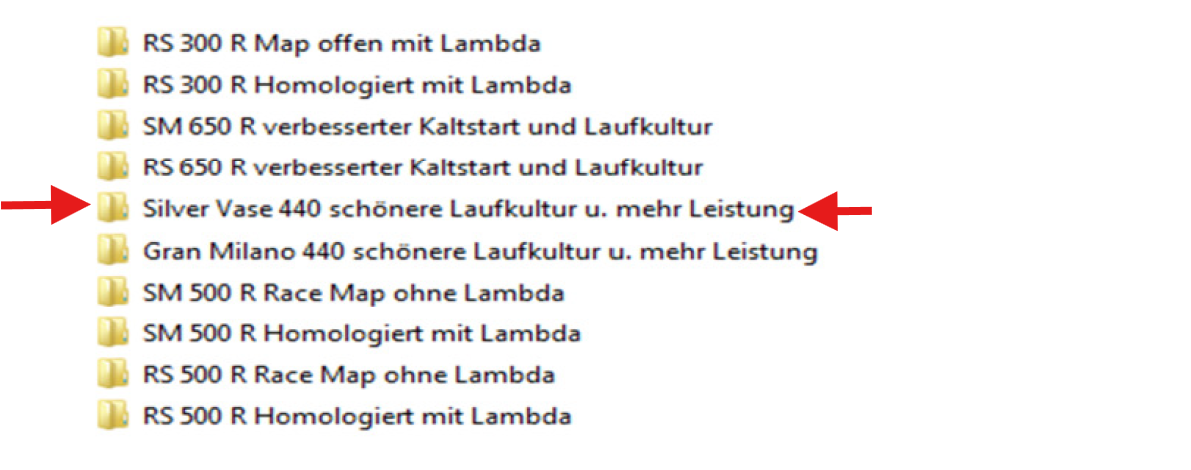

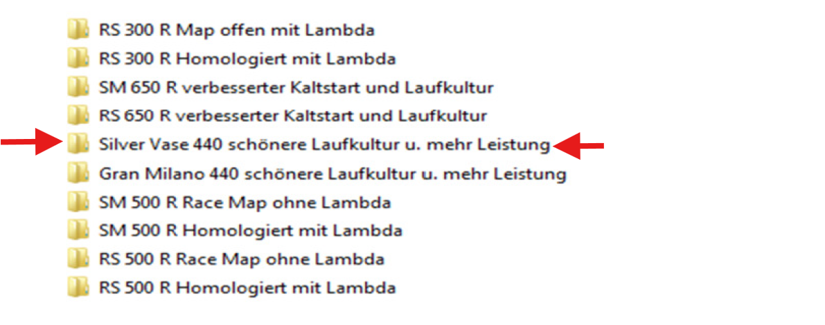

					RS 02_16 Diagnosetool Update und neue Maps-1 Hallo Leute, hier noch mal die explizite Frage ob jemand noch die Maps hat die mit dem Schreiben von SWM verteilt wurden: RS 02_16 Diagnosetool Update und neue Maps-1 Hat doch bestimmt noch jemand irgendwo auf ner Festplatte rumfliegen
 Ist für eine Silver Vase 440 Euro3 mit dem bekannten Kaltstartproblem.Oder vielleicht kennt jemand nen Händler der die noch haben könnte und sie auch verschicken würde. Viele Grüße
