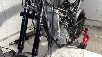

    Update:
    Zündfunke getestet, kräftig, blau, schaut gut aus.
    Einspritzdüse stäubt, und liefert Benzin.
    Stecker und Kabel überprüft.
    Kann jetzt eigentlich nur noch an einem Sensor oder sowas liegen.
    Grad geht gar nix mehr weil mir mit den ganzen start versuchen jetz die Batterie entladen worden is.
    Update:
    Das Masse Problem konnte ich lösen, starter dreht jetzt.
    Allerdings auch nur das, starter dreht springt aber nicht an.
    Mit wenig gas springt sie an, klingt aber nicht sonderlich gesund.
    Zündkerze habe ich getauscht, neuer Benzin und Luftfilter sind ebenfalls verbaut.
    Ventilspiel ist kontrolliert.
    Evtl. die Einspitzdüse? hätte noch eine zweite Gebrauchte evtl. Liegt es daran, ansonsten wüsste ich nicht weiter.
    vielen Dank, war tatsächlich der Fall👍🏻
    Hat jetzt alles geklappt.

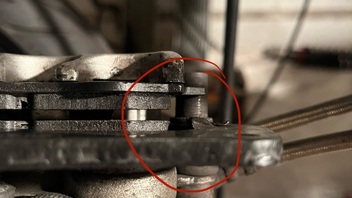

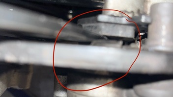

    Ich habe noch eine Frage zum vorderen Bremssattel.
    Vorab Info: Am Bremssattel hab ich nichts gemacht, lediglich neue Beläge und vorne eine neue Bremsscheibe.
    Jetzt wollte ich gestern das Bremssystem fertig zsm. bauen.
    Ich bekomm aber den vorderen Bremssattel nicht auf die Bremsscheibe?
    Genauerer Blick, für den “inneren“ Bremsbelag ist so ein kleiner “Hugel“ wo auch die Klammer sitzt. An der Halterung des Bremssattels(Bild)
    Dieser drückt auf die Bremsscheibe und aufgrund dessen bekomm ich den Sattel nicht drauf.
    Ja Bremskolben sind alle drei zurückgestellt.
    Den hugel teils abzuschleifen wäre meine Idee, davor wollte ich aber nachfragen.
