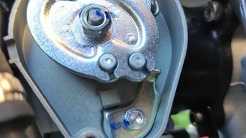

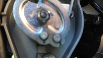

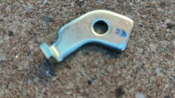

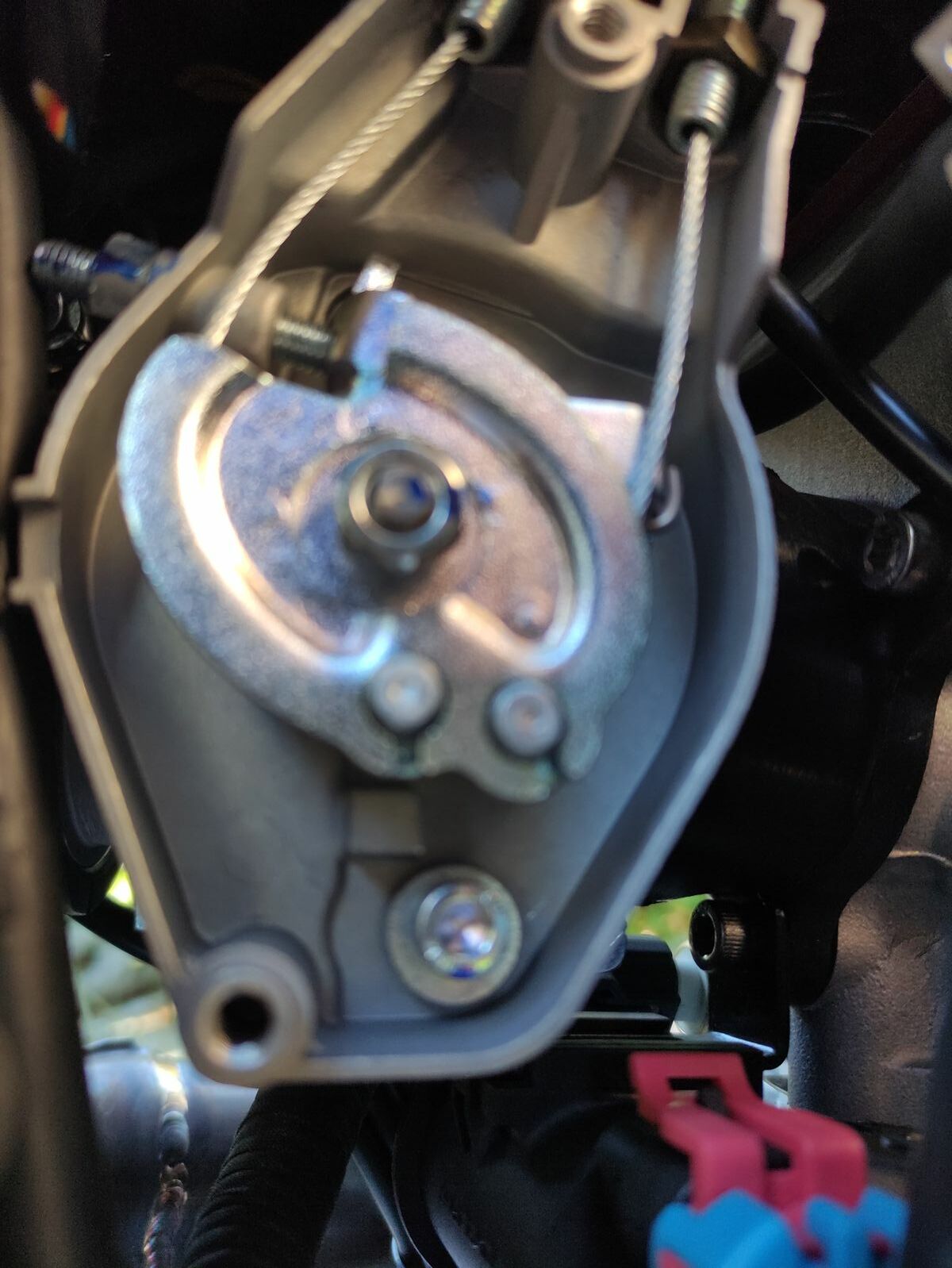

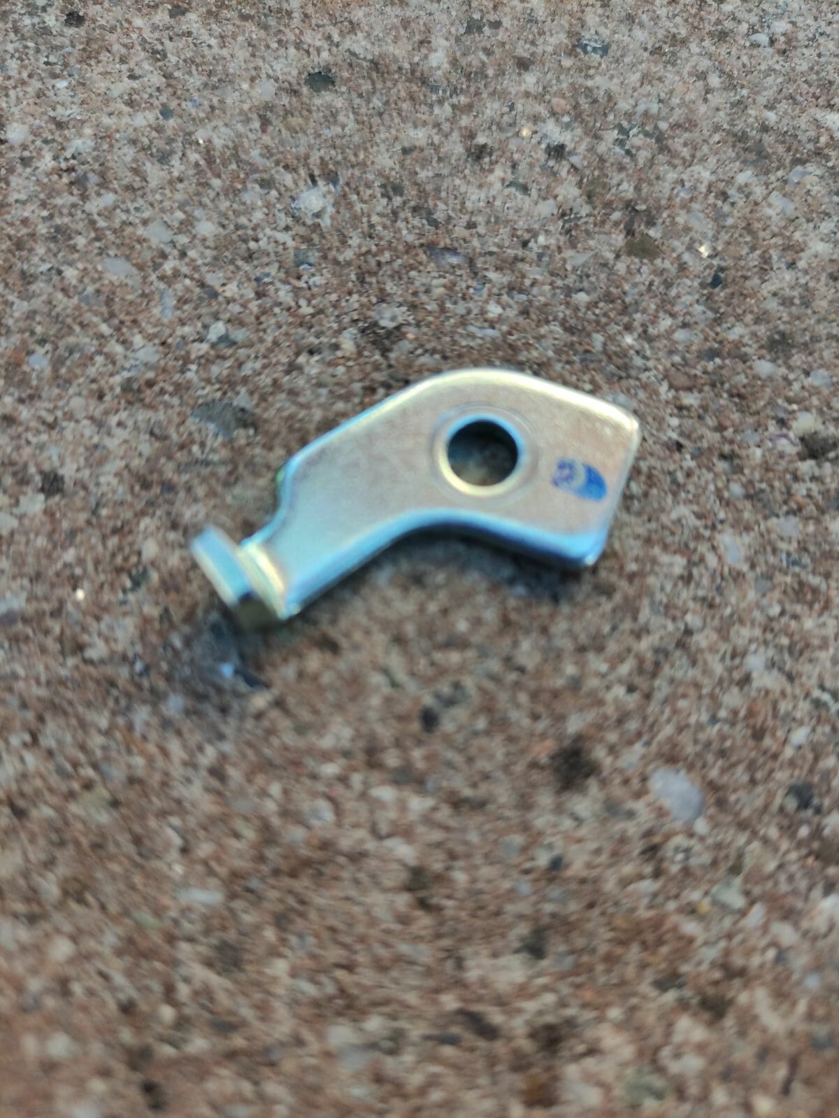

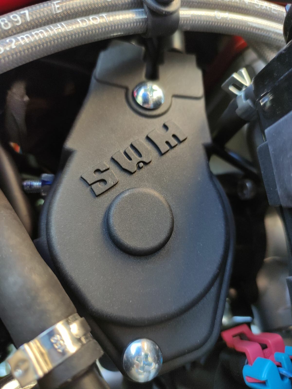

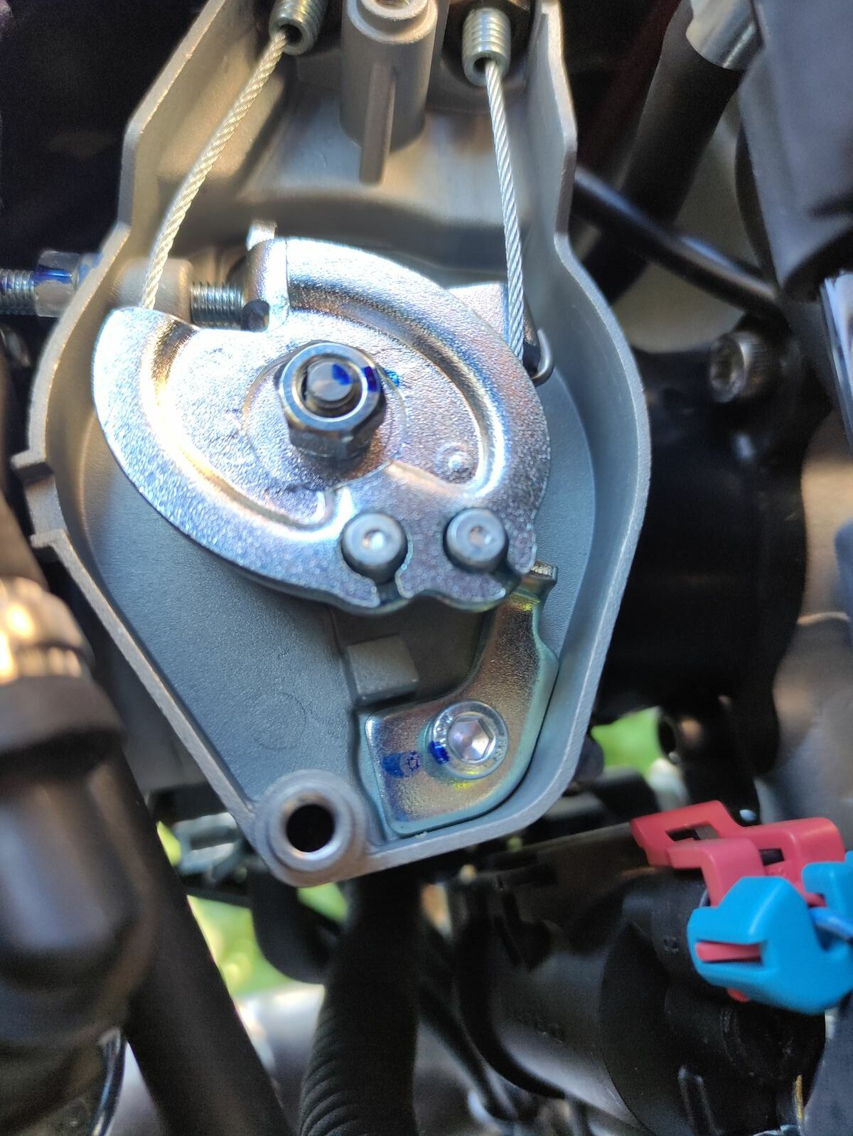

Nun stellt sich nur die Frage, wie man sie entdrosselt! Anschlag von Gashebel ist raus! Luftfilterkasten ist nichts zu finden! Fehlt nur das Mapping und jemand, der es aufspielt!
