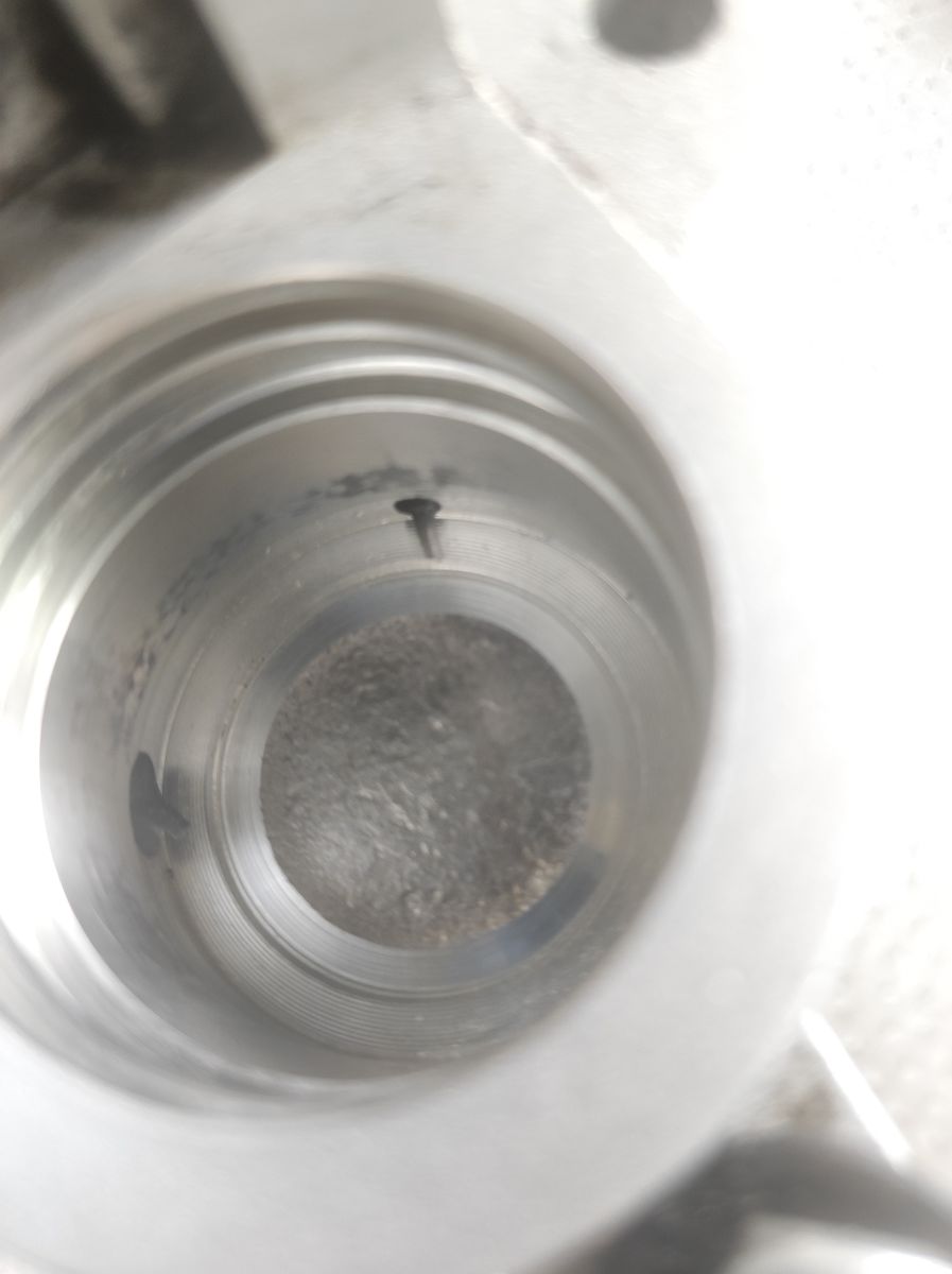

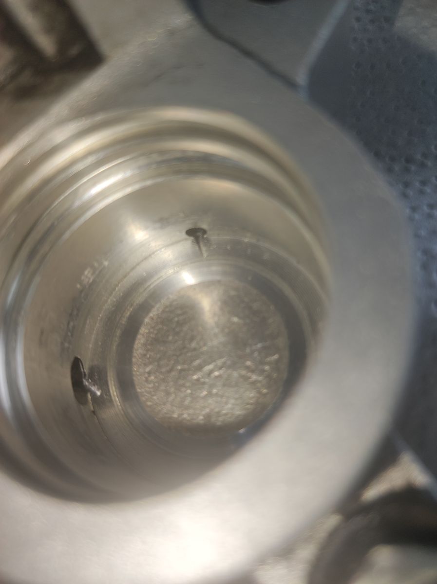

So habe das ganze gerade mal auseinander gebaut und siehe da zwei Späne und Beschädigungen an der Lauffläche. Wahrscheinlich heißt es jetzt wohl neue Bremszange muss her oder nochmal zusammen bauen und ausprobieren was meint ihr?
Ergänzend, war das ganze nicht großartig schmutzig oder so auch die Dichtringe waren ohne Beschädigungen.

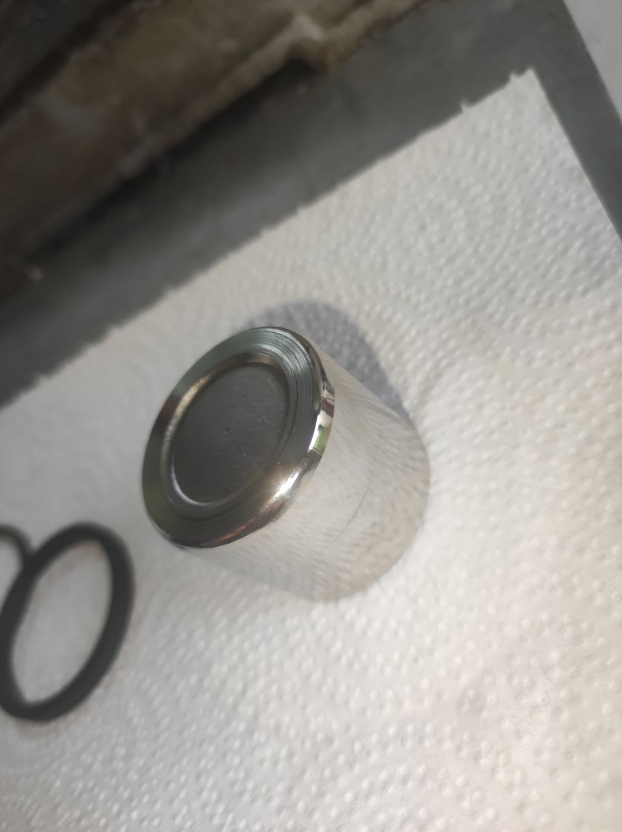

Schuldig bitte für meine verspätete Antwort. Also Hinterrad Kette und co laufen gerade das passt alles. Ansonsten lassen sich die Bremskolben auch reindrücken wenn die Bremse kalt ist, nur bei längerer Fahrt erhitzt sich alles und dehnt sich aus und dann war es das mit dem zurückstellen der Kolben. Wie gesagt sauber gemacht hab ich die Kolben so gut es ging, heißt sie soweit rausgefahren bis kurz vom rausspringen aber das reicht nicht mehr. Also neue Dichtringe müssen rein ich finde aber wie gesagt kein Revisionskit online, werde wohl mal zum Händler müssen und schauen ob er mir das besorgen kann. Weil wenn ich die Bremszange auseinander baue dann sollen auch neue Dichtungen rein.
