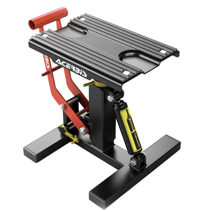

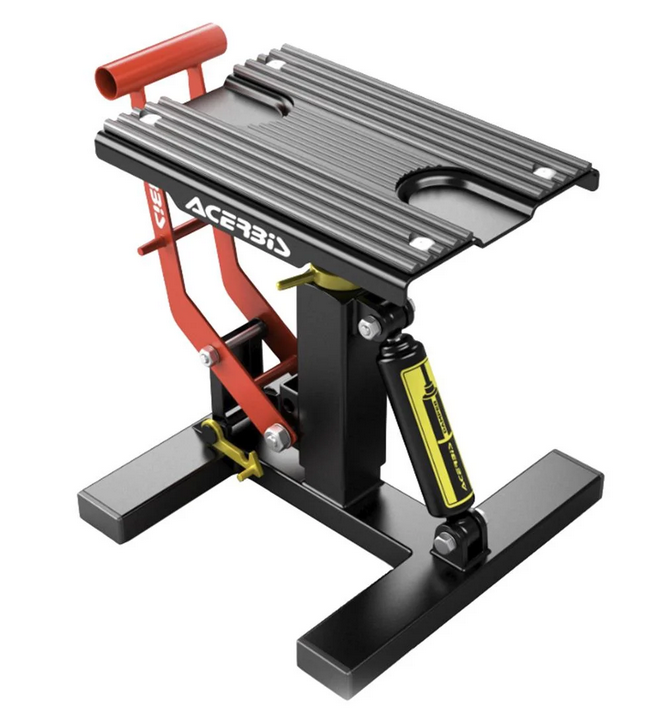

    Diese Scherenhubständer mit Kurbel sind meiner Erfahrung nach leider sehr wackelig...
    Ich würde entweder zu soetwas greifen wie eswehem vorgeschlagen hat, oder einem höhenverstellabren Hubständer:
    https://www.maciag-offroad.de/acerbis-bike-staender-elevator-schwarz-sid114370.html?channel=SEA&gad_source=1
    Ich habe für meine 300er Sumo und Enduro schlappen und der Hubständer passt in beiden fällen Problemlos drunter und ist mit dem Gewinde unter dem "Tisch", in ein paar Sekunden in der Höhe verstellt.
