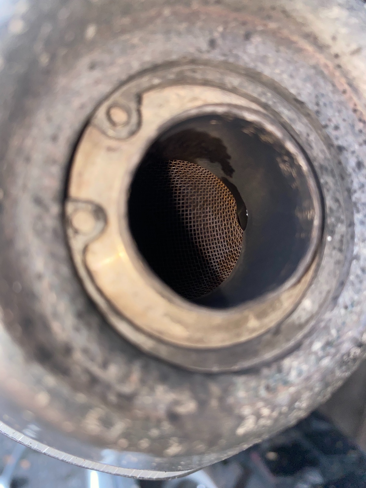

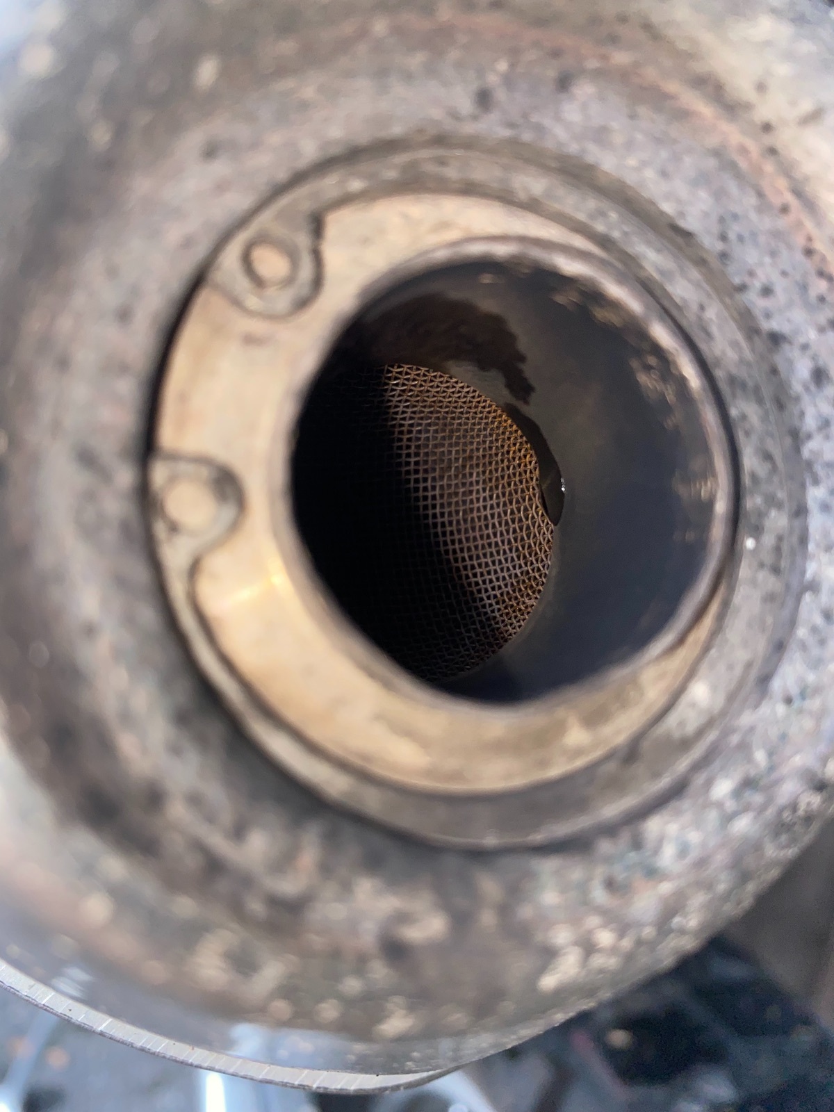

Anlasser hat doch aufeinmal wieder gegriffen und die Kiste sprang an. Ich bemerkte allerdings das aus dem rechten Auspuff viel weniger Abgase als aus dem linken kamen, aus diesem kam am Anfang auch etwas Weißer Rauch, nicht viel und nicht stark sichtbar, aber ausreichend das man ihm sah. Nach 1-2 Minuten verschwand dieser, allerdings verabschiedeter sich meine Kiste dann auch mit einem lauten ploppen, woraufhin mal wieder die Einspritzung vom Ansaugstutzen geschleudert wurde…
Motorlampe ist nun zwar aus… aber das bringt mir jetzt nichts mehr XD
Einspritzung also wieder richtig befestigt und die Kiste lief wieder, weißer Rauch war ebenfalls nicht mehr zu sehen, dennoch blieb der unterschiedliche Abgas Druck in den Endtöpfen, und die Kiste ploppte wesentlich öfters aus als davor.

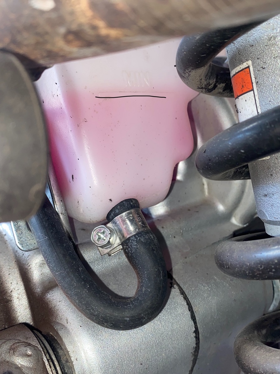

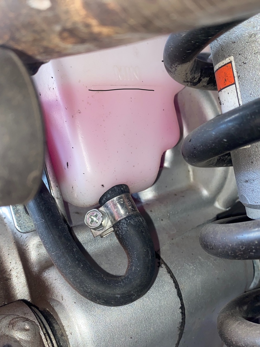

Wie viel Wasser muss ich denn nachfüllen?
Auf dem Bild sieht man ja gut wie viel noch drinnen ist
ok alles klar, ich weiß gerade zurzeit allerdings nicht ob der Vorbesitzer das originale bzw. das was im Handbuch steht benutzt hat oder ein anderes.( da die Maschine erst 5000km gelaufen ist, gehe ich davon aus das es noch das originale ist)
Würde das Kühlmittel aus dem Handbuch bestellen und nachfüllen.
Wie läuft denn so eine Spülung des Systems ab?

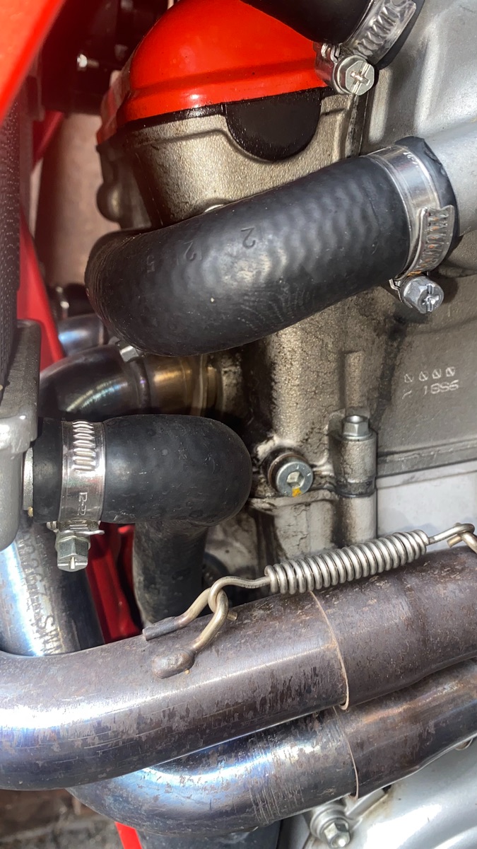

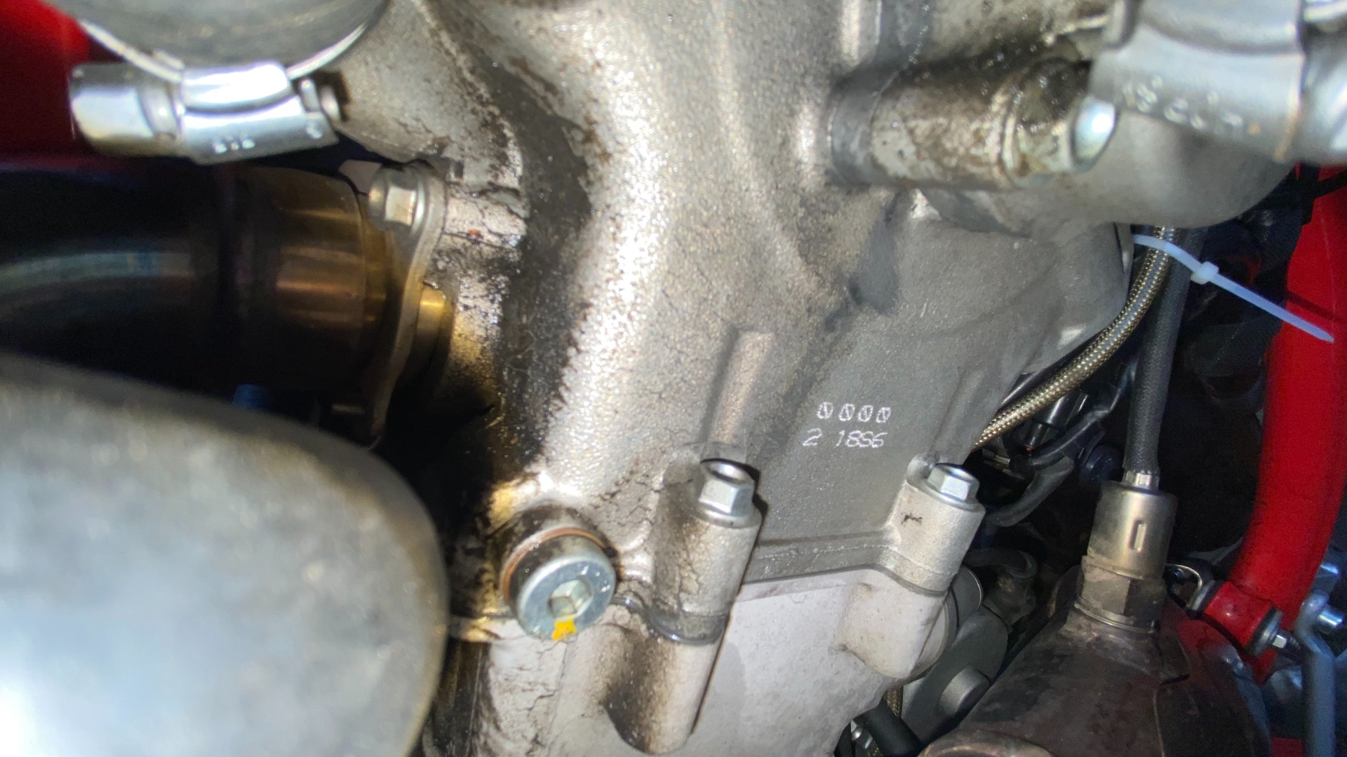

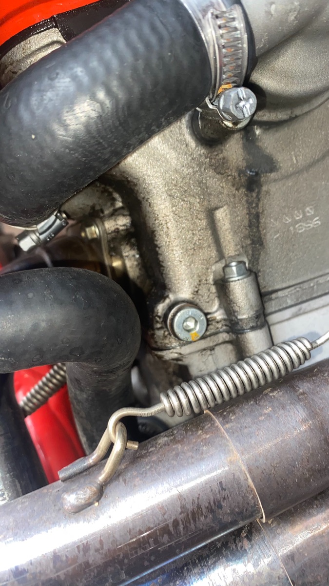

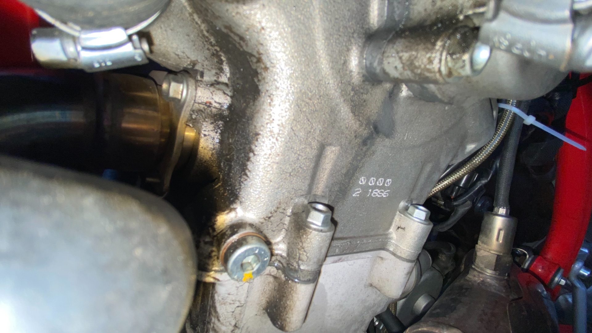

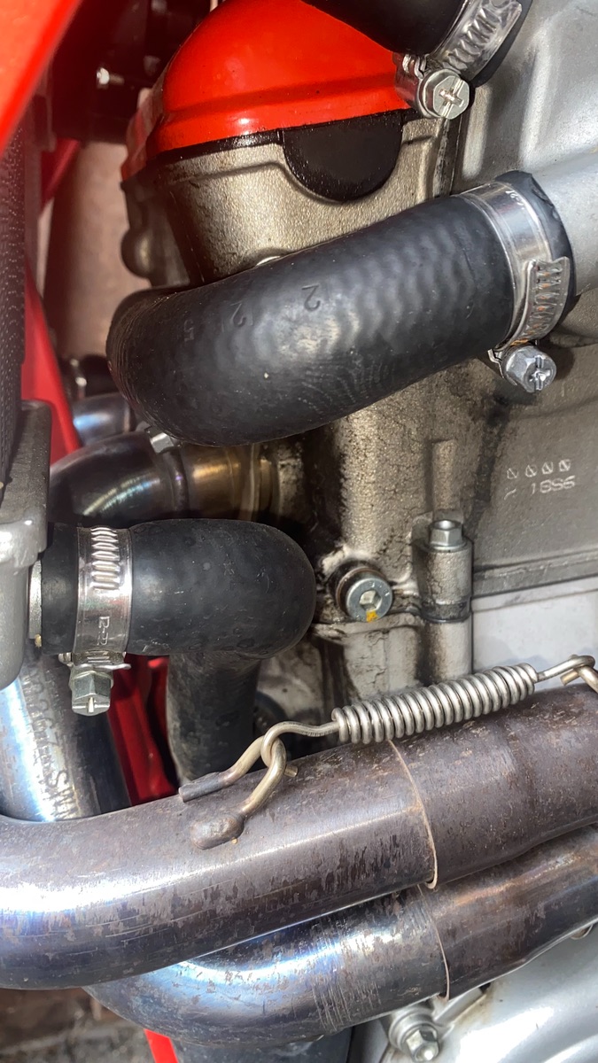

Könnte es auch die Zylinderkopf Dichtung sein? Weil am meisten sifft es eher unterhalb an der Zylinderkopf Dichtung, oben an der Ventildeckeldichtung sifft es ebenfalls, allerdings nicht so stark wie weiter unterhalb.
Dazu kommt das ich einen recht starken Kühlflüssigkeits Verlust habe, Flüssigkeit im Behälter befindet sich gerade auf Minimum, dabei bin ich seit Kauf gerade mal 500 km mit ihr gefahren,laut dem Handbuch benötige ich motul motocool expert, würde auch ein anderes gehen was ich z.b an der tanke kriege?

Habe keine Ahnung woran es liegt, sie läuft soweit eigentlich ganz normal.Ebenfalls ist mir aufgefallen das sich vorne am zylinder, beim Krümmer schwarzer Ruß und eine ölige Substanz angesammelt hat, oben auf dem Zylinderkopf sieht es ebenfalls etwas „Nass“ aus, allerdings nur auf der vorderen Seite, ist dies normal?
Schicke Bilder zum besseren Verständnis dazu.
