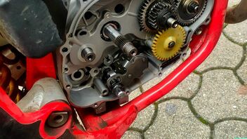

Sieht doch gar nicht so schlecht aus! Ich hätte nur etwas Bedenken dass sich der Adapter im laufe der Zeit evtl. verdrehen kann. Deshalb hatte ich die Weiter Entfernte Gewindebohrung zusätzlich genutzt um ein Drehmoment auszuschließen. Ich wüsche dir weiterhin viel Freude mit deiner SWM125 .... Wie viele Km ist sie bisher gelaufen? LG. BikerXy

Servus Martin ...... So eine sch....! Hab gerade erst zufällig deinen Post gesehen.Wie weit bist mit deinem Problem gekommen?? Lass Mal ne Info da. LG. Biker xy
Lass Mal hören wie der zusammenbau Fortschritte macht

Danke für deine Antwort.Genau so habe ich es auch gesehen, ohne jegliche Alternative. In der Verzweiflung ist mir eine Idee eingefallen die ich umsetzen will. In ein paar Tagen werde ich die Maßnahme hier dokumentieren, wenn Sie zu Erfolg führt.
Mein Sohn ist unglücklich auf den Schalthebel gestürzt mit der Folge dass der bewegungsbegrenzungsnocken? Aus dem Motorgehäuse im Sackloch ausgerissen ist .siehe Fotos. Danke im voraus für konstruktive Reperatur Vorschläge. Die Maschine ist erst 3000 km gelaufen.
