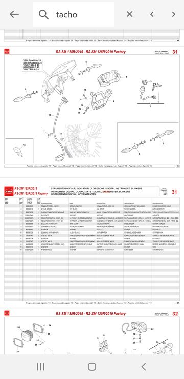

Was geht den genau nicht?
Beiträge von Andreas aus Bruchsal
egal wie, beim Austausch wird
der Nachweis nach der Straßenverkehrs Zulassungs Ordnung benötigt.
Entweder mit Einzelzulassung durch den Sachverständigen oder nach einer Typenzulassung das EC Zeichen.
Der Hersteller stellt die Liste mit EC Zeichen für das Fahrzeug zur Verfügung.
Wie bei den Reifen oder Blinker, Fußrasten.
Fazit, schauen ob es vom Hersteller eine Liste gibt, in der dein Moped steht.
Gruß Andreas

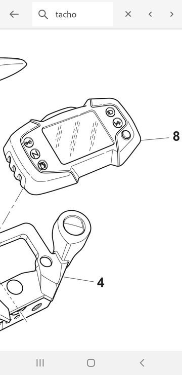

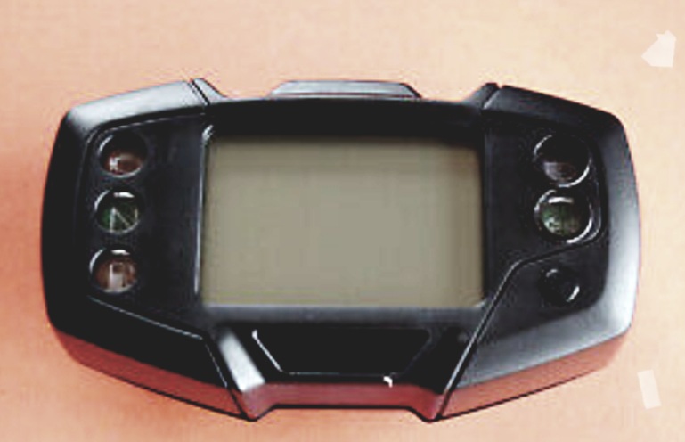

Der Tacho lässt sich auf die Radgrösse einstellen.
Den Tacho auf odo stellen.
Zündung aus.
Den Umstellknopf gedrückt halten und Zündung einschalten.
Nach ein paar Sekunden wird die Radgrösse angezeigt.
Bei mir war es 2 - 19.
Knopf los lassen, durch tippen am Knopf kann ausgewählt werden:
1 - 17
2 - 19
3 - 21
Langes drücken des Umschaltknopfs speichert die Einstellung.
