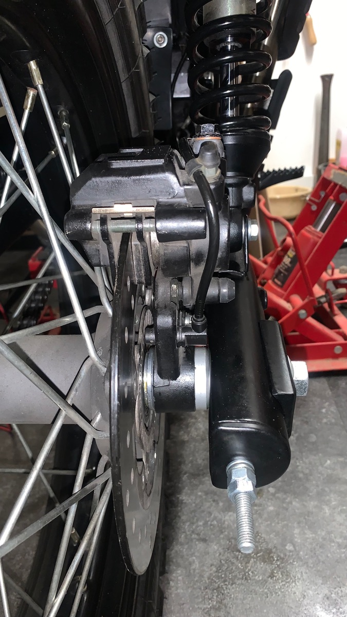

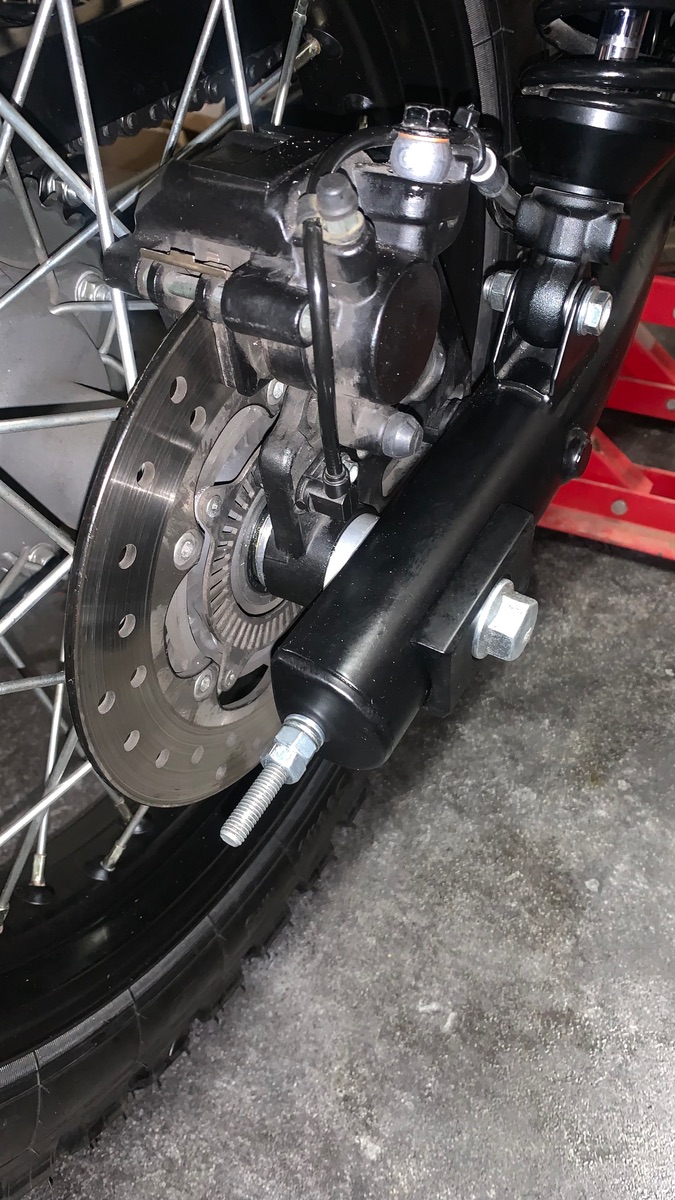

    Wie groß bzw. klein soll der Abstand zwischen Sensor und Impulsrad sein?
    Wenn dieser Abstand nicht stimmt (aus welchen Gründen auch immer), dann kann ich mir vorstellen, daß die im Rechner ankommenden Signale unvollständig sind und deshalb eine Fehlermeldung (eben A 104) gegeben wird.
    Hallo Pitster,
    ja, ich bin mehrfach mit dem Fehler A 104 gefahren. Tatsächlich verschwindet bei Neustart die Fehlermeldung nach ca. 50-100 m, um dann nach weiteren 200 m - ca. 2 km wieder zu erscheinen. Auch „Zündung aus/an“ während der Fahrt brachte das selbe Ergebnis.
    Mittlerweile habe ich die (baugleichen) Sensoren von hinten nach vorne und umgekehrt getauscht, gleiches Fehlerbild. Das Gute daran ist: der Sensor ist nicht Grund des Fehlers, das ist mal sicher…
    Ansonsten bin ich erstmal ratlos…
