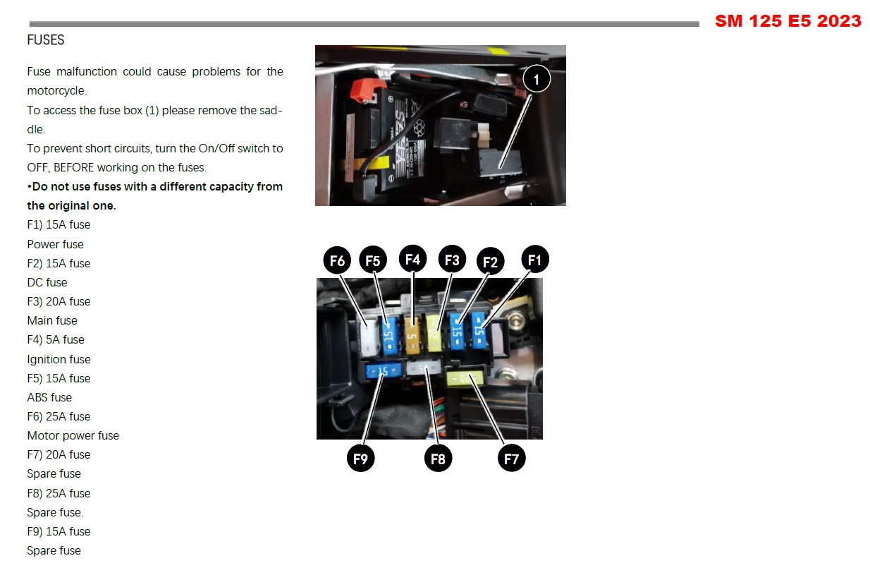

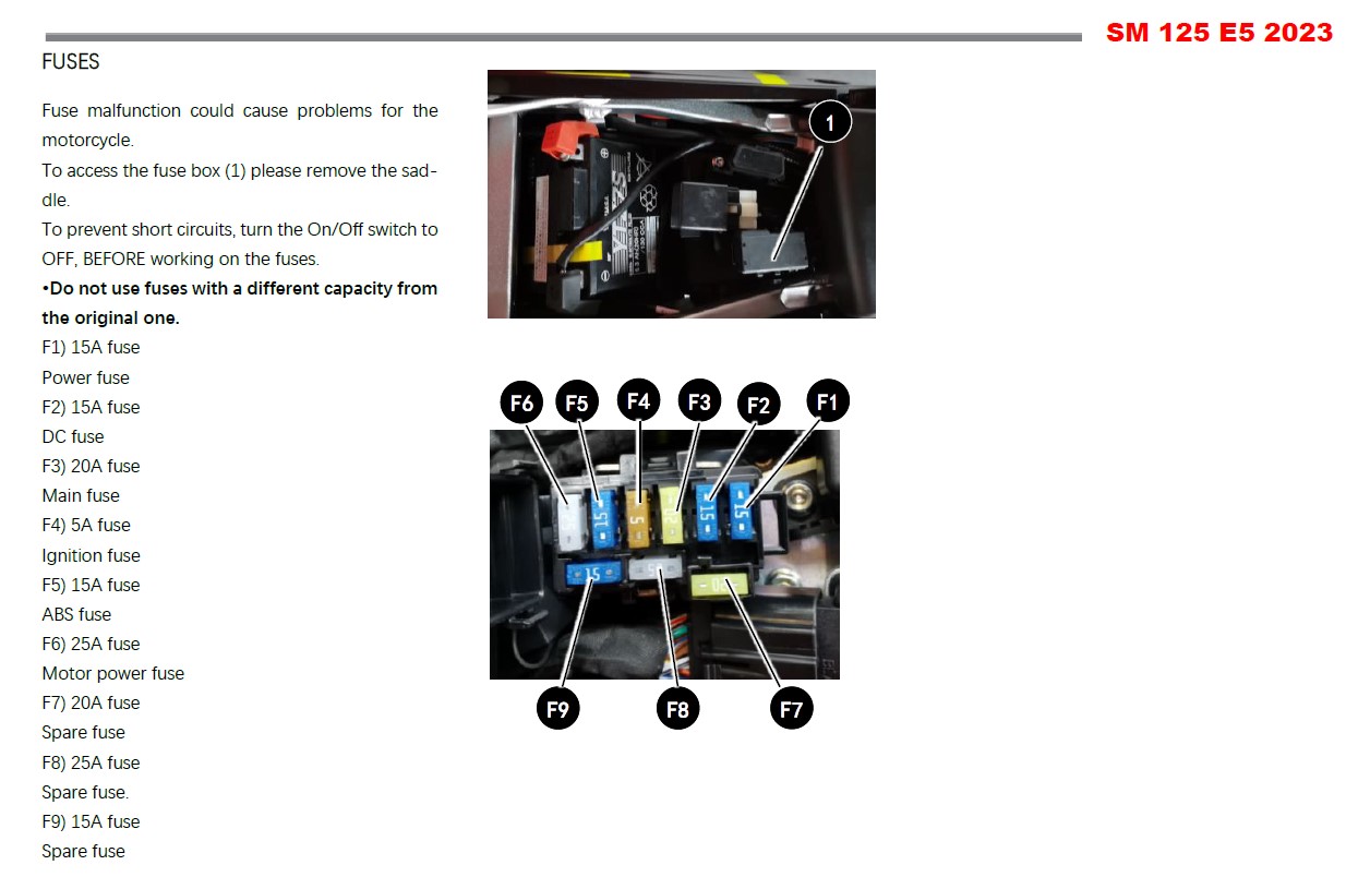

Batterie dauernd leer, Sicherung F2 ?
    bei meiner SWM 125 Supermoto Bj. 2023 ist alle ca. 4 Wochen die Batterie leer.
    Heute haben wir festgestellt, dass ein Strom auch im ausgeschalteten Zustand fliest.
    Die Sicherung F2 haben wir dann mal rausgemacht, dann fliest kein Strom mehr.
    Kann dies damit zusammenhängen ?
    Ich bin mal liegengeblieben weil die Sicherung F2 kaputt war und dann konnte sie nicht mehr starten.
    Was ist genau die F2 Sicherung "dc fuse".
    Danke und Grüße
