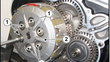

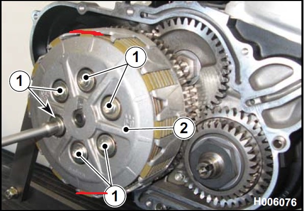

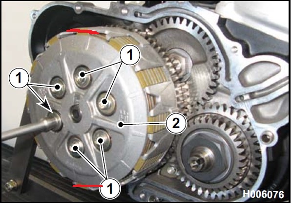

    Nach einer weiteren Panne habe ich den Motordeckel demoniert und die Kupplung zerlegt ->
    Was ich merkwürdig fand war ein deutliches Kippen des gesamten Kupplungskorbes in axialer Richtung -> Zahnkranz und Antriebsrad waren ohne Beschädigungen

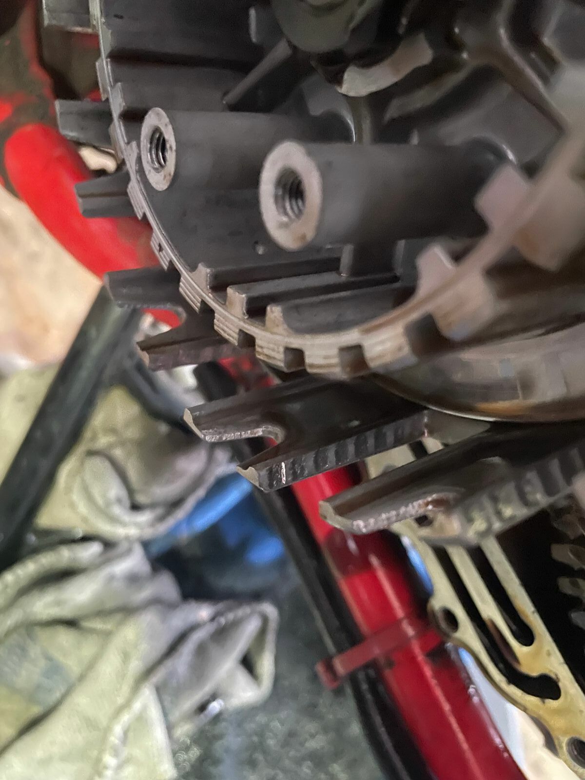

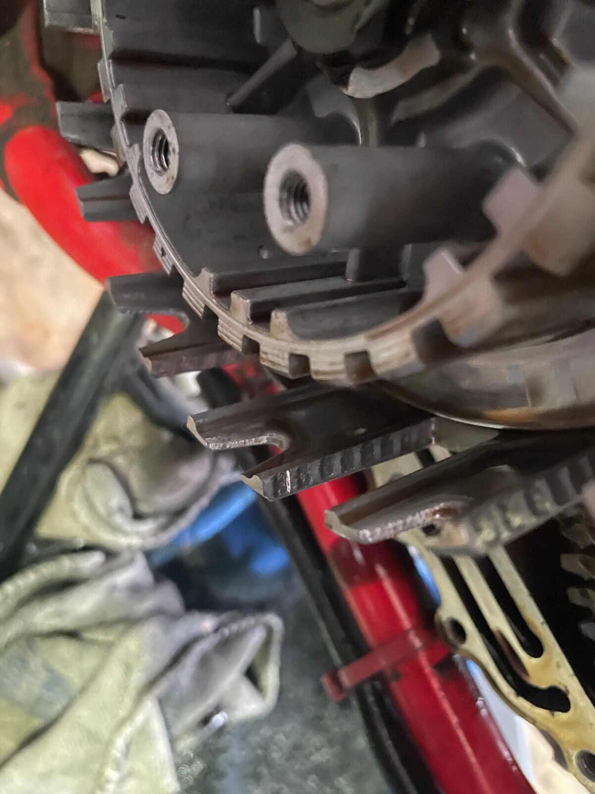

    Kupplungskorb wies deutliche Rattermarken auf

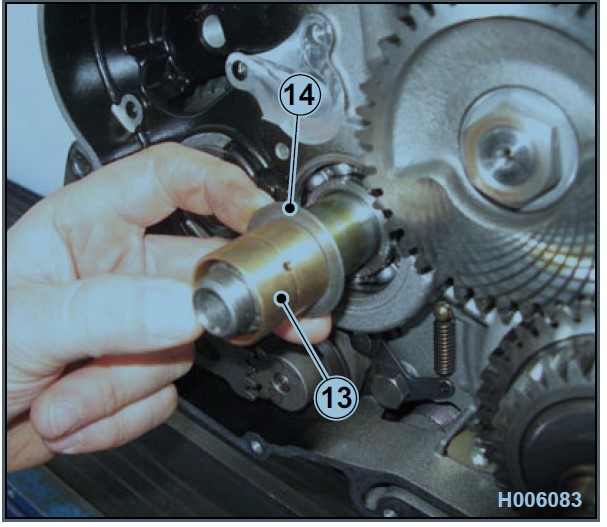

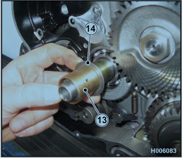

    Bei der Demontage des Korbes bin ich zur Hülse 13 gelangt und diese wies neben Laufspuren auch ein deutliches Spiel auf der Welle auf.
    Die Kupplung samt Hülse ist nun erneuert und die Maschine fährt sich auf den letzten 2000 km wie noch nie -> Kupplungsgefühl hat sich deutlich verbessert und ein absterben beim los fahren hatte ich auch nicht mehr.
