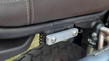

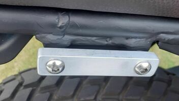

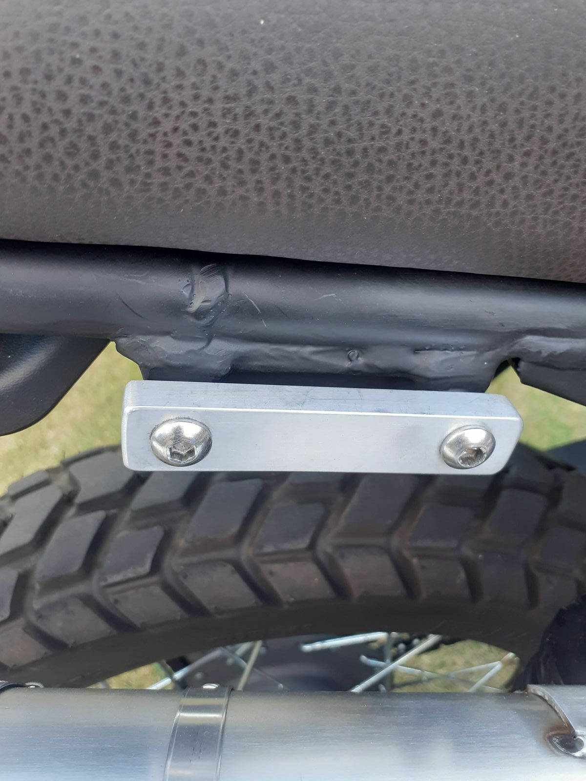

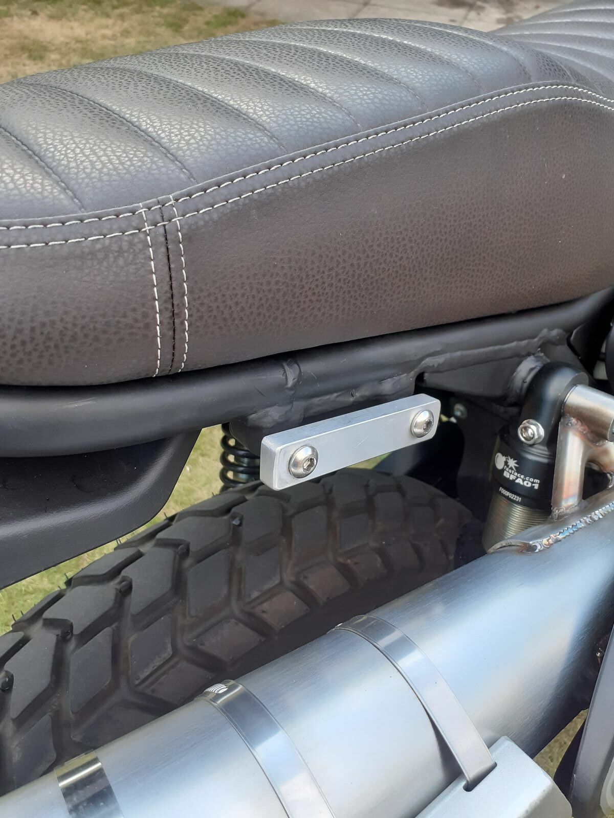

#2 Moin. Heute habe ich für Euch eine neue Idee. Da bei der SIX DAYS Euro 5 keine Haltegriffe mehr montiert sind an denen man Zurrgurte durchziehen kann, habe ich 2 Stück Alu Rechtkant aus der Restekiste genommen, auf Länge gesägt und je 2 Löcher gebohrt. Dann das Teil an die eigentlich für die Haltegriffe vorgesehenen Gewinde geschraubt. Zwischen Rahmen und Alustück passt jetzt der Zurrgurt, mit dem ich meine Gepäckrolle für die kleinen Wochenendtouren mit Zelt, Schlafsack und anderem Gedöns transportiere. Gruß aus dem hohen Norden. Rolf

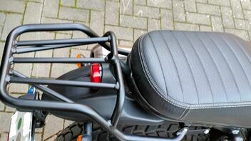

#3 Bin auf der Suche nach Haltegriffe (500er hat ja keine
) , würde gerne Gepäck usw. daran Verzurren.
hast schon einen Gepäcktr#ger?
#6 Moin,

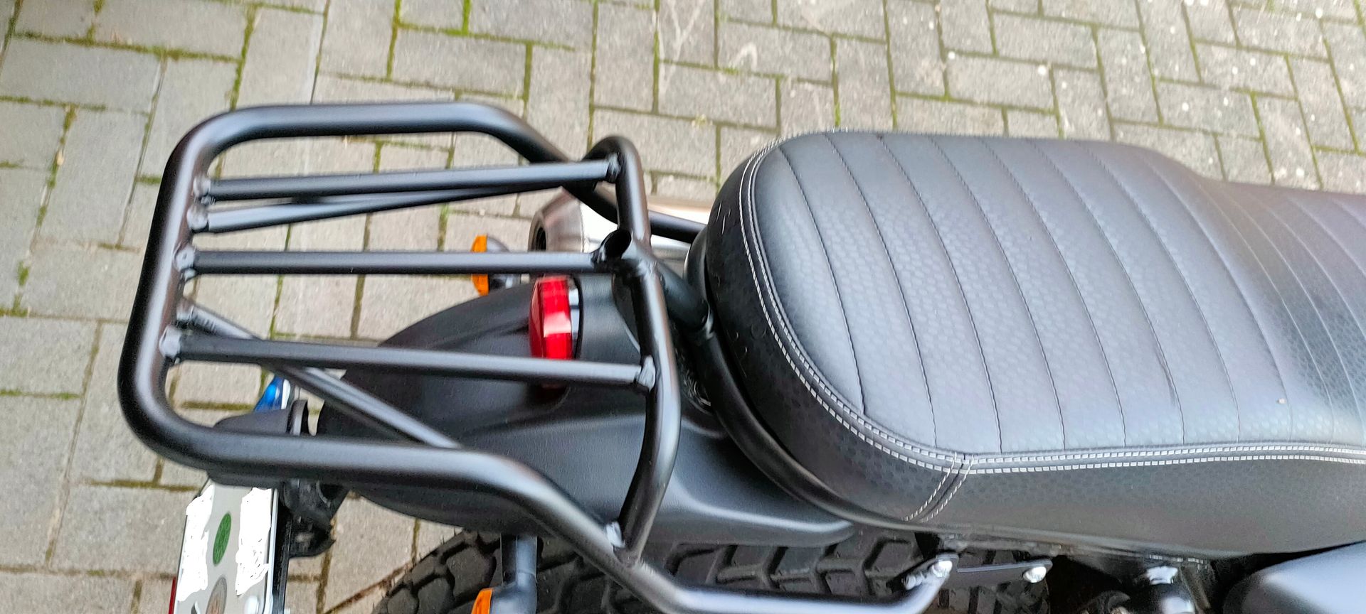

Hallo Eddie500, nein habe noch nichts, ist das der Träger von GIVI ??

#10 Ich habe den im Netz gefunden, aber mittlerweile gibt es den auch über Louis oder Pole meine ich.
Danke , der wird es werden sofern er wieder verfügbar ist
