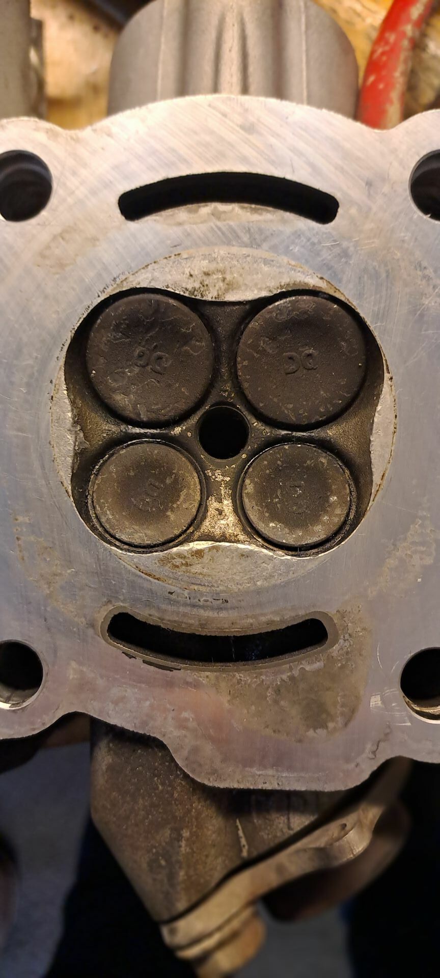

    Vielen Dank. Ich habe mich entschieden (obwohl ich kein Schrauber bin aber handwerklich ganz geschickt) den Motor lt. Werkstatthandbuch auseinander zu nehmen um zu schauen was los ist. Schlimmer wird es nicht ;)

    Mal den Kopf abnehmen und schauen was so los ist. Dann den Zylinder ziehen und anschauen. Ist alles keine Zauberei.
    Wegschmeißen kannst den Motor auch zerlegt.
    Siehst, ist gar kein Kolbenfresser! Ist eine Kolbenexplosion!
    Da solltest auch die Ventile anschauen, nicht daß da was angeschlagen hat. Das Pleuel kann auch was weghaben. Dem Kolbenbolzen würd ich da auch nimmer trauen.
    Läßt sich reparieren, alles ned so schlimm. Ist aber echt ungewöhnlich sowas, der Kolben ist auch recht schwarz.

    Normalerweise die Ventile ausbauen und auf einer ebenen Fläche (am besten Glasplatte) hin und herrollen, dann sieht mans gleich. Wenn die Ventile krumm sind, erneuern. Ventilsitze dann sanft einschleifen mit Spezialpaste. Sollte dabei die Sitzfläche zu groß werden, gehören diese nachgefräst.
    Zum Aus und Einbau der Ventile brauchst aber ein Spezialwerkzeug zum Feder spannen. Hätt ich sogar da, aber du wirst vermutlich nicht in der Nähe wohnen.
    Glasplatte ist auch gut zum überprüfen, ob der Kopf noch gerade ist. Einfach drauflegen und von unten anschauen. Wenn er nicht komplett plan aufliegt, zum Spezialisten und abfräsen lassen.
    Wenn du Optimist bist kannst das auch so wieder zusammenbauen. Mit ein bisserl Glück is nix passiert.
    Mach aber keine Kratzer in die Flächen.
    So wie der Kopf ausschaut, ist das eine wassergekühlte Konstruktion mit nasser Laufbuchse, die komplett vom Kühlwasser umspült ist? Wenn ja, dann auf jeden Fall die Buchse ziehen und zum Fuß hin neu abdichten. Durch das Kopfabnehmen kann das undicht werden und dann läuft das Kühlwasser ins Öl. Das würd ich ned riskieren, da unten würd ich neu abdichten.
