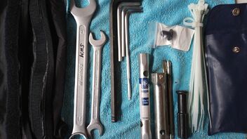

    muss Mich korrigieren, der Seitendeckel ist ein 4mm Imbus.
    Sollte jetzt komplett sein.
    Bilder

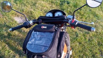

    Und passt alles schön in die Lenkertasche ;)
    Bilder
