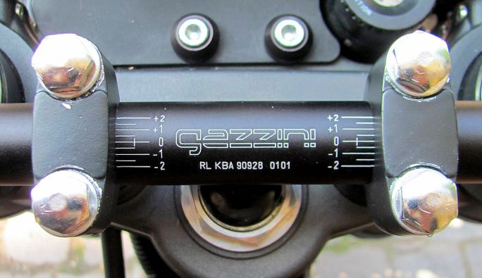

Material: 22 mm Riser - 2, 22 mm Lenker - 1, M10 Langmuttern 40 mm - 2, M10 Metallbohrer - 1, flüssige Schraubsicherung

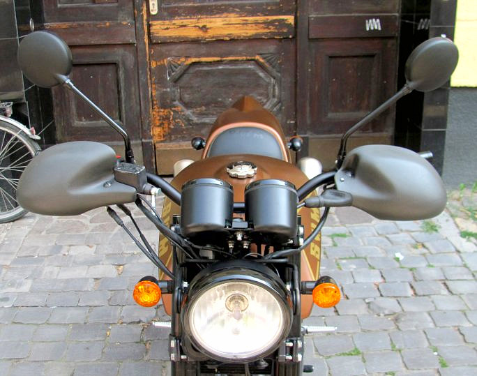

Bei diesem Umbau habe ich gleich auf die Grimeca Bremspumpe, der Kupplungsarmatur, sowie der Protektoren der Aprilia Pegaso zurück gegriffen. Also Italienisch ...
Am rechten Kombischalter für die neue Kupplungsamtur muß ein wenig angepasst werden. Für den Handbremsschalter, der Kabelstrang muß angepasst werden. Alles kein Hexenwerk.

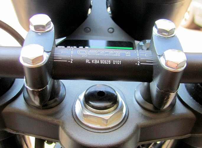

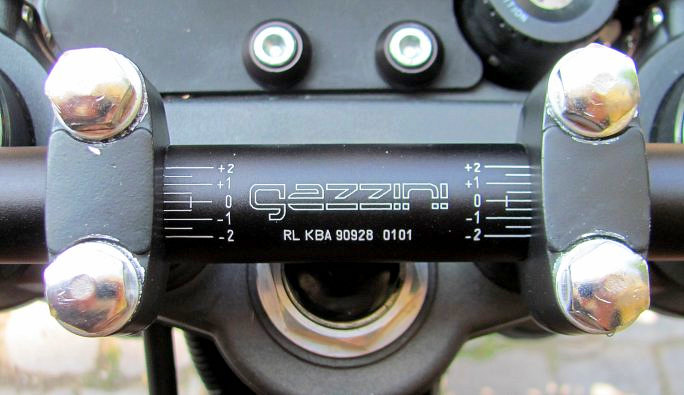

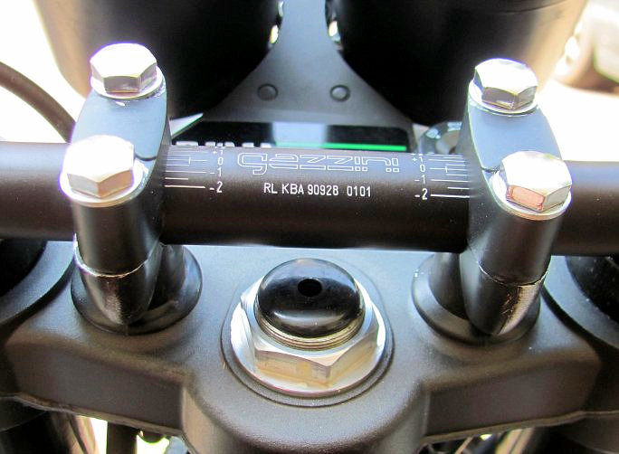

In die obere Gabelbrücke müßen zwei 10 mm Löcher gebohrt werden. Dafür muß diese Geblbrücke ausgebaut werden.
Mit M10 8.8 Schrauben, Schraubensicherung & M10 Langmuttern werden die 22 mm Riser tüchtig verschraubt.
Die Scheinwerferhalterung passt perfekt in die M10 Langmuttern & passt sich beim Verschrauben der Gabelbrücke perfekt an.

Wenn der Lenker montiert ist, werden die Gabelrohre ausgerichtet & verschraubt.

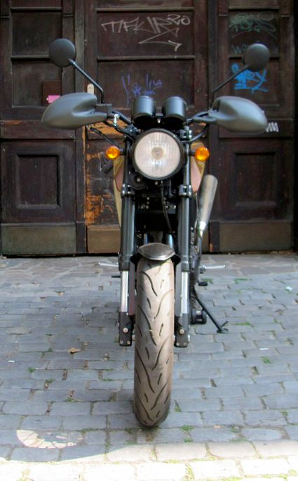

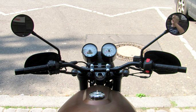

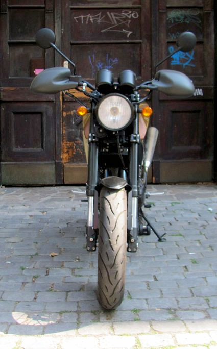

Der Gazzini 22 mm Lenker, der in der original Länge blieb, bei Louis - 50 €, passt von der Ergonomie & Optik perfekt zur Milano. Das Fahren mit diesem Lenker ist ein Genuß.
Zum Lenker kamen die schwersten Lenkergewichte die es bei Louis, 20 €, gibt.
Vibrationen sind im Gegensatz zu den Lenkerstummeln nicht zu vernehmen.
Der klassischen Optik wegen, sind runde, mit perfektem Rückblick, Spiegel montiert. Louis, zwei für ca. 15€.
