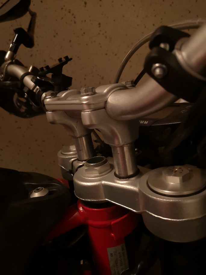

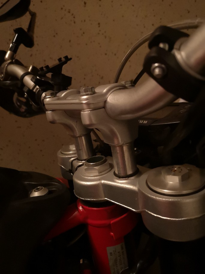

    Ich habe mir das Ganze noch einmal von Weitem angesehen, ich bekomme sie ja erst am Samstag.
    Der Lenker sitzt wohl nicht mittig über dem Riser, er scheint sich von der Schraubachse des Risers her gesehen Richtung Tank zu befinden.
    Wenn man den Riser 180 Grad drehen würde, wäre der Lenker schon mal deutlich weiter vorn und etwas weiter oben. Oder täuscht das?
